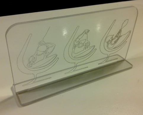

je n'ai pas graver de CI mais une 20 trophée pour mon club
voici une photo du résultat
j'ai fait aussi quelques essais de gravure, mes dernières mesures donnaient une précision de 0.4 sur axe y et 0.2 sur axe x , ce qui pour une structure en bois me semble satisfaisant mais il y a moyen de faire mieux surtout si l'objectif est les CI. T'as utilisé des glissières ou des rails ? quels plans ?

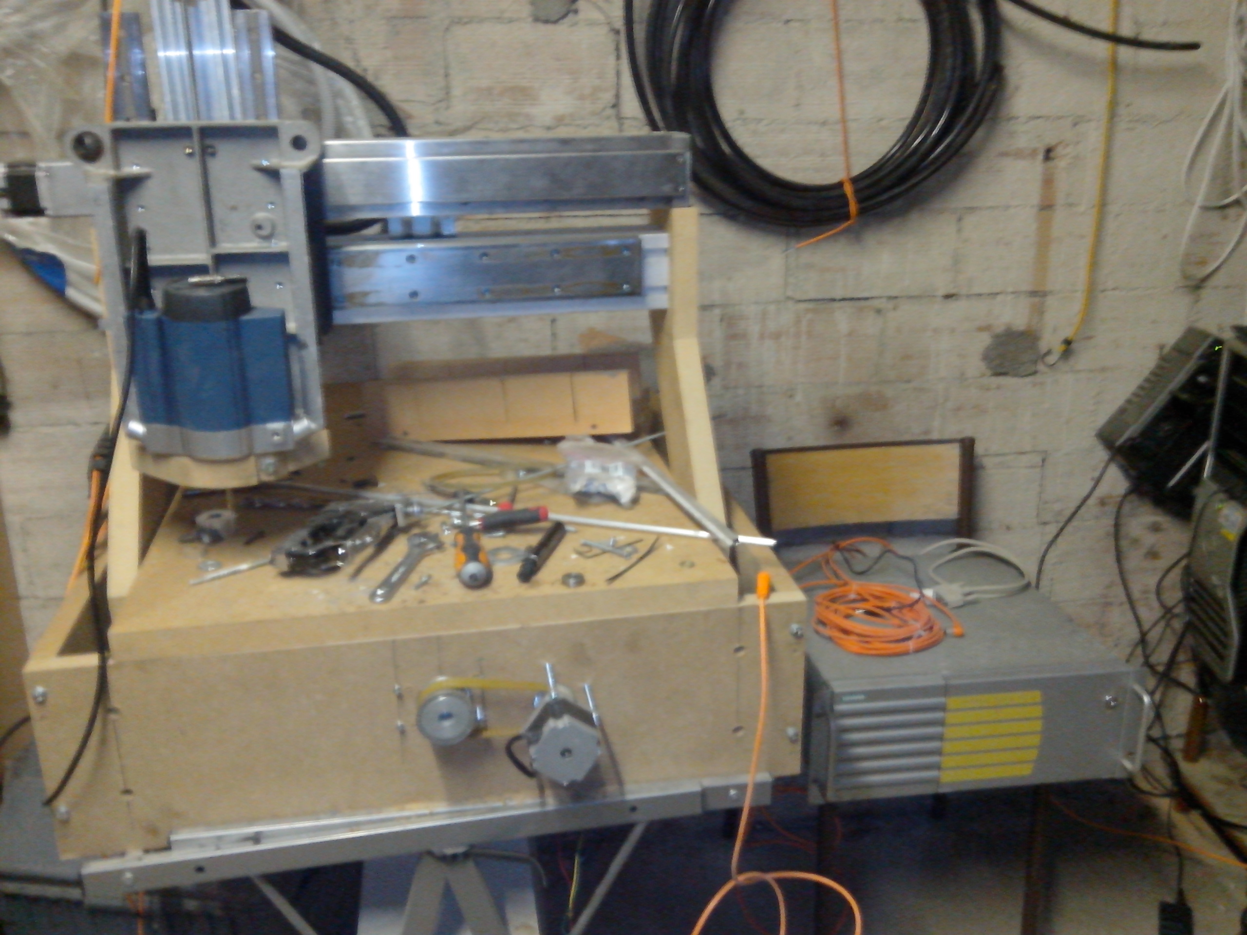

Salut
la machine est de ma conception, en MDF de 30, tige fileter en m14 accoupler directement au moteur et des rail ina
elle a pas mal de défauts surtout au niveau rigidité, mais avec le retrapage de jeu de mach3 j'arrive a une bonne précision (faut juste que je prends le temp de la mesurer sérieusement :)/> )
je laisse une photo (un peu vielle) de ma machine depuis la réduction sur X a disparu
