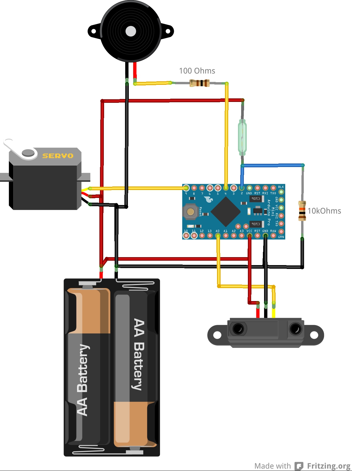

#8 ilels
ilels
  • 39 messages
  • Location:Toulouse
  • Interests:Robotique
Posté 14 décembre 2013 - 04:49
mais plus simple est d'acheter les nouvelles cartes pro mini qui fonctionnent en 5 volts.
OK, je pars sur la pro 5v
Je joins le schéma fait avec fritzing.
Le principe:
De l'extérieur, le chat est detecté grace au capteur magnetique --> le servo dévérouille la chatière --> le chat entre
De l'intérieur, le chat est detecté grace au capteur de distance --> le servo deverouille la chatière en sortie uniquement --> le chat sort
Le problème reste la consommation totale. Je vais faire des mesures... et essayer d'optimiser tout cela. Je voudrais couper l'alim du servo quand j'en ai pas besoin et trouver un autre moyen de detecter la chat à l'intérieur.
Le buzzer, c'est pour m'envoyer en morse les activités des entrées/sorties du chat dans la journée (il faut juste que je trouve un moyen simple d'activer la transmission).
PS: Pour la petite histoire, il y a un chat qui a cassé la gachette magnétique de ma chatière, du coup je verouille la chatière en sortie uniquement quand mon chat est à la maison. Et ben vous savez quoi, il y en a un qui arrive à tirer vers lui la porte de la chatière pour rentrer (et lui manger toutes ses croquettes! Et quand mon chat est à l'exterieur, il ne peut pas rentrer lui le pauvre. Et si je laisse la chatière ouverte, tous les chats du quartier lui mangent ces croquettes, donc je ferme. Bientôt plus de confort pour mon chat ... à suivre ...

#9 Mic*

#11 ilels
ilels
  • 39 messages
  • Location:Toulouse
Posté 15 décembre 2013 - 09:54
Il a qu'à mieux mémoriser le digicode :tatice_03:/>/>
C'est clair ! il pourrait faire un effort !
En tout cas, c'est un bon prétexte pour faire un petit projet sympa ;)
Par contre, coté optimisation d'énergie, j'avance pas trop... :(

#13 ilels
ilels
  • 39 messages
  • Location:Toulouse
Posté 15 décembre 2013 - 02:10
Il faut que le chat soit détecté ET reconnu ?
Non non, mon chat a juste un simple aimant sur son collier.
Je vais remplacer le capteur sharp par un detecteur de mouvement (https://www.sparkfun.com/products/8630) que j'ai déjà et qui consomme beaucoup moins - En esperant qu'il detecte les animaux
Pour le servo, j'avais pensé utiliser un MOSFET (N-MOS) pour couper l'alim du servo quand je ne l'utilise pas - je ferai cela dans un second temps, je vais déjà mesurer sa conso à vide.
je vais faire le montage, le programme et les mesures. Je mettrai à jour ce billet avec les resultats
