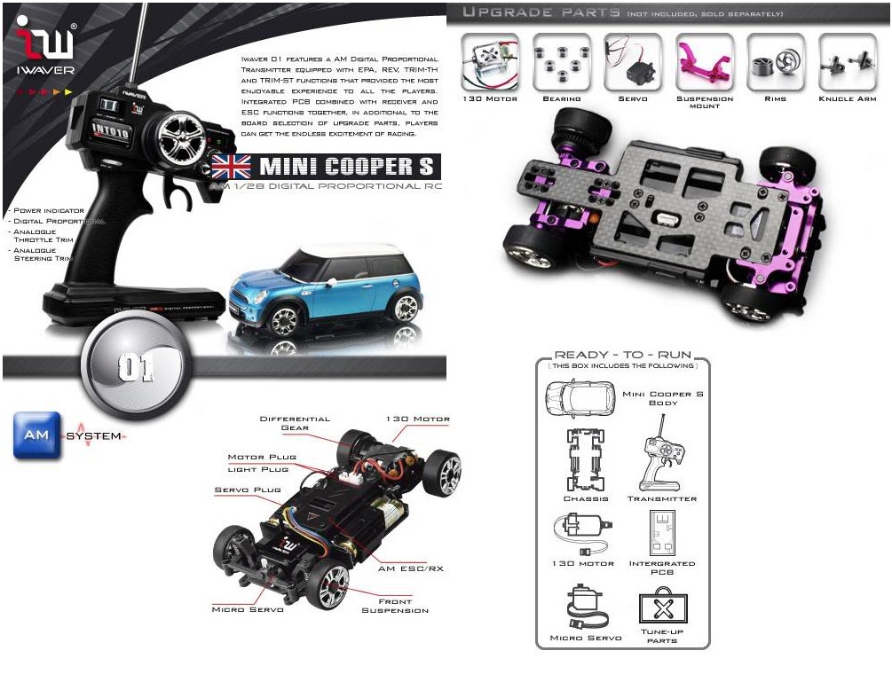

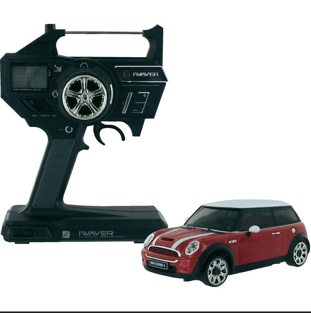

Bonjour, je me lance dans le recyclage d'une voiture RC exactement comme celle-ci et avec les mêmes caractéristiques (même moteur ...)
Je souhaite pouvoir la piloter via android ou pc windows et lui inclure une camera (ip motorisé non alimenté par la voiture)
Comment faire pour réaliser tout ça ??
Merci d'avance

Maintenant le soucis qui se pose à moi :
Comment faire pour relier tout ce petit monde entre eux ? C'est à dire connecter la voiture à ces pièces ? Je suis pas vraiment calé en robotique ...
voici les dessous de la voiture
Je mettrais une vraie photo de ma voiture et de son moteur dès que je peux !
