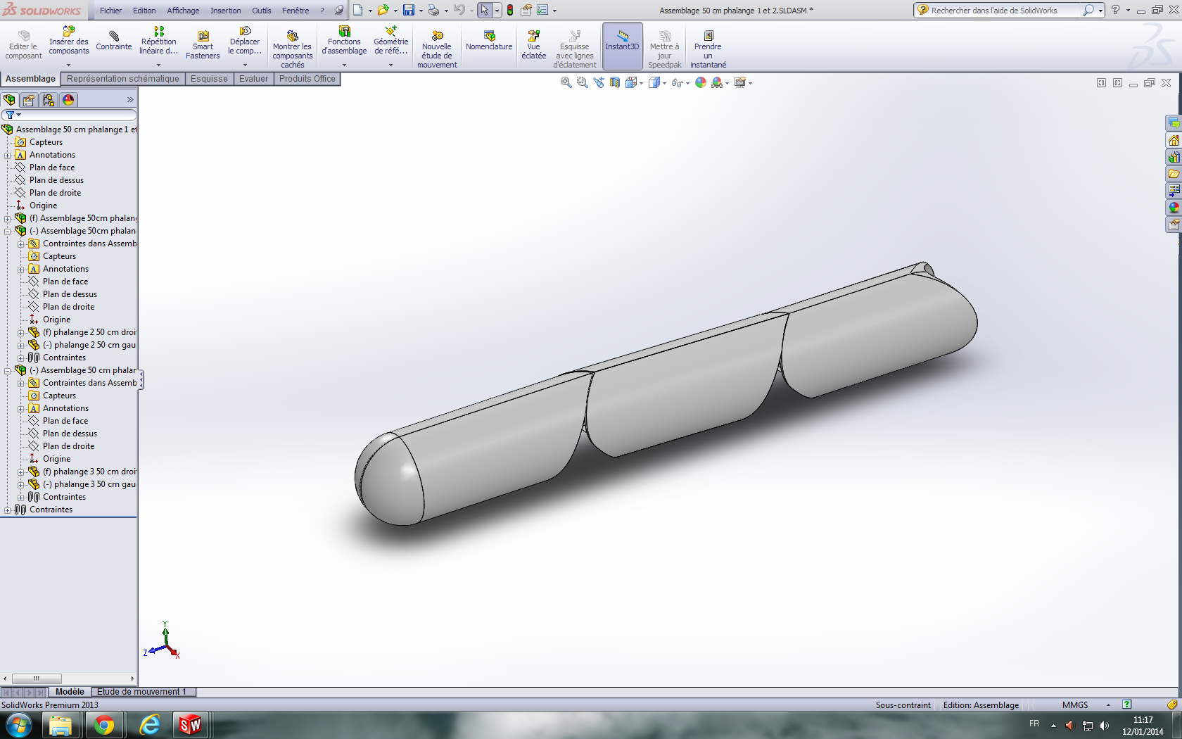

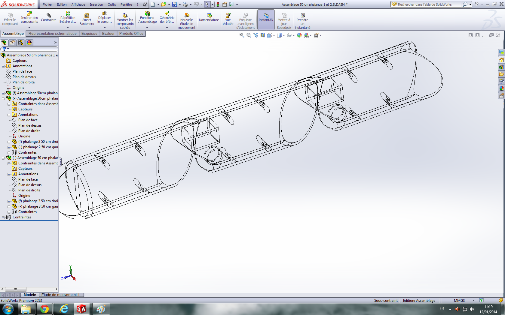

Voila, j'ai un projet d'une main robotique ( oui c'est mon premier projet et oui je sais que la main est la partie du corp la plus complexe, mais j'aime les defis ^^)
pour cela j'utilise le systeme arduino. j'ai mon programme et mon prototype fais avec des meccanos. maintenant je voudrai le modeliser et le faire faire imprimer grace a une imprimante 3D. j'ai mes modelisation les voila : ( je precise que je suis nul avec solidwork, donc excuser moi pour ces mediocre schema)
version pleinne:
version transparente:
sur la deuxieme photo vous pouvez voir qu'il y as un cercle es un carre a deux endroits. le carre est pour la fixation des deux servomoteur. le cercle est pour la mis en place de roulement a bille.
maintenant le sujet presenter, voici la problematique:
je ne trouve pas de moyen pour faire l'articulation entre les phallanges. j'ai eu plusieur idee mais aucune concluente, pouvez-vous m'aider?
cordialement
Sh0rtY

Une question comme ça... tu comptes fixer tes servos directement sur les doigts ?

oui, pour moi c'est la meilleur solution pour que le doigt reste a une taille correcte ( actuelement 5cm de diametre) les servo vont dans le carrer ( faire sur mesure) et je penser fixer le bras du servo a une tige qui elle est fixer a la phallange suivante et du coup le roulement a bille serai sur le meme axe de rotation que celui de l'arbre du servo pour faciliter la rotation.

Pourquoi ne pas fixer toutes les servo-commandes sur un avant bras et les reliées aux doigts par de la corde à piano ? (comme pour la main humaine en fait)
pour ton histoire d'articulation, pourquoi pas un système de charnière ? Si comme tu le dis, tu va faire ça par impression 3D ça serait facile à faire.

j'ai vu plusieur personne faire comme tu le dit, avec des corde pour actionner les doigts, mais ils ne peuvent que plier tout le doigt a chaque fois, moi je fais en sorte que chaque phallange soit distinc car on peut garder le doigt droitet juste plier au niveau de la base du doigt et c'est aussi car j'ai dautre projet apres

Je ne pense pas que le faite d'utiliser la corde à piano soit la raison pour laquelle ils ne peuvent plier que tout le doigt à la fois, mais plus un choix de construction car pour la main humaine, tu plies quaisment toujours les deux dernière phallanges ensemble, mais si utilise deux corde à piano par phallange (enfin, c'est ce que je ferais), tu peus plier chaque phallange individuellement et ça permet de faire une main de taille plus proche de la main humaine.

j ai fais moi meme un projet de main robotisé et comme toi je pensais que le doigt etait plier en entier ou pas
mais non car tu met un elastique derriere qui tien le doigt ouvert et apres avec le servo moteur tu commande la fermeture

Plus sérieusement, ton projet semble pas mal, toute fois deux petites remarques :
Tous les doigts semblent de même longueur sur les photos (pas très grave)
La partie pour le pouce n'est pas faite ? C'est celle-ci que je me suis toujours demander comment faire pour qu'elle soit le plus réaliste possible.
