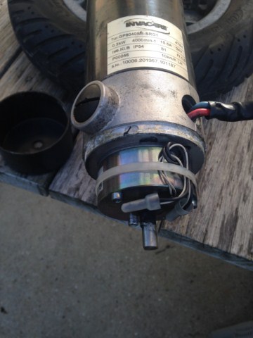

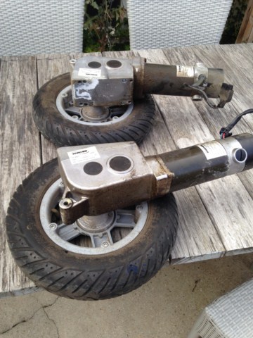

Ca y est je me lance dans ce nouveau sujet en complément de celui de Senior car sa partie mécanique est finalisée alors que j'ai encore beaucoup de questions à ce sujet.
A la base, je cherchais des moto réducteurs planétaires 24V de plus de 300W à 170/200 tr/mn pour pouvoir incorporer les moteurs dans mon chassis. Je ne veux pas fabriquer un système de démultiplication à chaine. J'ai trouvé des moteurs de 200w mais j'ai peur que ça fasse un peu juste, c'est du moins la réponse que j'ai eu sur le site anglais. Je n'ai pas abandonné et si quelqu'un a une idée pour pas trop cher, je posterai peut-être une demande dans la partie mécanique bientôt.
Donc je me suis rabattu sur les moteurs de fauteuil roulant et j'ai trouvé sur ebay un fauteuil pour pièces à 150€. je ne sais pas si vous pensez que le prix est trop élevé mais je vous le donne à titre indicatif.
Je vous joins quelques photos pour vous montrer mon stade d'avancement.
J'ai démonté les moteurs. 300W chacun
J'ai enlevé les freins électromécaniques.
J'ai récupéré la boite de puissance pour y incorporer l'électronique de puissance sabertooth 2x25A.
J'ai fait tourner les moteurs pour vérifier qu'ils fonctionnent. Yes tout semble ok.
Je suis en liaison avec un autre site pour la partie arduino.
http://www.diyelectriccar.com/forums/showthread.php/ovaltines-segway-clone-89471.html
Prochaines étapes:
Création d'une plateforme pour relié les 2 moteurs.
Tests à blanc de l'électronique.
Rachat d'une carte arduino méga car je voudrais y inclure du Bluetooth pour le contrôle à distance.
Design du manche avec gestion d'angle sur potentiomètre. Je fais beaucoup de récupération mais je n'ai encore rien trouvé pour ça. Si quelqu'un a un idée, elle serait bien venue.
Je ne sais pas si c'est une bonne idée de mettre la carte arduino à côté de la puissance dans le même boitier. J'ai peur que ça chauffe et d'avoir également des interférences.
J'ai peur que le sabertooth 2x25A soit un peu juste. Avez vous des retours d’expériences (avec des justifications techniques si possible)?
Merci de me laisser vos remarques et commentaires.

Tu n'as pas choisi les bons moteurs, alors tu peux me les donner :tatice_03:
Le prix des moteurs me semble correct, j'en cherche depuis quelques temps, et vu le prix du neuf ...
Tes moteurs font à peine 16A, donc ta carte 2x25A devrait convenir.
