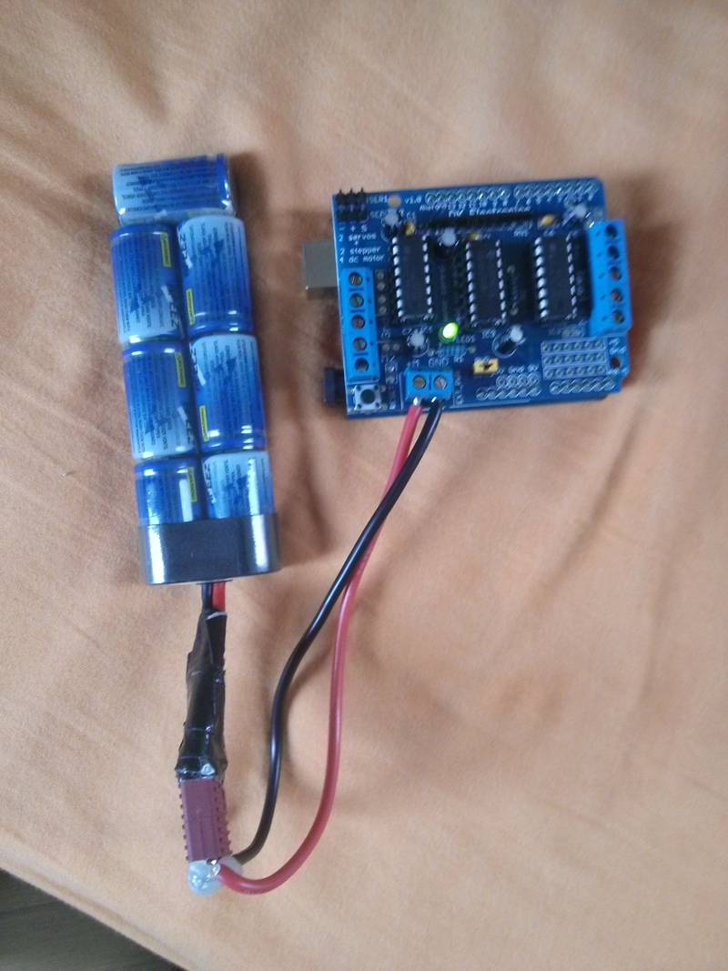

voici le montage effectué

Cette photo n'aide pas beaucoup, mais visiblement tu alimentes le shield.
L'Arduino est elle alimentée aussi par cette batterie ?
Sinon, je le répète ;), les masses sont elles correctement reliées ?
Tu arrives à faire tourner un moteur avec le shield ? Arrive tu a lui faire faire ce que tu veux ? Avant/arrière, lent/rapide,...

Si tu as branché tes moteurs en direct sur ta batterie, je suppose que ce sont ceux en CC à balais.Ton shield n'est il pas dédier aux moteurs pas à pas ? tu as la référence exacte, la photo étant floue, je ne vois rien mais un shield avec autant de composants pour gérer des moteur CC classique, je doute que ce soit le bon shield.
A bientôt
ludovic

c'est un shield qui permet de controler tout type de moteur y compris ce a CC. pour ce qui est des masses je ne comprend pas trop car le pin du shield va au pin de masse de l'arduino du coup je pense elle sont lié apres mon arduino est aussi allimenté par la meme batterie voici le shield : http://www.ebay.fr/itm/Motor-Drive-Shield-L293D-for-Arduino-Duemilanove-Mega-UNO-/141128414361?pt=UK_BOI_Electrical_Components_Supplies_ET&hash=item20dbe8b499 j'ai reussi a en faire tourné un au debut jai pas pu allé plus loin car en ensuite sa ne marchait plus meme avec un seul moteur de declarer ...

bah j'ai acheter sa sur ebay il y avais ni datasheet ni rien je pensais sa serais simple a utiliser genre comme l'adafruit ou autre mais enfaite non pour ce qui est du cable bah je branche le moteur sur M1 par exemple et je met le code AF motor test en changeant pour metre le pin 1 comme sortie moteur la photo est flou mais par exemple je branche au deux port en extremité proche du conneteur usb

tu alimentes le shield par la batterie et l'arduino est alimenté par le shield donc par la batterie ? ou tu laisses le cordon usb relier entre l'arduino et le pc ?
Comment est le power jumper JP1 page 38 de la doc fournie par mike118 ?

le power jumper est en place et j'alimente mon arduinoi et le shield par la meme batterie :) j'ai vu que les deux board son alumé car les led s'allume et quand je check la tension sortant du port M1 j'ai une variation de -3 volt environ a +3v ce qui devrais faire tourner a l'endroit puis a l'envers comme l'indique le code d'exemple mais cela na marche pas. je me dit que les moteurs on peut etre pas assez de tension mais je trouve sa bizaare car ma nimh qui alimente fournie 7V et jai que -3 +3 en sortie du shield
