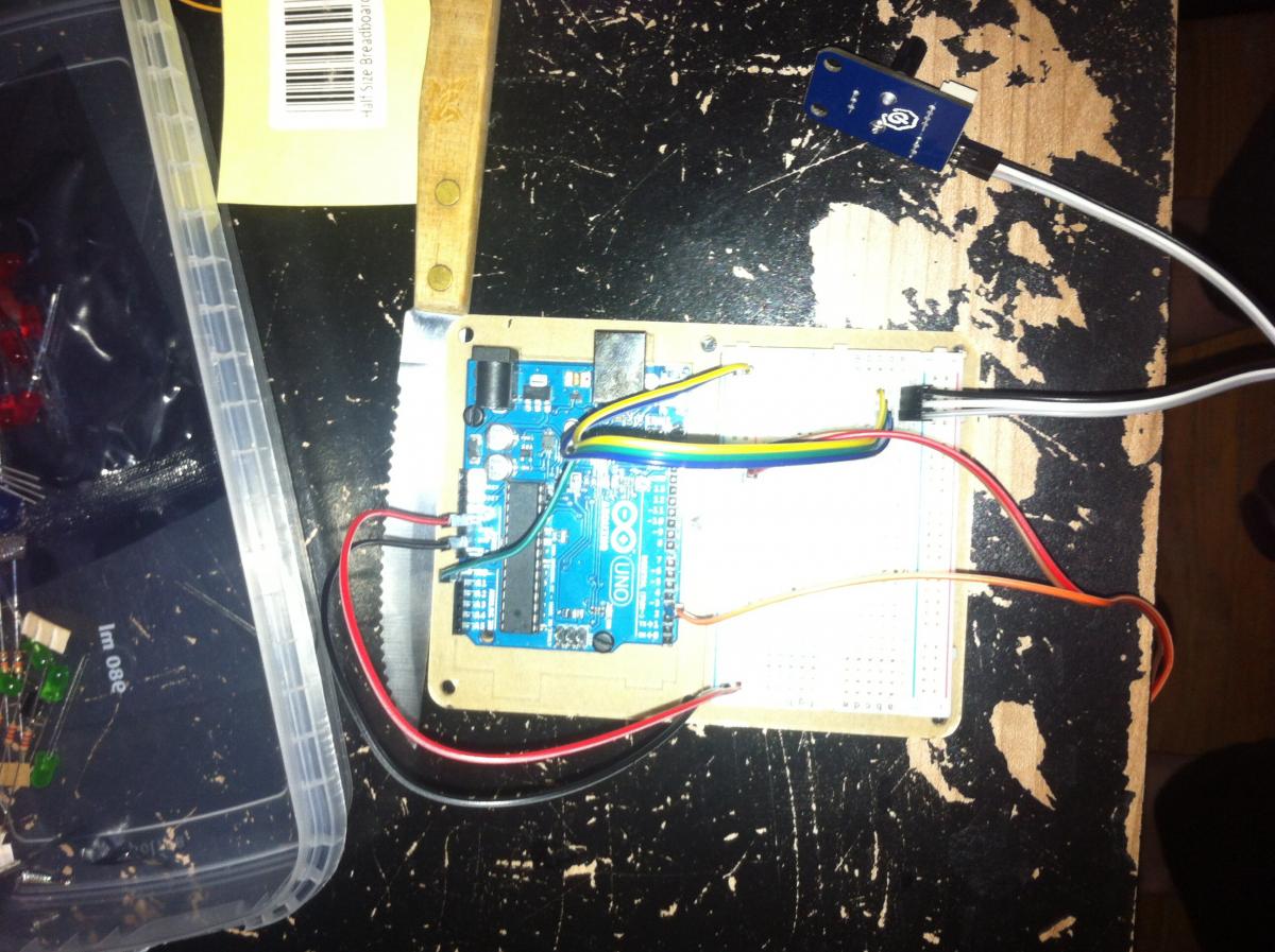

Voilà le montage
je suis retourner sur un seul pour voir mais sa change rien
#6 red-snake
red-snake
  • 111 messages
Posté 02 novembre 2014 - 04:25
Voilà le montage
si j'alimente la carte arduino avec un pile 9V je n'est plsu se probleme !

#11 Mike118
  • 10 222 messages
Posté 02 novembre 2014 - 06:33
 les lumiere de la carte arduino varie en luminosité
elle se deconnecte defois
ça c'est typique du fait de tirer trop de courant sur le 5V fournit par le câble usb, d'où le fait que ça marche avec une pile 9V.
Changer l'alim ça peut résoudre le problème mais ce que tu observe là c'est peut être la conséquence d'un autre problème et pas la cause elle même ...
Ensuite concernant la plage de variation de ton servo moteur, en générale les servo font moins de 180° surtout les servo bas de gamme acheté en chine ou autre ... C'est pas par ce que quand tu le déplace à la main le servo est capable de faire les 180° qu'il peut être asservis sur tout cette plage !
