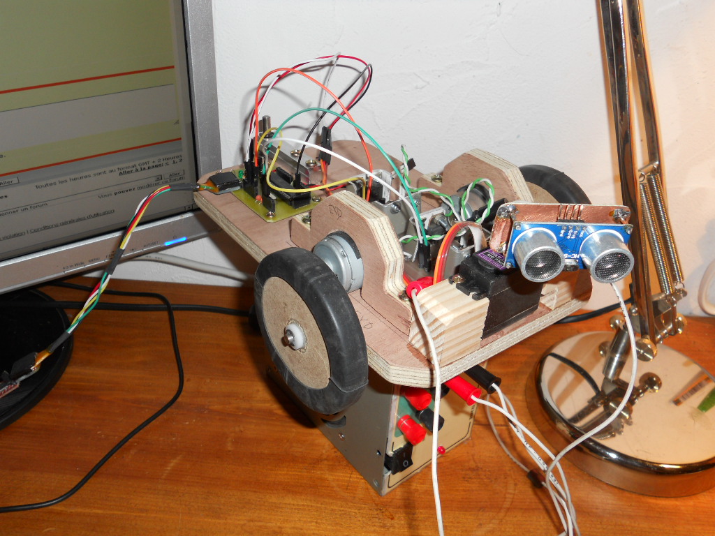

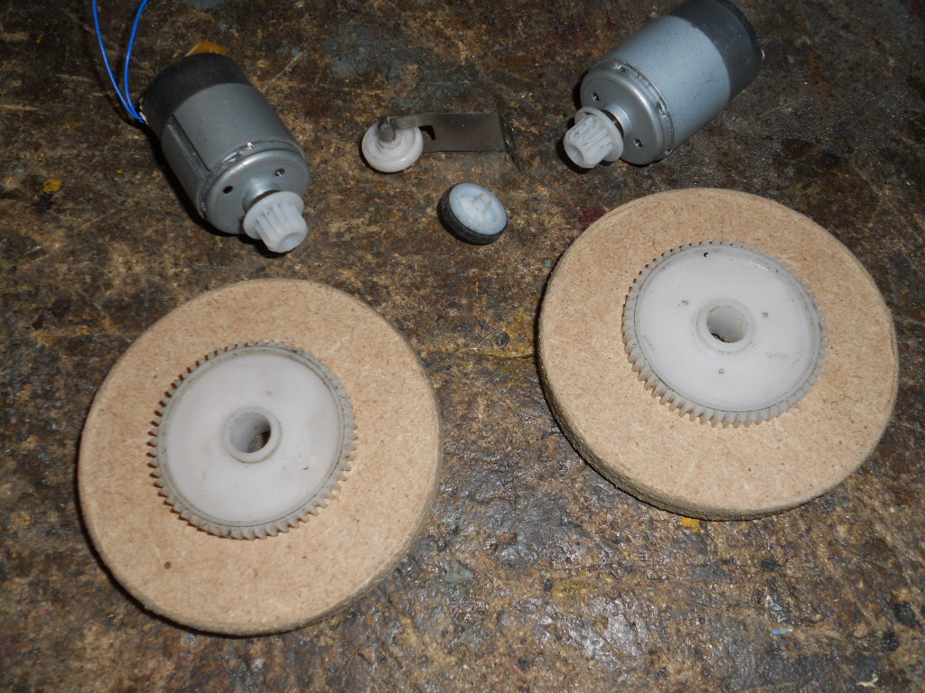

Bonjour tout le monde,
Après pas mal d'absence sur ce forum pour cause d'autres passions (construction d'une station ondes-courtes, d'une big CNC chassis béton), je reviens pour vous présenter mon nouveau petit robot Gust4v3 en cours de construction.
C'est une simple petite base roulante qui devrait éviter les obstacles.
J'en entends déjà se dire "-Encore !!!". Oui, mais pour moi c'est la première :ignat_02:

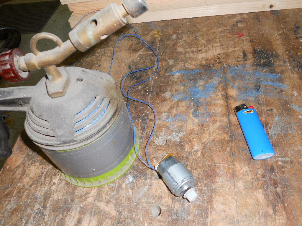

Je suis parti avec des pignons plastique et de petits moteurs de récup sur de gros photocopieurs et des morceaux de CP
En premier lieu il a fallu fixer les pignons plastiques sur les moteurs et sur les roues en bois

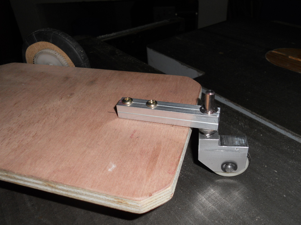

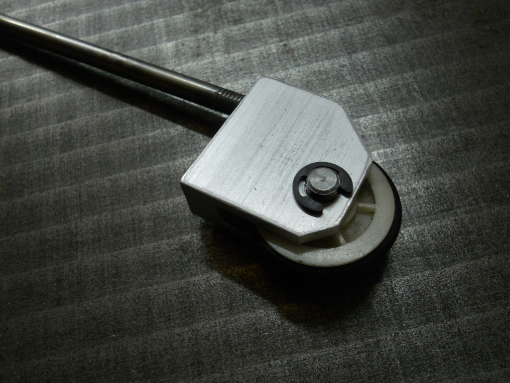

J'ai fabriqué une troisième roue folle, j'aurais autant pu aller l'acheter chez Mr Bricastolage mais non. Une poulie de photocop, un joint torique pour faire le pneu, usinage d'un morceau d'étiré en alu pour faire le corps:

Bonsoir Melmet,
Normal que tu n'aies pas tout compris, il s'est passé des trucs bizarre dans mes posts. Normalement il devrait y avoir la suite en 3 ou 4 posts et çà a disparu.

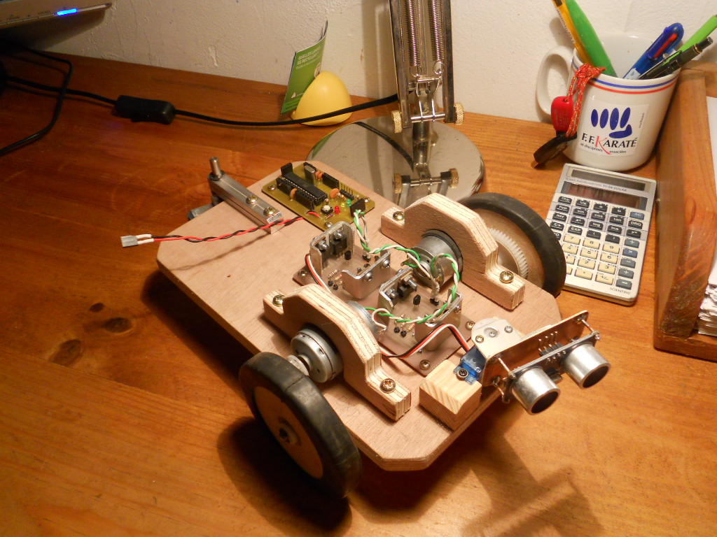

J'avais détaillé mon travail mais je vais faire plus court que prévu, voici la base de la première version du robot terminée:
Pneus en chambre à air de moto, pont en H réalisé avec des transistors dépareillés de récup, je n'avais pas envie d'employer des circuits dédiés comme les 293 ou 298. Guidage par un module ultrasons monté sur un servo.

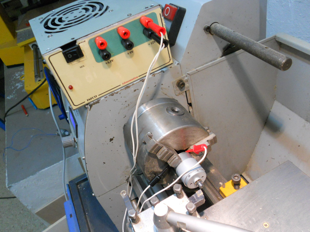

Je me suis aperçu ensuite que les moteurs non démultipliés commandés en PWM n'avaient plus aucun couple à vitesse basse. Je les ai remplacés par des petits moteurs chinois avec réducteur.
Ca marche tout de suite mieux. Pour l'instant, n'ayant pas encore reçu ma batterie de chine je m'occupe du code avec le robot sur banc

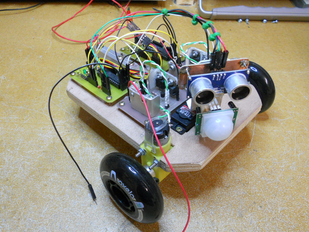

Les roues en bois n'étant pas très esthétiques, Gus à eu droit à de belles roues de roller. Je lui aussi greffé un module PIR dont je m'occuperais quand le reste sera fonctionnel.

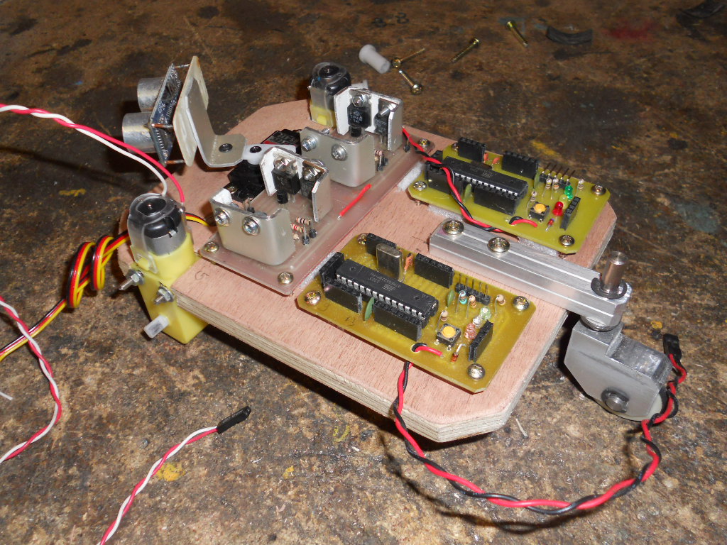

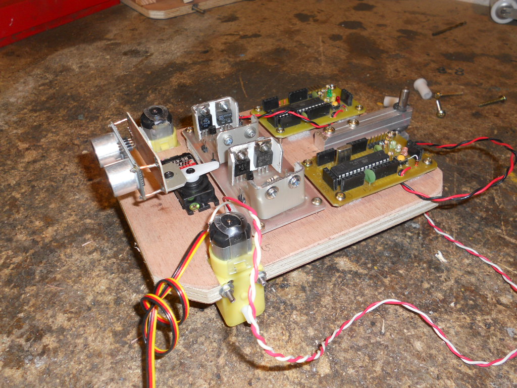

Les deux microcontrôleurs placés à l'arrière ne sont que deux arduinos maison. Un qui sert à la propulsion et la détection d'obstacle en temps réel, et la recherche de voie libre pour les manœuvres de sortie d'obstacle.
Au départ je voulais faire des déplacements entièrement en PWM maison (pas celui de l'arduino qui est bloquant), mais j'ai eu des soucis de souplesse de conduite, la détection d'obtacles prenait trop de temps machine et le robot avançait par a-coups. Donc finalement c'est ballade en full-speed et le PWM ne sert que pour les manoeuvres.
Le deuxième arduino ne sert pour l'instant que pour la gestion du module PIR, il sera relié au premier en tant qu'esclave par liaison I2C. Le but serait que dés que Gus détecte une présence vivante (chats, lapin nain ou moi...) il se dirige vers l'être vivant.

Bonjour Sparda, c'est le genre de poulies à gorge avec des petites courroies qu'on trouve dans tous les anciens appareils à K7, les joints toriques s'adaptent parfaitement dessus.

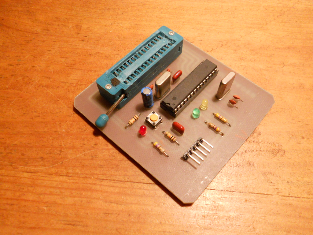

C'est çà, pour l'instant je commande mes atmégas vierges chez le chinois et je charge mes bootloaders à partir d'un autre arduino. Les relier par fils à chaque fois étant pas mal lourd, je n'en fais pas tous les jours et il faut toujours rechercher les infos, je me suis développé une petite platine pour faire çà vite fait sans se prendre la tête à chaque fois.
Pour téléverser j'utilise un petit module FTDI à 2€, le même qui sert pour les NANO sans prise USB.
La finalité est de refaire des platines Atmega328 avec chargement par USBasp pour m'affranchir du bootloader et de programmer mes robots en C pur.
Mais je n'en suis pour l'instant pas là car j'utilise pas mal de librairies arduino (servo.h, wire.h et peut-être d'autres plus tard), et je suis tributaire du code arduino. Plus tard quand tout marchera correctement je pense me refaire une librairie perso en C pour la commande des servos, çà ça ne posera pas de pbm mais je crois que recoder la librairie Wire.h sera au delà de mes compétences. -_-

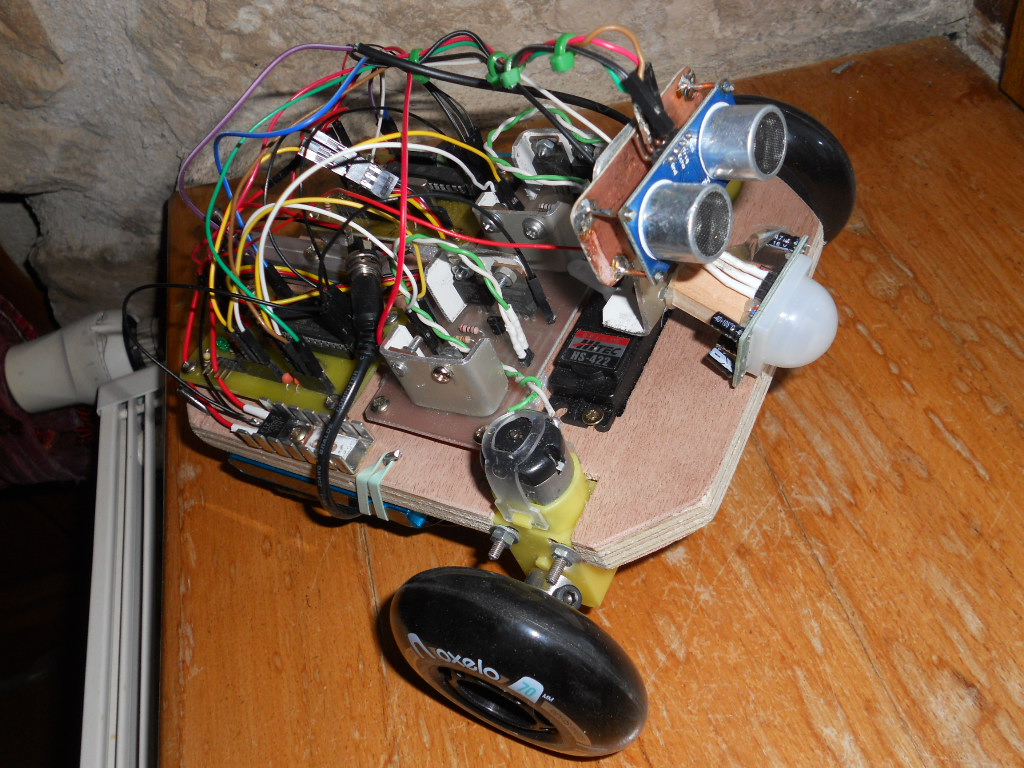

Premiers tours de roues de Gust4v3 ce matin.

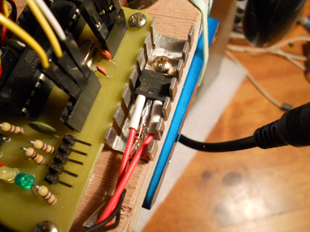

Au départ j'ai voulu l'alimenter seulement avec l'accus 5v qui ne donne que du 4,14v (même après une nuit de charge). Gus ne voulait pas bouger, seul les arduinos et le servo fonctionnaient.
Ensuite j'ai rajouté mon accus 12v pour alimenter les deux moteurs avec un 7805 pour ramener à 5v. Gus frissonnait mais ne faisait pas mine d'avancer, mais quand je le soulevais de terre il fonctionnait correctement. Je l'ai un peu suralimenté et j'ai changé le 7805 pour un 7808, çà donne çà:
https://www.youtube....eature=youtu.be
(pas retrouvé comment poster une vidéo)
Bon, on voit qu'il est un peu foufou... il y a un proverbe qui dit que les chiens ne font pas des chats...

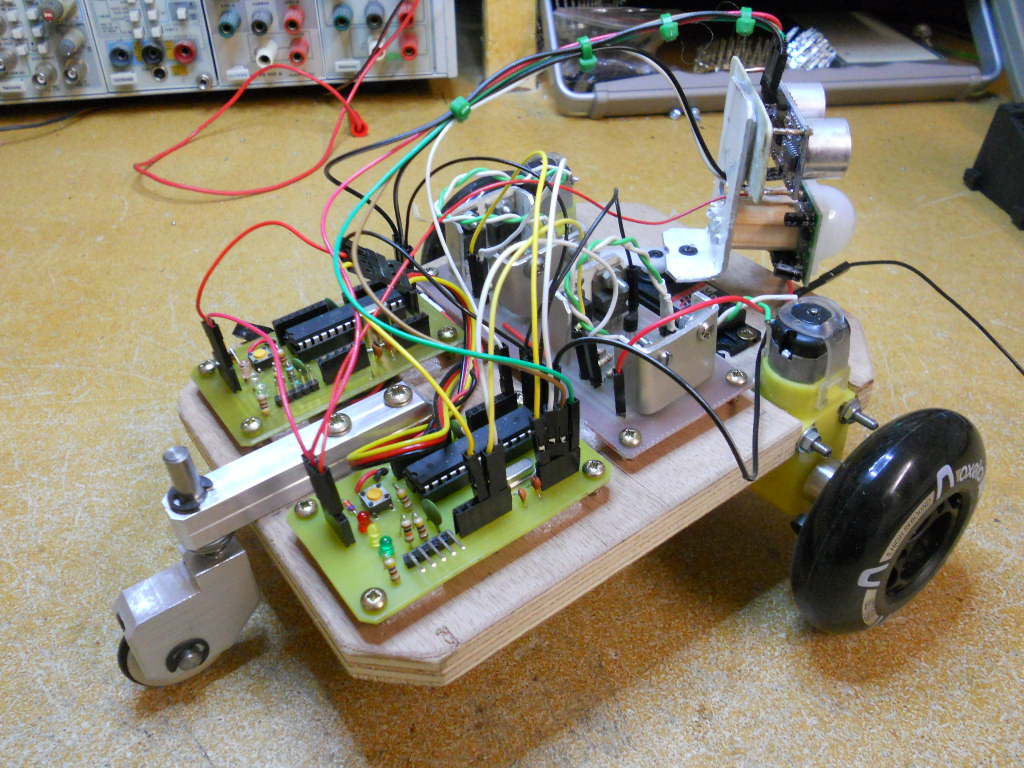

Globalement il semble fonctionner comme le veut sa programmation mais avec quelques défauts à améliorer:
- moteurs trop rapides, je vais changer le 7808 pour un 7806.
- Il arrive un peu trop vite sur les obstacles à cause de la vitesse et ne peut pas toujours s’arrêter à temps.
- le moteur droit semble être plus rapide que le gauche, je verrais çà plus tard quand Gus sera un peu plus tranquille, çà peut s'arranger par le code.
- Il ne voit rien derrière lui, normal je n'avais pas prévu. Rajouter un bumper.
- Il semble analyser des obstacles un peu trop souvent, je vais voir çà de près.
- La marche arrière après détection d'obstacle dure trop longtemps, à réduire à 500ms.
- Le module PIR à servi de bumper avant et il pend lamentablement.
- Il avait un comportement un peu erratique, je me suis aperçu après coup que les batteries trainaient par terre parce qu'un élastique de maintien avait lâché.
- La roue folle à l'arrière touche les accus quand elle passe en marche arrière.
L'état actuel de Gust4ve avec son PIR explosé, j'imagine si un de mes chats avait trainé dans le coin... icon_eek.gif

Comme je vois que tu sais pas trop pour la tension, je te conseil plutôt un LM317, c'est un régulateur variable.

Merci Microrupteurman, les moteurs sont en 6v. Je n'avais pas de 7806 ne stock dans mes tiroirs alors j'ai essayé avec un 7805 au cas ou, mais c'est trop juste avec du 5v. J'ai ensuite essayé avec du 8v parce que j'ai des 7808, comme on peut le voir sur la vidéo c'est trop fort, le robot est trop nerveux.
J'ai finalement placé deux diodes en série sur la masse du 7805 pour changer la ref de 1,4v et maintenant je sors à approximativement du 6v. Ça l'a calmé un peu.
Le LM317 nécessite quelques composants autour pour faire son job et pas trop envie de faire un circuit imprimé , alors qu'avec un 78xx c'est plus simple en le vissant directement sur la platine en bois.
