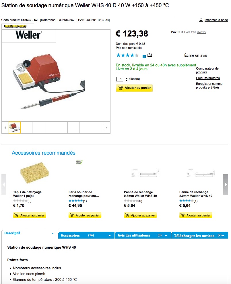

bonjour
post un peut vieux mais le Weller WHS 40D
il est indiquer pour soudure sans plomb .Est ce vraiment important d'utiliser de la soudure sans plomb ?

Posté 23 mai 2016 - 01:04
Le "sans plomb", c'est uniquement la directive Européenne sur l'écologie qui l'impose. Le plomb est nocif pour l'environnement, s'il n'est pas recyclé.
En amateur, tu peux très bien continuer à utiliser des soudures au plomb si tu en as envie, tant que tu ne commercialise pas tes produits.
Normalement, tu ne trouveras plus à la vente de produits "avec plomb".

Posté 23 mai 2016 - 10:28
Oui pour la directive je savais mais pas de risque d'endommager la panne?
C’est plutôt le sans-plomb qu’y use les pannes ?
Par contre le fait que la panne soit tenue par une vis n'est-il pas moins bien qu'avec une bague?
weller gage de qualité quand même.
hakko FX888D mais 70 w un peu fort ?
Pas facile de choisir pour de petits travaux de réparations (condo carte mère et autres petites fiches USB,casque audio...) occasionnelles et un budget de 140€ environ.
Je suis ouvert à toutes propositions.
cordialement

Alors plusieurs choses à dire:
* à priori, c'est plutôt la soudure "sans plomb" qui use les pannes, mais je n'ai jamais constaté dans les faits.
* le maintien à vis est tellement courant, je ne pense pas que ça soit un problème
* Pour 70W sur une station de soudage, c'est beaucoup, mais ça n'est pas un problème, vu que c'est régulé. Au contraire, tu auras une température parfaitement régulée, et une montée en température très rapide.
* Pour une utilisation ponctuelle, une station de soudage complète n'est pas indispensable. Dans mes bidouilles perso, j'utilise des fers à souder non régulés. Ca nécessite de réguler "à la main" : reconnaitre les symptômes d'un fer trop chaud ou trop froid, et réguler avec un interrupteur.
* Je suis étonné du budget de 140€ pour de petites réparations ponctuelles. C'est beaucoup.
* Avoir plusieurs pannes, c'est bien, mais avoir plusieurs fers, c'est encore mieux, surtout pour des réparations, car on peut passer instantanément de l'un a l'autre, sans devoir attendre qu'il refroidisse. Perso, j'ai 2 fers à souder JBC:
    - un de 30W pour la plupart des usages
    - un petit pour les CMS
* Les réparations CMS nécessitent un minimum d'expérience, il faut faire des essais sur du matériel déjà mort et sacrifié à cet usage. Sinon, c'est voué à l'échec.
* pour les CMS, il y a 2 produits en plus très utiles:
    - le flux de soudure est assez indispensable, surtout pour la réparation. C'est aussi important que le choix du fer!
    - pour déssouder les composant à plein de pattes, il y a un produit miracle : le "Chip Quik"
