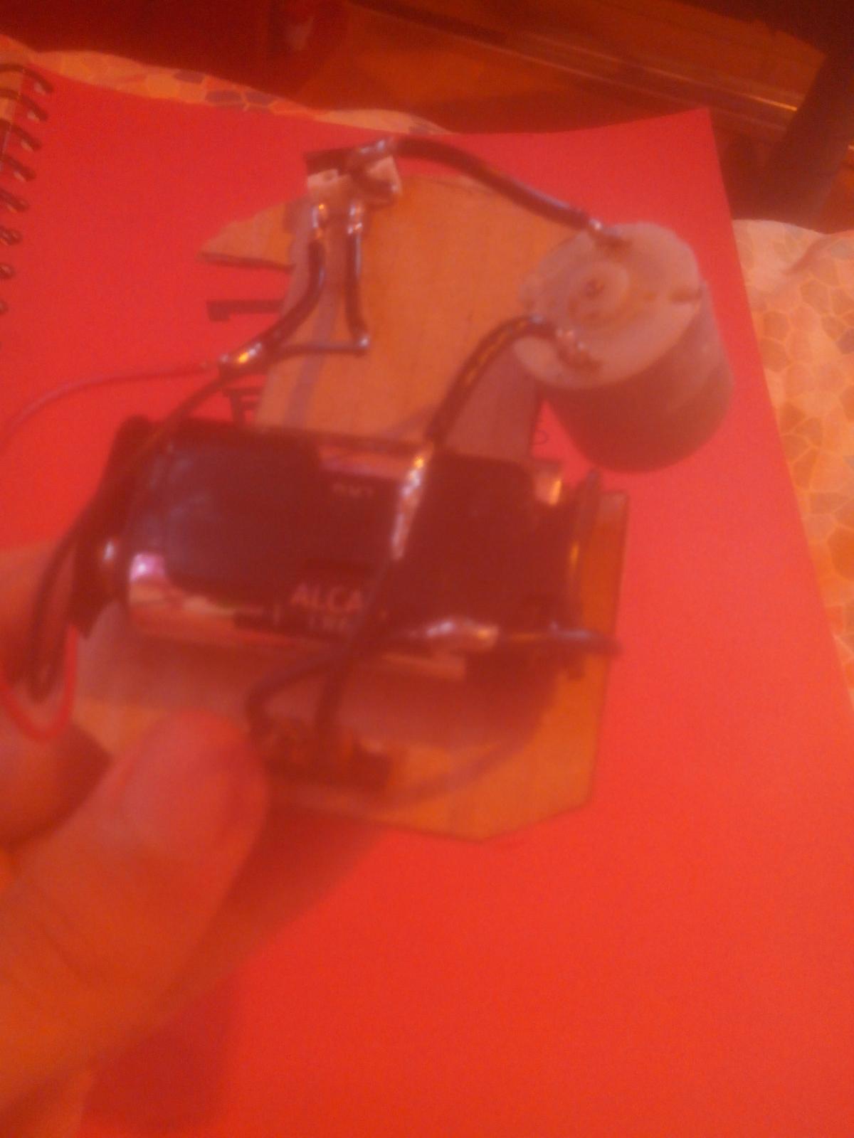

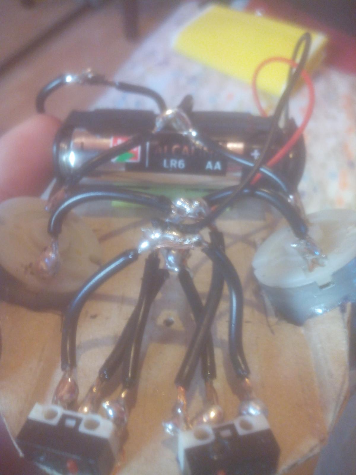

Bonsoir, il y a pas longtemps j'ai commencé la construction du cocotix. (Après avoir galéré pour trouver le matériel)
Je commence à avoir quelques bases en électronique mais j'suis encore débutant.
Après avoir fais toutes les opérations, mon cocotix tient en place mais quand je l'ai allumé la première fois il n'a fait que tourner sur lui même (même direction des moteurs?)
Puis après l'avoir fermé puis allumé, il ne marche plus..
Photos :
Je ne sais pas si c'est bien soudé.
Voilà, ma question est simple : pourquoi ça ne marche pas ?
Ai-je les bons microrupteurs ? Je l'ai ai trouvé dans une souris.
Et aussi, pouvez vous m'en dire plus sur ces moteurs électriques : comment ca se fait que "ça tourne" ?
Merci d'avance pour vos réponses.

Que ca marche pas du premier coup c est souvent le cas pour moi ( plusieur servomoteur hs dans mon bazard peuvent en temoigner ).
Tes photos sont trés flou , on a du mal à comprendre les branchements . As tu fais un schema avant de souder tous ca?
Si c est le cas post le :)

En effet on voit vraiment pas grand chose sur tes photo ...
Je te suggère de revenir quelque pas en arrière. Essayer de tout faire marcher d'un coup sans vérifications intermédiaires et le meilleurs moyen de commettre des erreurs...
Perso je soupçonne une erreur de câblage pour le premier + un faux contact ou une soudure qui a laché après avoir fermé le robot.

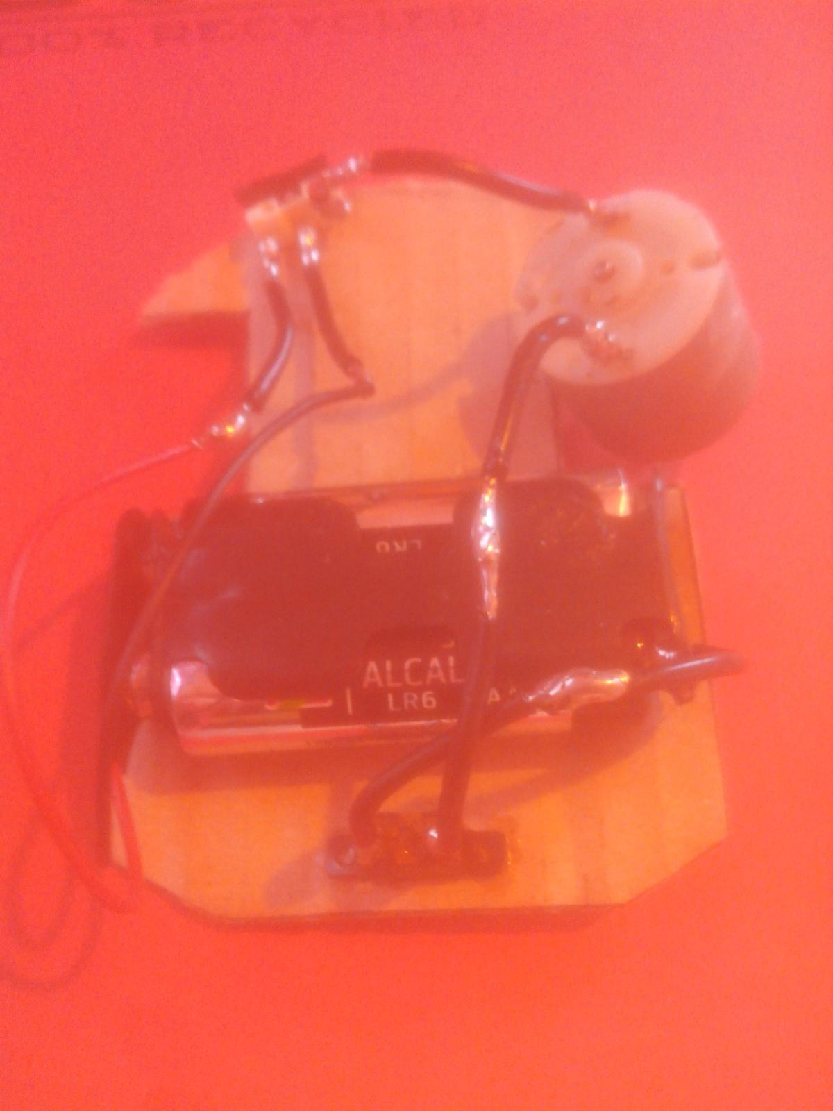

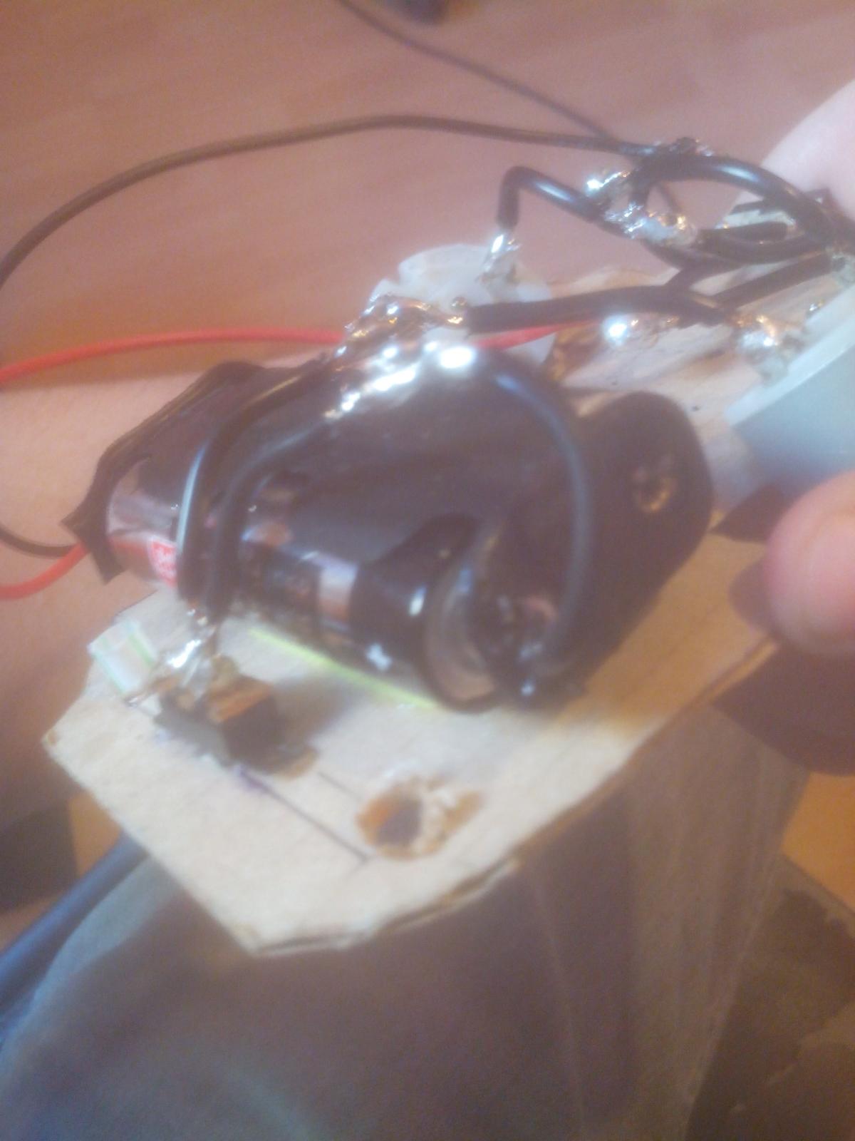

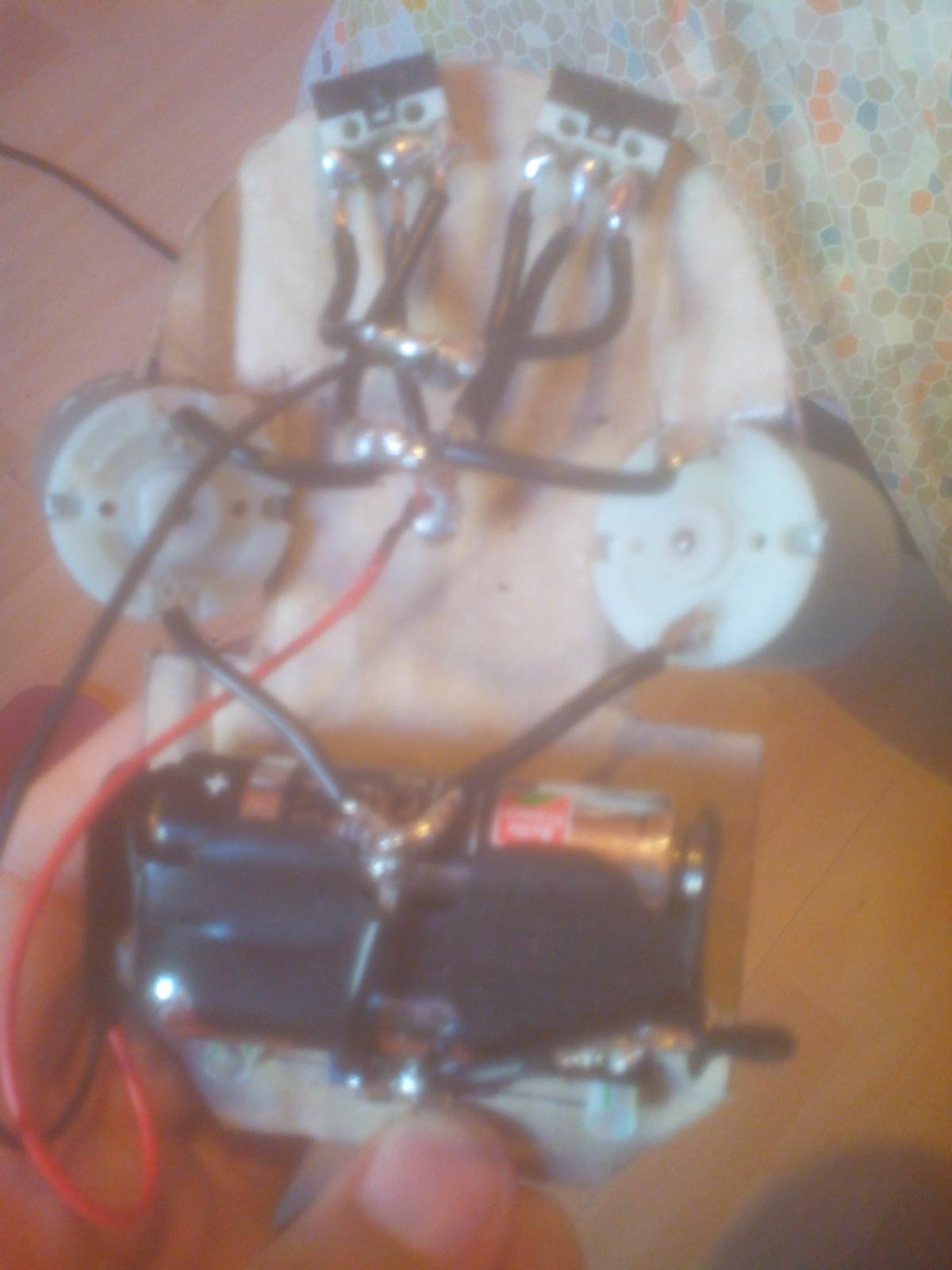

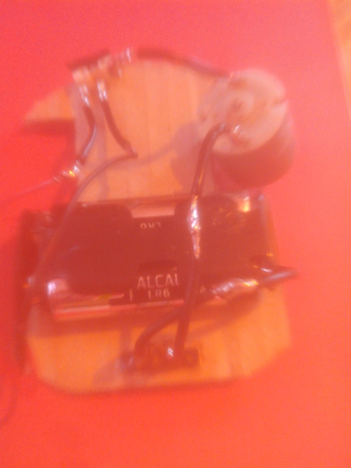

Bonjour, merci pour vos réponses.
J'ai suivi tes conseils :
Le problème c'est que le courant n'atteint pas le moteur.
Et je ne vois pas comment "tester les moteurs avec une seule pile". Peux tu m'en dire plus ? . En tout cas tout le matériel est neuf (même le cable) et je me suis appliqué sur la soudure cette fois ci.
Est ce que tu vois un problème dans mon montage ?
Ps : vraiment désolé pour la qualité des photos, j'espère que c'est mieux là

Heu, il en manque la moitié, ca doit venir de la.

Même si les photo sont pas de bonnes qualité, on voit clairement que la logique de câblage est bonne.
Donc je suppose que le problème se cache parmi une de mes questions précédente.
Bon courage ;)
PS : Heureusement que tu as monté que la moitié car sinon ça aurait été beaucoup plus difficile de régler le problème ;) ( Et non le problème ne vient pas du tout du fait que tu as câblé que la moitié ;) ) à bientôt !
