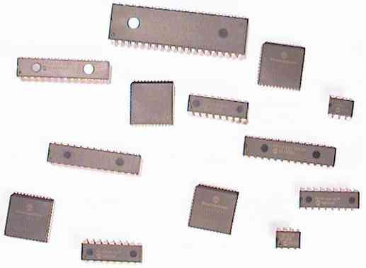

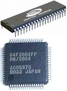

Un microcontrôleur est une petite puce qui contiendra le programme. Il en existe vraiment de toutes sortes. On peux le voir ici sur les photos :
Nous allons plutôt nous intéresser à la famille des PIC de Microchip. Voilà deux-trois composants répondant à ce nom :

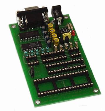

Le programmateur
Celui-ci prend la forme d'une petite carte que vous pouvez acheter ou faire vous-même (je vais essayer de vous trouver des plans que je rendrai disponibles dans le chapitre consacré à l'électronique).
Pour ceux qui préfèrent en acheter un pour moins de problèmes vous pouvez prendre un programmateur Universel de Microchip comme le Programmateur PIC-01.
Vous pourrez le trouver pour 60€ sur conrad [ ref : 064246-62 ](penser à rajouter quelques euros pour un adaptateur secteur si vous n'en avez pas [ ref : 518318-62 ]).
En ce qui concerne ce programmateur, il s'agit de lui :

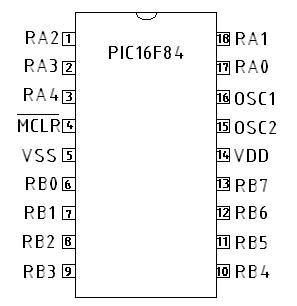

Afin de commencer notre étude sur la partie électrique du tuto, nous allons nous pencher sur le microcontrôleur lui-même pour ensuite étudier les circuits annexes.
Le PIC 16F84 possède 18 brôches. Nous allons voir leurs utilités :
Voilà la schématisation du PIC, on remarque plusieurs sortes de bornes :
  • VDD et VSS: Borne d'alimentation +5V et 0V. C'est ici que seront branchés le régulateur de tension et la masse. Certaines personnes mettent entre 3.5 et 5.5V; personnellement, je préfère mettre 5.0V exactement pour ne jamais avoir de souci.
  • MCLR : "Reset" du circuit.
  • OSC1 et OSC2 : Brôches reçevant le montage horloge.
  • RA0 à RA4 : Port d'E/S A.
  • RB0 à RB7 : Port d'E/S B.
Insistons sur les 2 ports d'E/S. Le port A comporte 5 brôches et le port B 8 brôches.
Ce qui nous fait en totalité pour le PIC16F84 13 E/S.

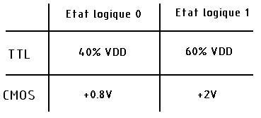

Il faut savoir que les microcontrôleurs sont compatibles TTL et CMOS, mais ne sont pas idéals.
Image IPBPour tous ceux qui ne connaissent pas la technologie TTL et CMOS, je vous conseil d'aller voir le tuto d'4Aklisme : [Technologie] TTL et CMOS

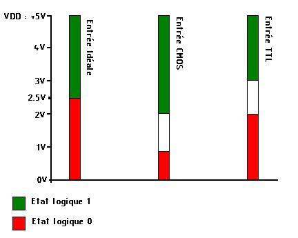

Je m'explique sur ce schéma :
On voit sur le diagramme le plus à gauche le niveau logique idéal d'un microcontrôleur : un passage à 50%.
En gros, pour envoyer un niveau logique 0 il faut envoyer entre 0V et +50%VDD, et pour envoyer un niveau logique 1, il faut envoyer entre +50%VDD et VDD.
Dans notre cas, l'intervalle 0V à +2.5V formerait un niveau logique 0 et l'intervalle +2.5V et +5V formerait un niveau logique 1.
Dans la réalité les niveaux logiques suivent plutôt cette loi :
Nous le voyons ici, les niveaux logiques ne sont pas parfaits. Ce qui arrive à provoquer quelques erreurs. Regardez à nouveau le schéma avec les diagrammes, vous pouvez remarquer une partie blanche entre l'état logique 0 et l'état logique 1.
Cette zone est non définie, c'est à dire que vous ne saurez jamais si vous tombez sur l'état logique 0 ou 1...

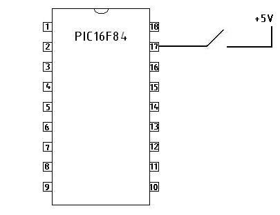

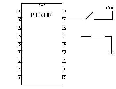

Voici le but de l'exercice : Envoyer un signal au microcontrôleur sur la broche RA0 (définie dans le programme comme une entrée) lorsque l'utilisateur active un interrupteur mécanique.
Voici un schéma de réalisation possible :
Ici, on voit que si l'utilisateur active le bouton, les 5V vont jusqu'à la borne RA0 et l'information est envoyée au PIC. Maintenant, regardons le cas où l'utilisateur n'active pas le bouton: il y a ce qu'on appelle une "pâte en l'air". Et si vous approchez le doigt par exemple, un faible court-circuit peut se créer et le PIC peut le comprendre comme une information ! L'utilisateur n'aura jamais appuyé sur le bouton, mais le PIC aura quand même reçu cette information.
Je vous assure que c'est une très bonne manière de galérer des heures en cherchant l'erreur dans le programme ou dans le circuit alors que ce n'est que ça.
La bonne solution est de brancher la borne à la masse de cette manière :
Ici lorsque l'utilisateur active le bouton, les 5V vont directement dans le microcontrôleur, mais la masse évite d'avoir une "pâte en l'air" provoquant des disfonctionnements.
Voilà, vous savez tout pour ce qui concerne les Entrées des broches E/S du microcontrôleur. Sachez avant d'attaquer que les sorties d'un port en entrée absorbent une intensité inférieure ou égale à 20mA.

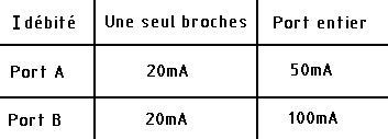

Le problème se pose ici plutôt sur l'ampérage :
Nous voyons sur ce tableau les limites de courant que le microcontrôleur peut débiter.
Pour comprendre nous allons décortiquer le portA. Si je ne regarde qu'une seul broche du port qui est en sortie je ne peux pas envoyer plus de 20mA. Simplement si j'utilise toutes les broches du PortA en sortie et qu'elle sont toutes en état logique 1 en même temps (chacune devrait envoyer un signal de +5V pour 20mA) simplement :
5x 20mA = 100mA
On remarque ici un problème : le portA entier ne peut débiter que 50mA à la fois... Il y aura donc des baisses d'intensité sur certaines brôches du port.

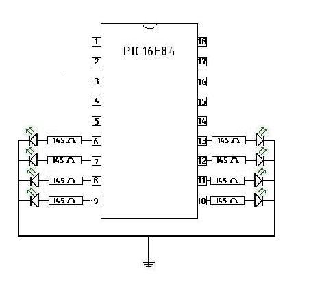

Afin de comprendre le problème essayons d'allumer 8 DELs grâce au port B (qui possède 8 broches d'E/S).
En y réfléchissant, le plus intelligent serait de mettre une DEL/broche en les configurants tous en sortie.

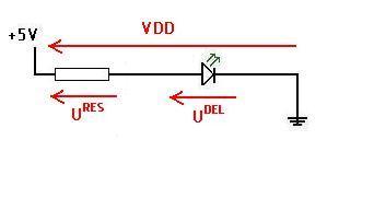

De plus, on sait que les DELs consomment 2.1V pour 20mA.
Il faudrait donc protéger chaque DEL par une résistance à calculer :
VDD=5V
U^DEL=2.1V
I=20mA
on voit donc clairement ici que :
U^RES = VDD-U^DEL
U^RES = 5-2.1
Sachant aussi que :
U = R.I
Donc :
R=U^RES/I
R=2.9/0.020
R=145
Image IPBPour toutes les personnes qui ne comprennent pas, je vous renvoi sur le tuto de culte : Calculer la résistance d'une LED (DEL)
On a donc notre résistance, que l'on met pour chaque DEL, et on trouve bien le circuit ci-dessous :
Et au moment de tout allumer, ça marche pas.. Et oui :
8x 20mA : 160mA
Or le port B ne peut débiter que 100mA dans sa totalité...

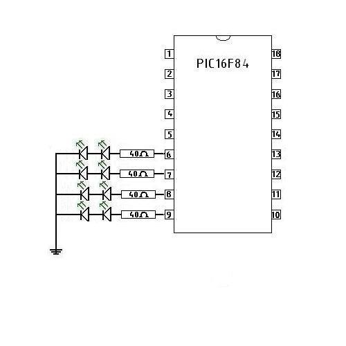

Comment faire ? Une solution serait de mettre 2 DELs par broches et de n'utiliser que 4 broches.
Cette solution est possible car :
2.1 + 2.1 = 4.2, ce qui est inférieur à la source de 5V.
Il faudrait par contre prendre une nouvelle résistance :
U^RES = VDD - U^DEL1 - U^DEL2
U^RES = 5 - 2.1 - 2.1
U^RES = 0.8
Sachant aussi que :
U = R.I
Donc :
R = U^RES/I
R = 0.8/0.020
R = 40
Ce qui donnerait le schéma électrique :
Il faudra ici n'activer que RB0, RB1, RB2 et RB3, ce qui n'en donne que 4 sorties :
4 x 20mA = 80mA
Le port B est donc capable d'allumer les 8 DELs de cette manière.

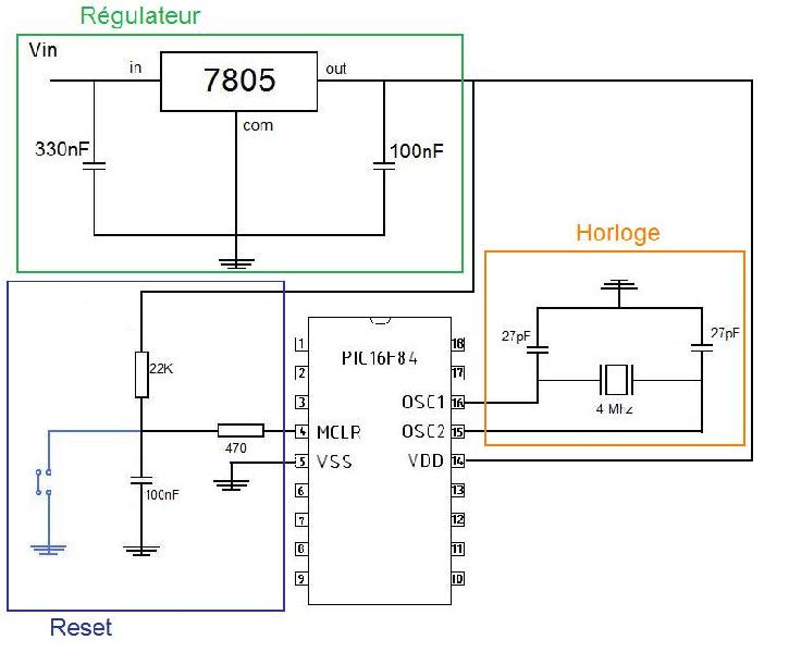

Nous allons voir dans ce chapitre les 3 montages nécessaires pour le fonctionnement du microcontrôleur :

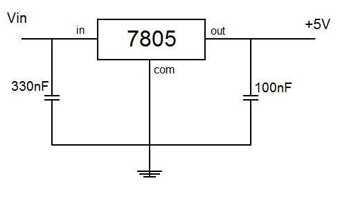

Régulateur de tension
Image IPBJ'ai créé en annexe un tuto sur les régulateurs de tension, si vous ne les connaissez pas je vous conseil de vous rendre sur le tuto : [Composant] Les régulateurs de tension.
Je rappelle le schéma du régulateur ici :
Le +5V doit être brancher au VDD du microcontrôleur (broche 14).
Pensez bien que Vin doit être supérieur à 7V mais inférieur à 25V.
L'horloge

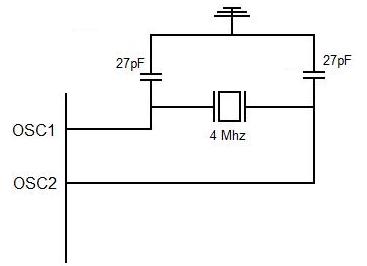

L'horloge externe fonctionne grâce à 2 Condensateurs 27pF et un Quartz 4Mhz (16F84-04).

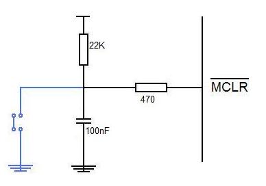

Pour finir : Le reset
Il existe ici plusieurs sortes de reset à utiliser comme bon vous semble. La première technique consiste à brancher simplement la broche /MCLR au VDD. Comme ça à l'alimentation, le courant sera envoyer à la borne formant un reset.
On rencontre par contre plusieurs problèmes en utilisant ce reset :
  • il faut une alimentation à exécution rapide (les +5V doivent être atteint rapidement)
  • si vous voulez remettre le microcontroleur à zéro il vous faudra couper l'alimentation.
Une autre solution de reset peut être utilisé :
Cette solution peut être utiliser n'importe quand et résoud les problèmes vu précédemment.
La partie en bleu permet de pouvoir faire un reset manuel (appuis sur le bouton). Cette partie peut être supprimer si vous n'en avez pas l'utilité.
Conclusion
Pour conclure, je vous ai fait un schéma regroupant tout le chapitre :
