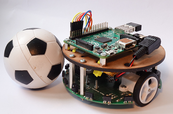

Ceci peut paraître basique, mais faire avancer correctement un robot, c'est-à-dire avancer droit, et non de travers, n'est pas si simple que ça !
Pour cela, le robot MRPi1 est équipé de deux moteurs à courant continu avec des encodeurs en quadrature pour pouvoir avoir un retour d'information sur le déplacement du robot. Ceci permet de réaliser une régulation sur le déplacement du robot est donc de pouvoir faire avancer, reculer et tourner le robot de manière contrôlée. Le robot va être contrôlé en temps réel par le microcontrôleur sur sa position/orientation et en vitesse par une rampe en trapèze.

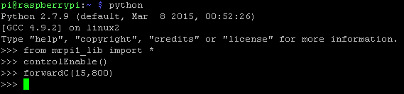

  • Premièrement lancez interpréteur python :
$ python
  • Importez la libraire pour le robot MRPi1 :
>>> from mrpi1_lib import *
  • Activer le contrôle, ceci permet d'activer la régulation du robot. Par défaut, la régulation en position n'est pas activé.
>>> controlEnable()
  • Ensuite, faire avancer le robot avec la fonction forwardC(parametre1, parametre2 ).
Cette fonction prend deux paramètres :
  • Vitesse du robot en % de 0 à 100% (vitesse max = 100)
  • Distance de déplacement en ticks (unité de l'encodeur)
4 tick = 1 mm (par rapport à la résolution des encodeurs et taille des roues)
Donc, si vous voulez avancer de 200 mm, il faut :
200 x 4 = 800 ticks
>>> forwardC(15, 800)
Votre robot doit donc avancer de 200 mm en ligne droite avec une vitesse de 15%.
