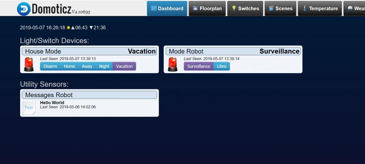

J’avais en tete depuis un moment d’installer un mini serveur pour faire de la virtualisation  et donc d’optimiser le matériel .
Je viens de franchir le pas avec le mini PC Beelink U55 à 250 Euros ( Core i3 à 4 cœurs , 8GB RAM , 256 GB SSD + 1 slot extension HDD .... https://www.gearbest... ... id=1433363
La virtualisation permet de faire tourner en même temps sur un seul ordinateur plusieurs systèmes d’exploitation (Windows, Linux, …) et leurs applications  ( machine viruelle ) , grace à un hyperviseur qui est un système d’exploitation léger spécialisé dans la virtualisation comme mon choix  Proxmox VE basé sur Debian.
Le logiciel domotique « Domoticz » , qui peut gérer entre autres le robot de surveillance  , a été migré du RPI3 vers ce serveur Proxmox et tourne sur une VM Debian ( 4 VM peuvent tourner sur ce mini server au minimum )
La configuration correspondante coté domotique  a été ré-installée (1ère étape de ce qui il y a restaurer) .
Ci-joint le tableau de bord DOMOTICZ de gestion du robot de surveillance qui est ( sera ) sous controle de la domotique  lorsque je suis absent du domicile ( donc hors mode Disarm et Home )

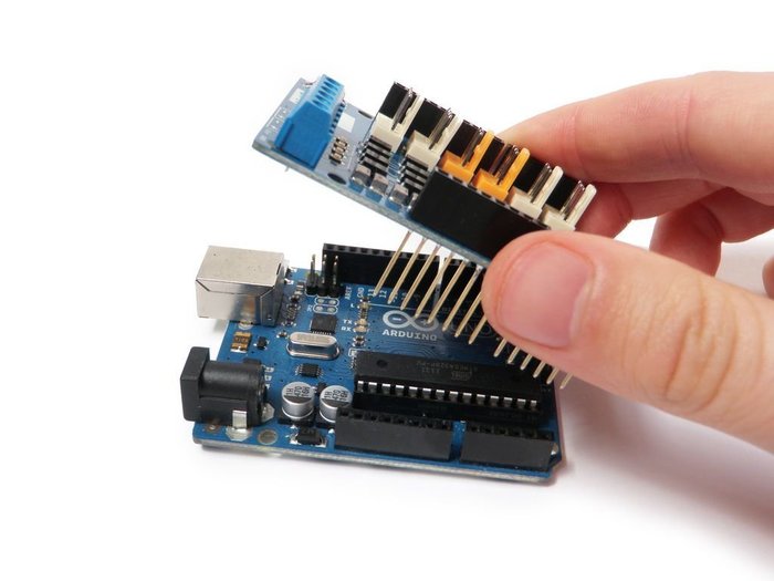

Shield moteur Arduino R3
J'aime bien ce shield moteur !!!!
Le shield Arduino 3Moteur Driver R3"  est un driver moteur intéressant  car il peut piloter 2 moteurs CC  et proposer un peu de télemétrie ( courant consommé par chaque moteur ) .
Il s'enfiche sur une carte UNO ou MEGA , simplifiant le cablage tout en laissant accessible les broches de ces cartes
Une alimentation separée  est prévue pour les moteurs ( jusqu'a 12V ).
Son prix est de 22 à 24 Euros selon les boutiques
Description sur le site Arduino ... https://store.arduin...tor-shield-rev3
Il y des tonnes de tutoriels sur son utilisation ... Google est votre ami .. en voici un par ex ...  http://www.mon-club-elec.fr/pmwiki_mon_club_elec/pmwiki.php?n=MAIN.MATERIELArduinoShieldArduinoMotroShieldV3L298
