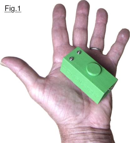

Youppiiiiii, le voilà le prétexte pour tortiller du code C++, et y consommer des heures par paquet de beaucoup ! Une idée toute simple qui consiste à frapper du texte sur un clavier d’ordinateur, puis de le valider. Et prouitchhh, un programme avale et gloutonnement ce verbiage et se transforme en une Machine de Turing virtuelle dialoguant de façon classique avec le Moniteur de l’IDE. Deux unités sont envisagées. Dans ce descriptif il s’agir de la version « du pauvre » nommée  car elle n’impose pratiquement aucune soudure, sauf si on désire l’intégrer dans un petit coffret tel que celui de la Fig.1 ou l’équiper du Bruiteur sonore. La carte NANO branchée seule sur le P.C. par sa ligne USB est suffisante. Seule contre-partie, elle impose l’utilisation d’un ordinateur pour fonctionner, contrairement à l’unité autonome qui elle impose un travail de soudage et d’assemblage relativement conséquent et un certain coût.
