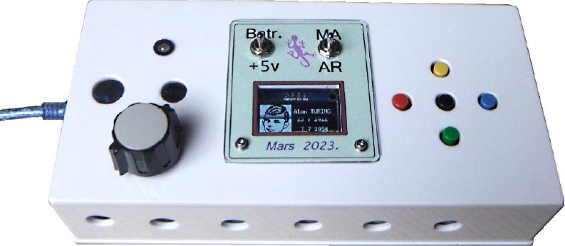

Chose promise dans le didacticiel de la Machine de Turing Élémentaire, (Que l’on trouve ici) une version entièrement autonome va être développée et va donc faire l’objet de ce deuxième didacticiel. La machine élémentaire réalisée est pratiquement parfaite. D’un coût dérisoire, impliquant un minimum de travail pour la réaliser, minuscule et facile à ranger, elle frise le parfait, et ce d’autant plus qu’elle est très performante et conviviale à utiliser. Elle frise le parfait … mais elle n’est pas autonome. On ne peut pas facilement l’emporter, car un ordinateur doit suivre. Aussi, envisager une version « de luxe » totalement indépendante est très séduisant. Il est clair que coté complexité on change de registre, tant sur le plan informatique que sur le plan matériel. On peut raisonnablement s’engager dans un tel projet si l’on n’est pas trop exigeant pour un afficheur couleur haute définition, un clavier miniature à 40 touches etc. L’entreprise est d’autant plus abordable, que les composants périphériques du commerce sont accompagnés de « bibliothèques » qui en facilitent grandement la programmation.
Cette « version de luxe » est directement descendante de la petite Machine de Turing Élémentaire et en partage un forte proportion d’ADN. La nature des divers MENUS en est directement issue. Pratiquement toutes les procédures de traitement des données binaires du plateau virtuel sont directement récupérées, et ce n’est que l’interface HOMME/MACHINE qui diffère. Aussi, comme une grande majorité de protocole d’utilisation en découle, je vous invite plus que fortement à commencer par tester avec la Machine de Turing Élémentaire qui n’exige strictement aucun investissement mis à part la carte Arduino NANO et vous permettra de surcroit de vous familiariser avec ce type de programmation si particulier et les concepts qui y sont intimement liés.
