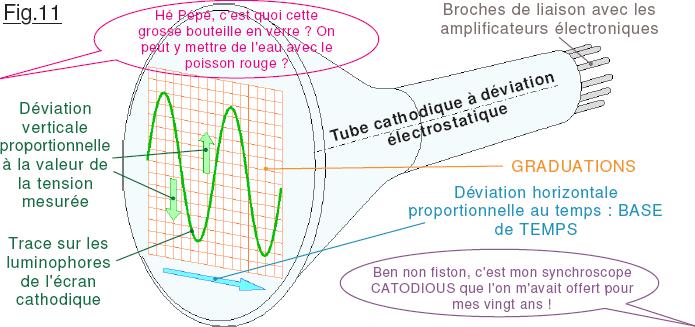

Gravitant autour d’un tube cathodique servant d’écran graphique, les oscilloscopes de technologie analogique étaient basés sur la présence d’un spot lumineux qui se déplaçait de la gauche vers la droite à une vitesse ajustable pour représenter l’écoulement du temps. En fonction de la tension appliquée en entrée de l’appareil, ce spot était dévié verticalement. Les luminophores allumaient une trace représentative de l’évolution de la tension en fonction du temps. Pour obtenir une trace continue, le balayage était permanent, le spot étant rapidement ramené à gauche pour un nouveau passage. Pour obtenir un tracé exploitable et non un « fouillis » de lignesmélangées, il était impératif de procéder à une synchronisation, c’est à dire un déclenchement précis du balayage pour que les tracés se superposent. Heureusement pour nous l’échantillonnage mémorisé nous épargne cette facette particulièrement délicate qui exigeait sur les « ancêtres » une foule de boutons et d’ajustements judicieux. Le balayage horizontal devait avoir une rapidité directement liée à la fréquence de l’onde visualisée. Cette donné de rapidité de balayage est nommée LA BASE de TEMPS. Elle est toujours d’actualité, mais sous une autre forme.

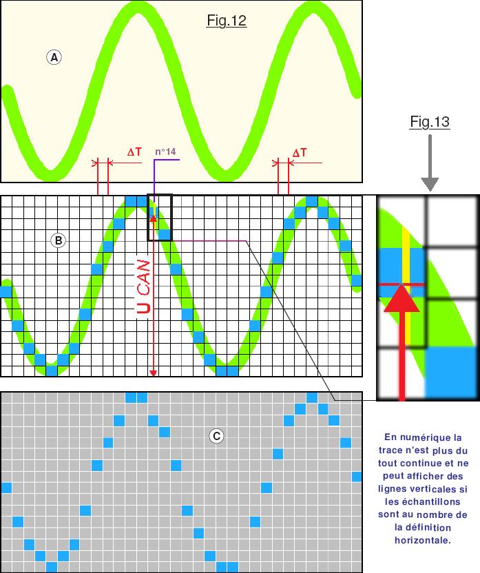

Pour que nous puissions comparer ce qui est comparable, sur la Fig.12 sont représentés les deux technologies. Sur le dessin A le tube cathodique et sur C l’équivalent actuel d’une dalle de pavés électroluminescents. On suppose ici que les deux technologies ont des écrans de dimensions identiques. Sur l’ancienne technologie le spot de la trace lumineuse en vert est de diamètre analogue au coté d’un pavé électroluminescent bleu pour que dans les deux cas la finesse d’affichage soit comparable. En B le dessin montre comment est effectuée la numérisation. Pour en comprendre le principe nous allons examiner le cas de l’échantillon n°14 en partant de la gauche. L’analyse sera plus facile sur la Fig.13 qui constitue un agrandissement de l’encadré rose. Le milieu des PIXELs se situe latéralement à l’instant précis de la saisie de la tension par la CAN. Sur le tube cathodique c’est le milieu de la trace qui correspond à la tension instantanée. C’est sur celui-ci que se fait la CAN. Mais verticalement la tension numérisée UCAN ne se trouve pas forcément au centre des dalles lumineuses. C’est donc le pixel le plus proche « verticalement » qui sera allumé pour visualiser la trace. Contrairement à la visualisation sur tube cathodique, la trace n’est plus continue. On constate donc que l’ancienne technologie assurait un visuel bien plus élégant. De plus, sauf à les reconstituer par traitement, des transitions parfaitement verticales comme celles d’un signal carré ne peuvent pas être représentées alors que sur un tube cathodique le tracé étant forcément continu elles sont présentes. (Toutefois en bien moins lumineux car le temps de monté étant très court les luminophores sont peu excités.) Noter que c’est la durée ΔT entre la saisie de deux échantillons qui conditionne la représentation horizontale du temps. C’est donc ΔT qui définit la BASE de TEMPS.

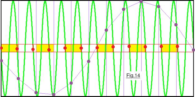

Premier cas typique d’une aberration de représentation, celui représenté en rouge sur la Fig.14 lorsque la fréquence d’échantillonnage est proche de celle du signal analysé. (Proche, ou le pire des cas égale à cette dernière.) Sur ce dessin les instants de numérisation sont représentés par les verticales épaisses rouges. Pour en faciliter le repérage un intervalle ΔT sur deux est colorié en jaune. On observe alors une représentation qui ressemble à celle d’une tension continue. Son amplitude sera
fonction de l’instant de déclenchement de l’enregistrement par rapport à la phase du signal. Deuxième cas également typique, une fréquence d’échantillonnage inférieure à celle du signal enregistré. C’est le cas représenté en violet, les traits verticaux représentant les instants précis de capture des CAN. On observe, que les points visualisés peuvent faire croire à un signal sinusoïdal de fréquence très inférieure à celle de celui qui a été enregistré. Si la forme d’onde n’est pas sinusoïdale, la représentation devient « quelconque » et ne représente absolument pas la réalité.
