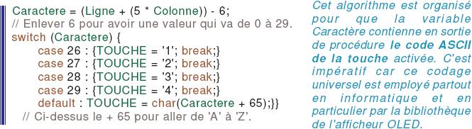

C’est la suite logique pour pouvoir continuer à développer de façon commode sans se torturer avec un artifice tel que celui d’Image 03.JPG où tester une lettre particulière impose une étude des branchements des connecteurs en liaison avec le schéma de la Fiche n°13 … une galère inacceptable sur le long terme. L’étude du circuit imprimé est un vrai « chassé/croisé ». En effet, en consultant la Fiche n°13 on observe que la matrice Lignes/Colonnes est organisée dans une répartition verticale en ordre alphabétique. Ce n’est pas le fruit du hasard. Cette organisation permet un traitement informatique particulièrement économe en instructions :
La difficulté, c’est que les touches du clavier sont organisées comme celles du tableau des ampoules électriques d’Énigma qui lui est réparti comme montré sur la Fiche n°10. Du coup il faut réunir les touches « dans l’ordre alphabétique » en correspondance avec les lignes L1 à L5 et les colonnes C1 à C6 du schéma de la Fiche n°13. Cette adaptation « géométrique » impose les nombreuses lignes électriques croisées du circuit imprimé du clavier.

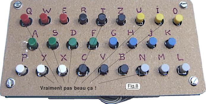

Les éléments fournis sont relativement petits et parfaits pour réaliser notre clavier. La première étape va consister à trier les 26 boutons poussoir que l’on va installer sur le circuit imprimé décrit en Fiche n°19 à Fiche n°21. Attention, dans ce lot il y a deux sortes d’éléments. Le dépassement (Voir la Fig.6) des tétons coniques sur lesquels s’emmanchent les cabochons de couleur présentent deux longueur L différentes. Si l’on désire que le dépassement de tous les boutons poussoir soit homogène il faut prendre soit les courts, soit les longs. Pour ma part j’ai opté pour les plus longs. Ces composants ont des broches pliées en « griffes » et se positionnent parfaitement dans une grille de trous au pas standard de 2,54mm. Quand on les insère dans les trous de traversée, ils se positionnent très facilement et restent en place quand on retourne le circuit imprimé ce qui est un avantage incontestable pour l’opération de soudage. Considérons la Fig.7 : Il est vital, de les orienter parfaitement à la verticale pour des raisons esthétiques et surtout pour faciliter le perçage de la plaque du dessus qu’ils doivent traverser. D’un jeu minimal dépend la beauté de notre coffret. Si toutes les touches sont parfaitement verticales, la « grille » de perçage sera régulière et facile à tracer. Il faudra absolument éviter un « massacre » tel que celui de la Fig.8 où le carton provisoire pour repérer les lettres a été réalisé « à l’arrache ». Pour le coffret il faudra absolument faire mieux. Revenons à la réalisation du circuit imprimé. Si on observe Image 10.JPG on constate que lorsque les touches sont insérées dans les orifices du circuit imprimé, les griffes dépassent à peine coté pastilles cuivrées. Pour arriver à un alignement tel que celui d’Image 11.JPG on doit impérativement agir dans un ordre très strict :

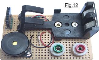

Procéder à la vérification des liaisons interdites n’est pas compliqué du tout. Il suffit de disposer d’un tester de continuité. Si comme le mien il fonctionne en sonnette, c’est idéal. Du reste, un tel outil est tellement indispensable, qu’à titre d’exemple dans la Fiche n°23 et la Fiche n°24 je vous propose la description de celui Fig.12 que je me suis fabriqué il y a plus de quarante printemps. La technique est élémentaire. On relie l’une des pointes de touche sur la broche C1. Puis avec l’autre on balaye toutes les autres broches de la droite C2 à la gauche L5. On a testé la non liaison entre C1 et toutes les autres lignes. Puis on recommence en plaçant la pointe de touche sur C2 et en balayant de la droite C3 jusqu’à la gauche L5. On recommence ensuite ce protocole avec C3, C4 … jusqu’à L4. On aura ainsi testé l’intégralité des combinaisons possibles des liaisons interdites potentielles. Avec un multimètre ce serait fastidieux, car pour chaque contact il faudrait regarder le galvanomètre et vérifier qu’il ne dévie pas. Avec un dispositif de type « sonnette » comme celui de la fig 12 c’est un jeu d’enfant et ultra rapide. Cet outil est tellement utile quand on a fait l’effort d’en réaliser un, que l’on ne peut ensuite plus s’en passer.
Avant de passer à la suite de la validation du CLAVIER il est temps d’emmancher les petits cabochons de couleur comme le montre Image 21.JPG avec l’initiative de leur répartition. Vous pourrez pour cette phase donner libre court à votre instinct d’artiste. Puis on remplace les quatre vis par des plus longues, on découpe le carton provisoire et non visible sur la Fig.8 on l’installe en le séparant du circuit imprimé par des entretoises f 3mm de 4mm de hauteur. Puis, sur le dessous on ajoute une protection comme sur Image 22.JPG car les boucles de fil souple ne demandent qu’à accrocher tout ce qui les entoure lors des manipulations. Tester l’ensemble exige d’utiliser le démonstrateur P02_Validation_du_CLAVIER.ino avec la contribution du Moniteur de l’IDE. Les onze lignes sont reliées entre le connecteur d’Image 22.JPG et celui de la Fiche n°18. Puis on relie C6 et L2 à un quelconque bouton poussoir d’essai. On reprend le protocole de la Fiche n°16 chaque clic sur l’une des touches doit voir afficher entre crochet la lettre attendue sur le Moniteur.
