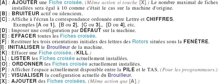

Avant de pouvoir intégrer les fonctions de cryptage, il est impératif de conditionner le Brouilleur et le tableau des Fiches croisée. Cette opération initiale que les opérateurs radio devaient effectuer tous les jours avant de pouvoir communiquer va nous obliger à implémenter un Menu de base avec du dialogue Homme/Machine qui nous le savons est toujours très gourmand en octets. C’est le démonstrateur P04_Initialiser_Enigma.ino qui se charge d’établir les procédures d’initialisation. Sur un RESET le logiciel démarre en mode CRYPTAGE et la LED tricolore clignote rapidement en vert incitant à frapper une LETTRE sur le clavier. Pour déclencher une option en mode COMMANDE, on clique sur Mode puis sur l’une des touches. Si elle n’est pas valide, un BIP d’erreur en informe l’opérateur. À ce stade du développement sont implémentées les fonctions :

Établir une interface commode pour assurer le dialogue HOMME/MACHINE passe dans notre application par l’utilisation d’un petit clavier auxiliaire qui dans l’état actuel du schéma de la Fiche n°13 nous octroie quatre touches. Par ailleurs, on voit sur la Fiche n°9 qu’outre la LED tricolore, on peut également gérer trois témoins de plus. Actuellement ces trois LEDs seront des petites de 3mm de diamètre et l’ensemble pourrait ressembler à la présentation de la Fig.19 qui rassemble ces huit éléments, et au tableau de la Fig.20 qui en résume l’organisation logicielle. Pour expérimenter le démonstrateur P04_Initialiser_Enigma.ino on va effectuer les nombreuses manipulations proposées jusqu’à la page P8 dans le petit manuel au format A5 nommé UTILISER ÉNIGMA.pdf fourni dans le dossier <Documents>.
