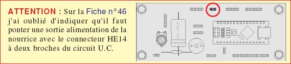

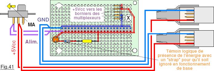

Habitué à des réalisation « plus cossues », j’ai étudié un circuit imprimé représenté coté composants sur la Fiche n°46. On constate qu’il est équipé d’une « rampe » de 22 positions HE14 doubles. Même si on n’utilisait qu’un couple de picots sur deux, on pourrait distribuer 11 lignes c’est à dire déjà plus que le nombre de circuits imprimés présents. Je me suis un peu « précipité » dans l’étude de ce circuit car il était indispensable pour procéder au câblage. Par ailleurs, initialement le connecteur HE14 à cinq broches devait recevoir les deux lignes de puissance arrivant de l’accumulateur. Ainsi ce C.I. pouvait être entièrement débranché de l’ensemble. Et puis je me suis fourvoyé. J’ai soudé les lignes d’arrivées directement sur le dessous coté pistes ! Du coup il y a encore moins de lignes pour répartir l’énergie vers les divers modules. C’est d’autant plus vrai que la puissance vers les multiplexeurs est branchée sur le connecteur à cinq broches, et que GND et +5Vcc sont « ventilés » directement entre les divers circuits imprimés. Bref, ma « nourrice » n’alimente que très peu de circuits imprimés. Vous pouvez-donc concevoir un circuit bien plus simple.
L’ordre des opérations pour le câblage est donné sur la Fiche n°46 et sur la Fiche n°47. Pour l’étape 01) il faut rester très attentif à ne pas engendrer un court-circuit sur l’accumulateur. On commence par souder des fils de sections suffisantes sur les deux fiches USB mâles qui seront insérées dans les deux sorties de l’accumulateur : Un fil bleu sur GND et un fil rouge sur +5Vcc pour chaque fiche. On torsade deux à deux ces lignes. On insère les deux fiches USB dans l’accumulateur et on bride ce dernier dans le coffret. On soude les deux fils rouges sur l’une des broches de l’inverseur Marche/Arrêt. On soude l’autre broche de l’inverseur sur deux fils torsadés rouges qui vont sur la rampe +5Vcc de la nourrice. On place immédiatement l’inverseur sur Arrêt. (Voir la Fig.41) On soude alors la ligne torsadée bleue qui arrive des deux fiches USB sur la rampe HE14 coté GND.
