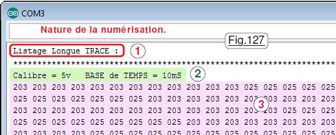

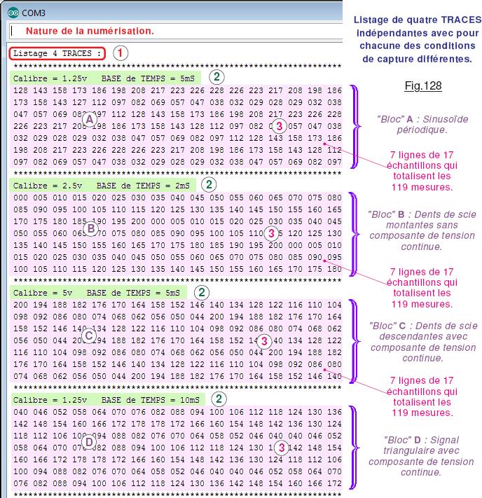

. Du coup on obtient un listage qui ressemble à celui de la Fig.128 à condition toutefois que nous ayons au préalable généré dans la mémoire dynamique des échantillons un échantillonnage fictif de 4 TRACES individuelles objet du chapitre qui suit. Dans l’exemple de la Fig.127 on a imposé la trace d’un signal BINAIRE. Cette simulation est relative à une Longue TRACE ce qu’indique la fonction de téléversement au début du listage en 1. Dans ce cas, l’indication des conditions
d’enregistrement 2 se retrouvent pour les quatre « blocs » 3 listant chacun les 109 échantillons enregistrés d’une fenêtre. Au contraire, l’exemple de la Fig 128 est relatif à la numérisation de quatre fenêtres indépendantes. Du coup les informations de saisie des échantillons en 2 sont différentes pour chaque bloc de 119 valeurs 3.

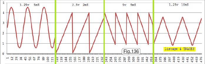

Le groupe de quatre signaux indépendants en Fig.132 est très représentatif de formes d’ondes très classiques en électronique. En A une sinusoïde d’environ 17mS de période soit 60Hz, signal assez caractéristique du réseau électrique des USA par exemple. (Attention, ici le signal n’est pas alternatif et présente une composante continue et positive de 0,5v environ.) En B un signal triangulaire sans composante continue qui sert généralement à vérifier la linéarité d’un amplificateur. En C un autre signal de type triangulaire avec composante continue qui permet de vérifier la linéarité d’un amplificateur et de voir comment il élimine cette composante continue. Cas B on analyse le comportement sur un front descendant brusque, alors qu’en C c’est la transition montante qui sera étudiée. Le signal triangulaire D quand à lui est une variante des deux précédents, toujours avec présence d’une composante continue mais sans les fronts brusques de transition. Ces simulations sont appréciables pour manipuler et expérimenter le transfert sur USB ou la Sauvegarde/Restitution en EEPROM alors qu’un générateur BF n’est pas disponible dans notre modeste laboratoire d’amateur.

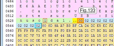

Avec le démonstrateur P17_Avec_televersement_de_la_TRACE.ino mission accomplie. En effet, lorsque l’on exporte le contenu de l’EEPROM sur le Moniteur de l’IDE on constate sur l’extrait de la Fig.133 que sur les 1023 OCTETS de la mémoire non volatile on en a utilisé 1022, autant dire que pour la rentabilité on est au sommet. Il ne reste plus que l’emplacement d’adresse 537 repéré en jaune. C’est une sécurité, car par la suite si l’on trouve une idée géniale qui impose de sauvegarder une donnée de type byte ce sera possible. Si c’est un entier ou deux OCTETs dont on aura besoin, on pourra libérer l’emplacement 536 et utiliser la procédure Point() pour compléter l’affichage. Attention, car à partir de maintenant tous les textes devront résider dans le programme et chaque nouveau « bavardage » empiètera l’espace réservé au croquis, mais surtout diminuera d’autant la place disponible entre la PILE et le TAS. Il faudra donc tempérer notre ardeur si l’on ajoute des fonctions avec texte.

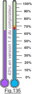

Présenter le bilan EEPROM se solde par des applaudissements. En revanche l’inventaire des consommations pour la fonction d’exportation USB et celui de génération des signaux fictifs est lamentable comme le montre le thermomètre de la Fig.135 qui met en évidence la diminution pour le moins timide de la zone verte. Bien que nous
ayons ajouté deux fonctions grosses consommatrices d’OCTETs, force est de constater qu’il reste encore 29% d’emplacements non rentabilisés ! C’est purement dramatique, car il faudrait encore une flopée de fonctions « Octivores » pour combler ce vide dramatique. Il faut absolument trouver des idées … sauf que notre appareil
bénéficie de tous les perfectionnements imaginés. Nous sommes dramatiquement riches, le moral est au plus bas. Et encore, le démonstrateur est compilé avec la version 1.7.9 de l’IDE. Si l’on utilise la version 1.8 la taille programme dégringole à 19614 octets car elle plus optimisée. La réduction de taille du code objet est de 2288 octets soit -8% ce qui est considérable. (Personnellement je ne passe à cette dernière que lorsque l’espace programme commenc

Avant d’ajouter un LOGO à la « page de garde », comme c’était promis et écrit en vert juste sous la Fig.92, on va voir comment récupérer facilement les données fournies numériquement par la voie de dialogue série USB. On va examiner un protocole possible visant à transformer la TRACE multiple exportée en un graphe analogue à celui de la Fig.136 par exemple. Avouez que ce graphe est autrement plus propre que le montage de la Fig.130 pourtant bien plus compliqué à créer.

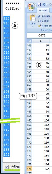

La première action à conduire consiste à ouvrir un tableur quelconque comme Exel.com par exemple ou tout clone disponible actuellement. Puis, action un peu indigeste, on sélectionne dans la colonne de gauche, comme montré sur la Fig.137 en B les cellules sur 476 lignes. C’est un peu long, mais je vous assure que ce serait infiniment plus agassif d’avoir à recopier les 476 valeurs numériques. C’est lorsque toutes ces cellules sont indexées en gris clair que l’on va copier dans la fenêtre du Moniteur de l’IDE les valeurs des 476 échantillons. La technique est très simple.
Dans la pratique, pour observer les 476 échantillons listés sur une seule colonne verticale, il faut utiliser « l’ascenseur latéral » pour en explorer toute la hauteur. L’une des caractéristiques vraiment très utile de la fenêtre du Moniteur de l’IDE réside dans la possibilité de copier sous forme de textes n’importe quelle zone que l’on sélectionne par balayage avec le bouton gauche de la souris. Quand la zone sélectionnée montrée en bleu sur la Fig.137 A convient, [CTRL c] pour la copier. Puis revenir vers le tableur qui conserve la sélection des 476 cellules dans la colonne de gauche. Utiliser [CTRL v] pour y coller toutes ces données ce qui donne le résultat B. C’était un tantinet laborieux, tout en restant facile et surtout fiable. Imaginez ce que serait ce travail « à la main » ! Maintenant, présenter ces données sous forme graphique n’est plus qu’une question de connaissance pratique du tableur.
Comme je ne sais pas dans Excel traiter des tableaux à deux dimensions, j’ai modifié P17 et adopté le protocole décrit ici. Cliquer avec le bouton gauche de la souris sur le A en haut de la colonne. Puis cliquer sur Insertion > Colonne ou toute autre présentation possible, et avec les techniques du logiciel Excel ou d’un équivalent on réalise le graphe. Le but de ce chapitre était surtout de vous proposer une piste relativement aisée pour extraire les données de notre appareil et de les formater de façon simple pour les fournir à un tableur. La récupération du cadre contenant la représentation graphique est effectuée avec utilisation de la touche [Impr Écran] puis d’un [CTRL v] dans un outil de dessin aussi simple que Paint.com largement suffisant pour ajouter les caractéristiques de saisie des échantillons et séparer les fenêtres par les tracés verticaux vert. Bref, pour la présentation on persévère avec les outils que l’on utilise de façon ordinaire. On peut passer au prochain démonstrateur et aller gloutonner des octets en ajoutant un LOGO « de présentation de l’entreprise ».
