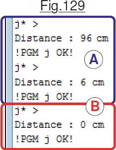

La commande qui incite la sonde à effectuer la mesure d’une distance d’obstacle « j* » déclenche une mesure ultrasonore vers l’avant de la sonde et retourne la distance d’un éventuel obstacle exprimée en centimètres. La portée maximale est limitée par le logiciel à 2,5m car pour minimiser la taille des variables on a utilisé pour Distance un byte et pour Lecture_Echo un int. Si vous ne disposez pas du module et que le connecteur HE14 est inoccupé, la distance indiquée sera de 0cm. Sur la Fig.129 en A le module fonctionne correctement. En B il a été enlevé du connecteur. Donc ceux qui n’ont pas encore reçu leur petit capteur peuvent effectuer tous les essais logiciels qu’ils désirent sans pénalité. Il vous arrivera certainement de diriger le châssis vers un mur lointain et d’avoir en retour des distances du genre 96cm. Ce n’est pas que le module ne fonctionne pas bien. Si vous analyser les caractéristiques du HC-SR04, vous constaterez que l’angle d’ouverture de l’antenne ultrasonore (Diagramme polaire.) dépasse les ±25°. Du coup une pulse peut accrocher des échos latéraux sur des obstacles qui semblent visuellement très éloignés. En revanche, placez votre main bien dans l’axe et vous observerez que le dispositif fonctionne parfaitement. Ainsi il est utilisé pour l’anti-collision dans les séquences de protection logicielle avec une fiabilité remarquable. JEKERT ne risque pas de se taper le nez contre un lampadaire ! Jalonnez, jalonnez, il en restera toujours quelque chose. Autrement dit, testez ce radar pour en cerner les comportements, les réactions. Expérimentez des obstacles divers comme une plaque de carton, miroir en verre, matériau absorbant comme du polystyrène expansé, du tissu etc. Bien que ces matériaux ne seront pas rencontrés sur le chemin de notre exploratrice, il serait bien dommage de ne pas tester les réactions sur Terre du module HC-SR04 …
