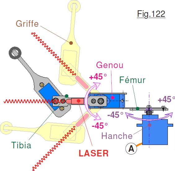

Suite à de nombreuses études et essais, les ingénieurs de la NDRMSE ont dégagé une solution à la fois viable et parfaitement élégante. On va se contenter par un bridage élémentaire, de fixer le module LASER sur le Fémur de la Jambe A. Du coup il n’y a pas besoin d’une motorisation supplémentaire, la compacité de la sonde n’étant strictement pas altérée. Une seule sortie D6 est mobilisée sur Arduino. Cette dernière est sélectionnée car elle peut fonctionner en PWM. La luminosité du LASER sera de ce fait modulable par programme respectant ainsi les performances exigées pour l’ambitieux projet JEKERT. Le tout petit module présenté sur la Fiche n°19 est vraiment facile à trouver dans le commerce en ligne et à un prix de vente très faible. Toutefois, rien ne vous interdit de le remplacer par une simple LED rouge associée à une résistance de limitation de courant. Ce sera bien moins « réaliste » qu’un pinceau de lumière cohérente, ce qui n’empêchera pas d’effectuer des essais en attendant de recevoir l’éventuel petit circuit commercial. Notez au passage que pour limiter le nombre de feuilles imprimées, le verso de la Fiche n°19 fournit des informations sur l’encodeur rotatif KY-040 et anticipe largement de ce fait sur le TOME 5 … pour le moment on oublie. Caractéristiques du petit module en main, on constate que si la sortie D6 fournit une tension continue de +5Vcc le courant absorbé par le module est de l’ordre de 22mA, largement compatible avec la sortance des broches binaires de l’ATmega328. Inutile de prévoir un quelconque amplificateur.
Principe utilisé pour pointer le LASER.
Lorsque tous les moteurs sont amenés au Neutre opérationnel avec l’instruction « p15* » on peut vérifier que les Tibias sont en orientation horizontale, donc dans le prolongement des Fémurs. La Fig.122 présente leur configuration pour cette posture particulière. Hors la rotation sur les servomoteurs des Hanches permet de faire tourner horizontalement les Fémurs. Il devient alors possible en mode pilotage manuel de balayer horizontalement de -45° à +45° par rapport au centrage des servomoteurs. Le faisceau LASER peut alors passer « finement »  de Devant jusqu’à plain travers sur tribord. Verticalement il suffit de commander l’orientation du Genou qui depuis le neutre à l’horizontale peut cabrer ou piquer jusqu’à ±45°. Le programme « p9m* » (Mode décrit plus avant dans ce chapitre.) moyennant de sélectionner la bonne sortie du multiplexeur est apte sans autre forme de procès à assurer la fonction de pointage dans les deux directions cartésiennes. Pour ne pas que la Griffe ne risque de talonner quand on pointera vers le bas il est recommandé de l’effacer en butée logicielle vers le haut. Ce n’est pas vraiment obligatoire, tout au plus une action esthétique qui confirme durant la campagne de tests que la machine est bien en Configuration LASER et que la présence des personnels en salle S11 est exclue.

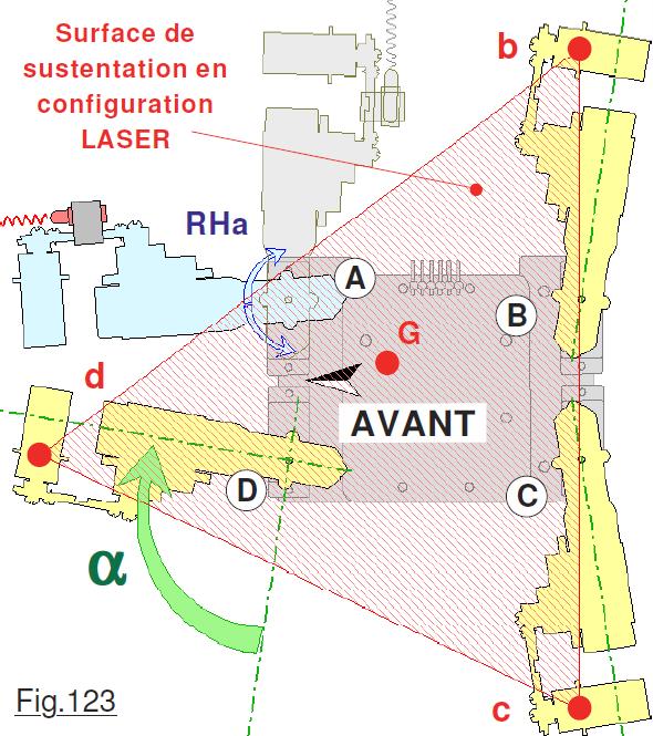

Lever une jambe sur quatre fait perdre l’équilibre !
Titre qui fleure étonnamment le « déjà vu ». Et oui, c’est la faille. Quand on va pointer le LASER la sonde expérimentale ne sera plus posée que sur trois Jambes et nous savons qu’elle va « piquer du nez » puisque le centre de gravité sera déporté vers l’Avant et vers Tribord. La solution qui éliminera radicalement ce problème est au final élémentaire. Il suffit de modifier la surface de sustentation comme montré sur la Fig.123 sur laquelle JEKERT est vue par dessus. En jaune sont représentées les trois jambes qui supportent l’ensemble avec b, c et d les points de contact des chaussettes sur le sol. Compte tenu de la masse actuelle de la sonde à pleine charge, celle de la Jambe A devient faible par rapport au total. Le centre de gravité G se trouve de ce fait pas très loin du centre du triangle de sustentation. La posture adoptée est bien stable et autorise des pointages précis. Pour agrandir au maximum la surface de sustentation et la déporter le plus possible vers l’avant, l’angle α est choisi pour avoir une orientation vert tribord optimale. C’est à dire le plus possible vers la droite, sans pour autant risquer une collision avec la Jambe A quand le LASER pointe au maximum vers la gauche. Notez qu’en réalité le pointage vers l’avant dépasse l’axe longitudinal du châssis. C’est volontaire pour pouvoir avec certitude pointer un rocher qui serait devant la sonde. Comme la motorisation le permet, l’ouverture vers tribord est également optimisée, c’est à dire la plus grande possible sans pour autant risquer une interférence entre le petit module LASER et son dispositif de bridage avec la Jambe arrière B. Pour passer de la posture initiale Stable Transversal à celle de Stable LASER par la commande « p12* » on utilise un mouvement rapide qui divise le balayage a en 6 étapes rapides car il ne faut pas perdre l’équilibre. Seule la Jambe D est concernée et pour chaque rotation élémentaire la Griffe est soulevée du sol puis reposée pour minimiser les frottements et l’usure des chaussettes. La posture Stable LASER étant effective on place alors la Hanche de la Jambe A au neutre et on soulève la Griffe par un mouvement coordonné. L’exploitation du LASER peut alors débuter. Riches d’enseignement, les trois images Image 11.JPG, Image 12.JPG et Image 13.JPG rangées dans le dossier <Galerie d’Images> dévoilent une kyrielle de détails matériels et anticipent largement sur le TOME 4. En particulier l’Image 12.JPG est à rapprocher de la Fig.117 car, bien que prévue pour montrer la posture Stable LASER elle visualise un éventail panoramique des expériences scientifiques embarquées.

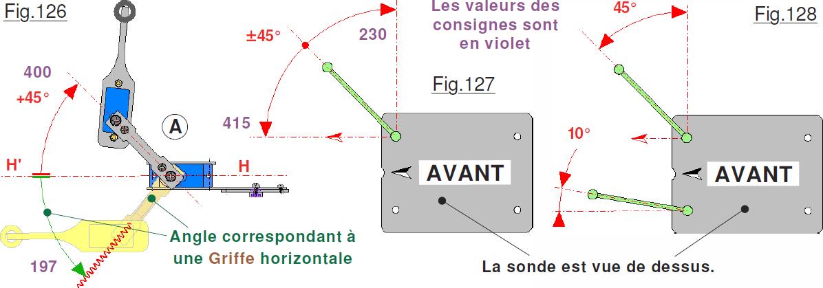

Notez que toute commande de type programme du genre « pNN* » désactive le mode balayage LASER, bien qu’en toute logique la première action en fin de manipulation devrait faire appel à « p13* ». Pour ceux qui désirent scruter avec attention le logiciel, les dessins Fig.126, Fig.127 et Fig.128 donnent les valeurs des consignes aboutissant à la posture Stable LASER et aux amplitudes angulaires de balayage.
