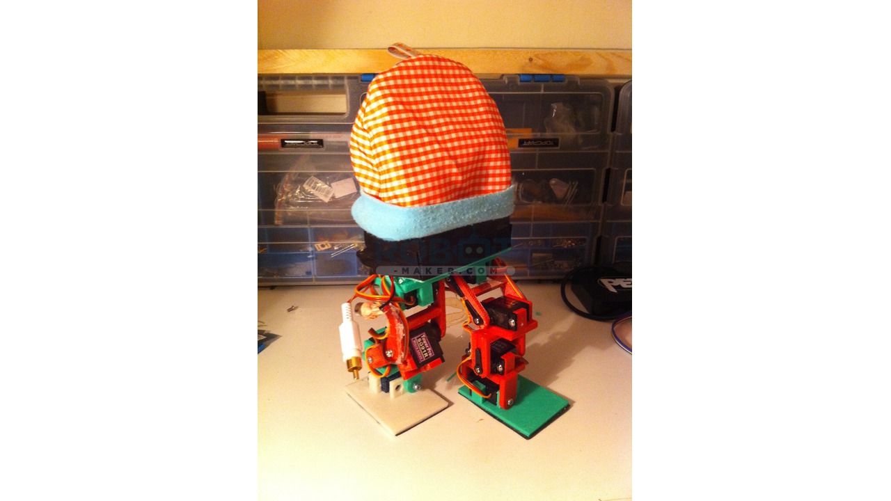

Mon but était de faire un robot le moins cher possible.
Ayant une imprimante 3D, j'ai juste investi un peu :
arduino mini (copie)
HC06 (com BT)
accelero-gyro = MPU6050 : pour une utilisation ultérieure, pour l'instant je ne fait que récupérer les données sur sol plat
et 4 petit servos par jambe (SG90 ou SG91) (2,5 euros pieces).
Il marche a partir de trajectoires articulaires pré-programmées paramétriées (période, amplitude, etc...).
