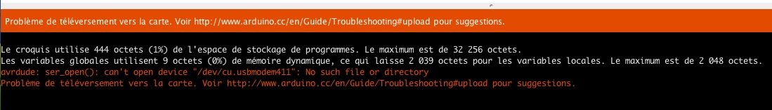

avrdude: ser_open(): can't open device ... No such file or directory
Problème de téléversement vers la carte. Ce type d'erreur avrdude: ser_open(): can't open device est identique à la précédente. Il vous suffit donc de vous rendre dans outils / port et choisir le bon de port de série.
