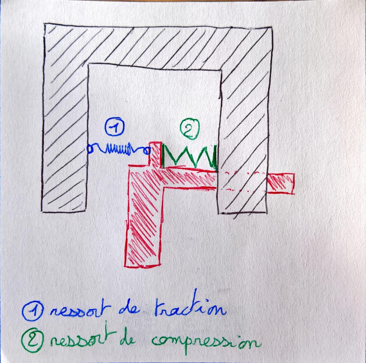

Ci dessous un exemple concret pour ma question :
si on exerce une force sur la pièce rouge en bas à gauche vers la droite, et que l'on veut que la pièce revienne à sa position quand la force s'arrête je vois deux solutions qui de mon point de vue semble identique :
Soit on met un ressort de traction 1 en bleu
Soit on met un ressort de compression 2 en vert
Et du coup je voulais savoir si cela revient vraiment au même et sinon lequel privilégier;
J'espère que c'est plus clair avec mon schéma.

D'un point de vu "effort" ou force, les deux sont identiques, le choix dépend de nombreux paramètres :
  • L'esthétisme, et oui, ça peut jouer si tu ne veux pas voir le ressort tu choisira celui qui ne se voit pas dans le cas concerné
  • Les contraintes physiques, par exemple le passage du pièces en mouvement
  • Des ressorts dont tu disposes, trop long, trop court ...
  • etc...
Un point intéressant pour les ressorts de traction, quand tu as très long entre les deux points d'attaches tu peux utiliser un câble ou autre pièces métallique pour utiliser un ressort plus petit et le fixer entre ces deux points. Pour le ressorts de compression on peut parfois utiliser une pièces métallique pour éviter de mettre un ressort très long, mais ce n'est pas toujours possible.
La forme mécanique joue beaucoup dans le choix du ressort.

Dans ton exemple j'opterais pour la solution n°2
Coincer un ressort en compression est plus simple que de devoir créer 2 attache pour un ressort en traction.

ha ok, je vois, il n'y a pas de règle strictes c'est vraiment la situation et les moyens qui aident à choisir.
