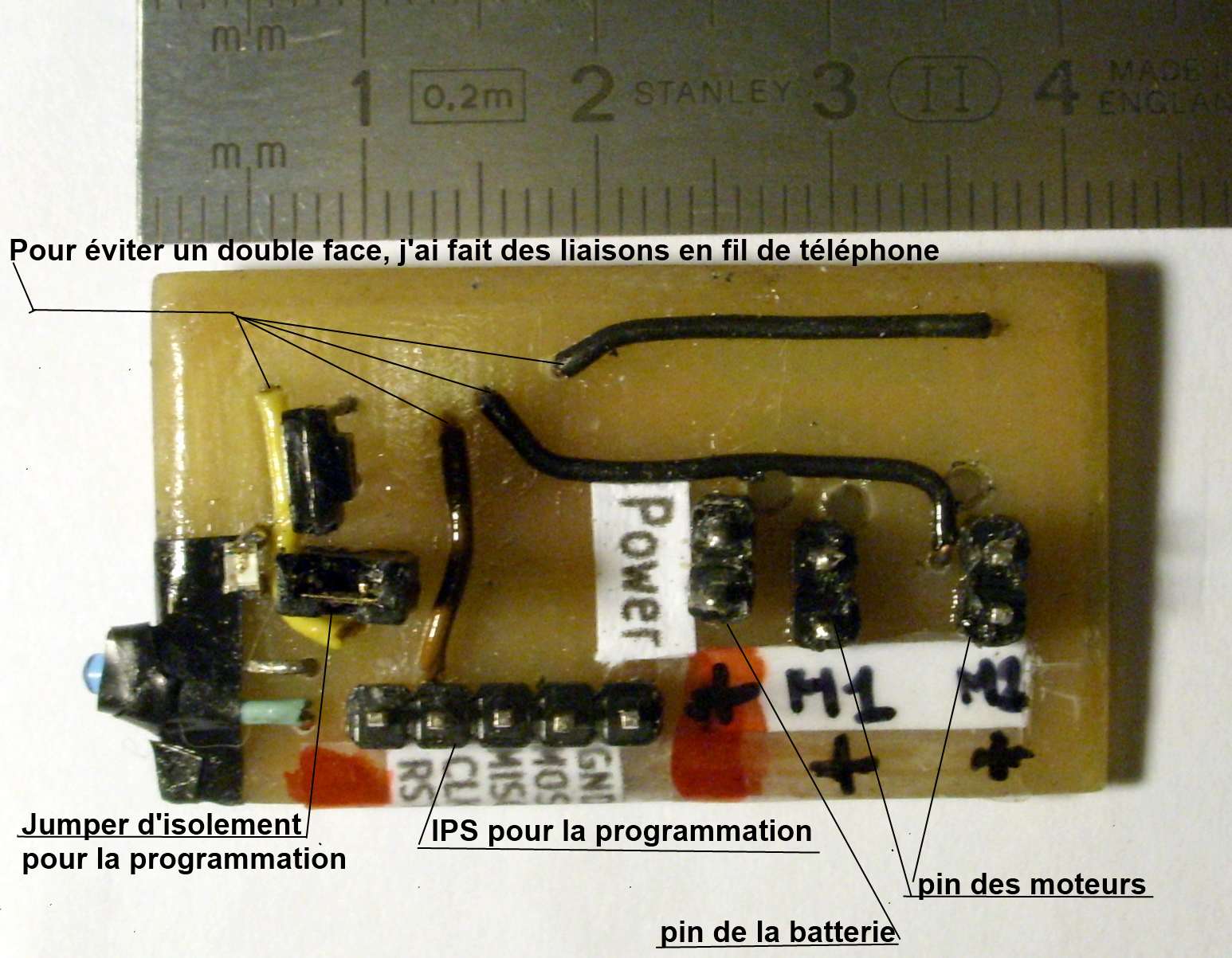

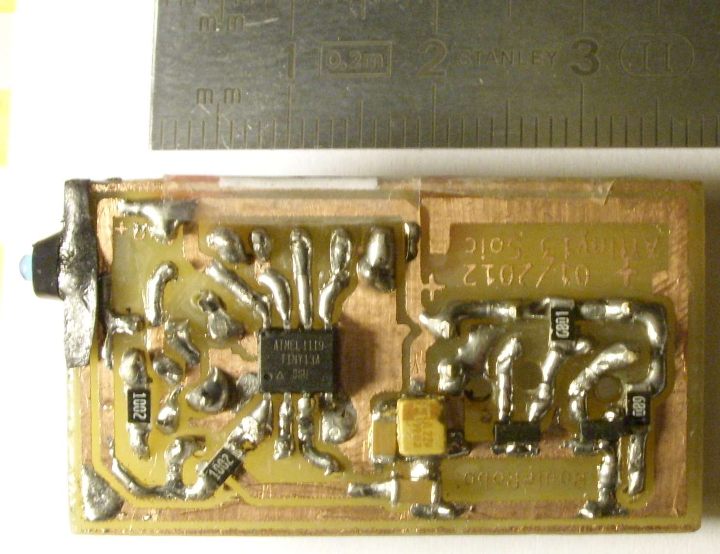

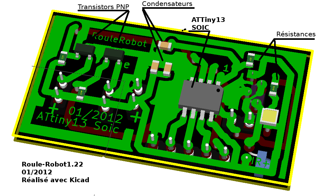

Voici mon mini robot tout en SMD (composants de surface)
il est composé d'un ATTiny13 SOIC
2 transistors SMD PNP 600 mA max
1 capteur IR S471F
1 led IR 2mm CQY37N
3 résitances 10K SMD
2 résistances 6,8K SMD
2 condensateurs 100nF SMD
1 condensateur tantale 22ou 47 µF SMD (pour donner un peut de réserve aux moteurs)
2 micro moteurs ( genre moteurs mini hélicoptère)
1 Batterie LiPo ( genre batterie mini hélicoptère)
2 bouchons de médicaments pour les roues

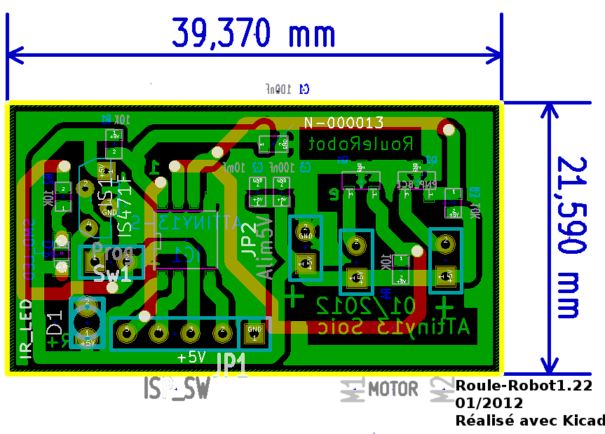

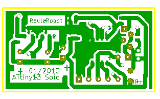

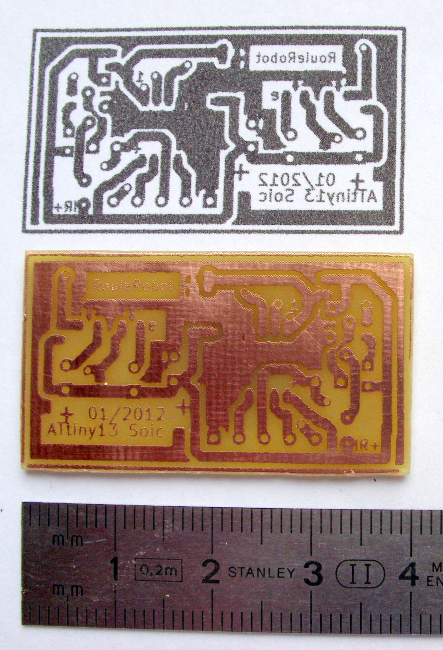

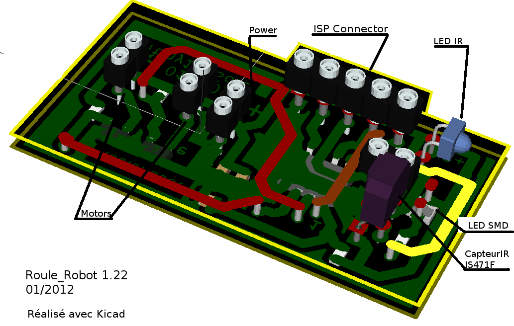

Les schéma et circuit imprimé sont réalisés avec Kicad
Mon lien
Voici des photos du projet:

La Batterie LiPo pèse 2 gr et fait 70mA
Je ne suis pas décus, j'avais peur que les micro-moteurs ne soint pas assez puissants mais si " il roule -Roule Robot- !! ".
Bien sur il lui faut un terrain relativement plat mais même sur une toile cirée sans bosse , il bosse.
Le détecteur IR détecte à 5 cm et comme il reste 2 ports libres et de la place dans la mémoire,
on peut ajouter des phares par exemple
Voici une Vidéo :)/>: http://youtu.be/K98bL_WZwtc

:) Oui pas mal il faut surtout de l'attention des lunettes loupes,
un fer à souder à pointe fine et une pince brucelle à serrage auto
ne pas trop chauffer le µcontroleur pour cela je le trempes dans l'eau avec la pince brucelle
je secoue l'excédant et je soude en gardant la pince comme radiateur et maintient
il faut ensuite bien nettoyer le circuit avec de l'acétone
SINON galère assurée avec le µcontroleur SOIC :(
