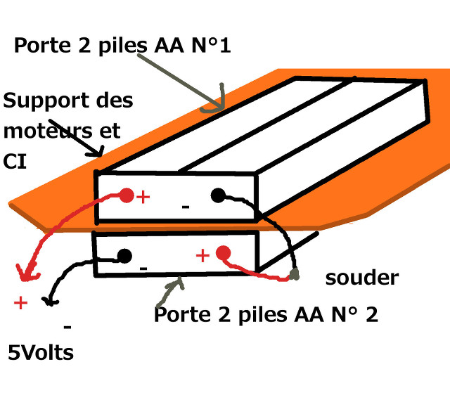

Mercie beaucoup Mic* grâce a toi le schéma est deja beaucoups plus compréhensible,mais y a encore 3 aurtre problème, la 1er c'est que dans la liste des composent c'est marquer qu'il faut deux supports à AAA mais par contre sur le schema il y en qu'une seul j'en fait quoi du 2éme?, ensuite je voudrait aussie savoire le quel des deux moteurs dessiner sur le schéma va à droite et le quel a gauche l'orsque je les placerait sur le robot, en derniere je voudrais savoire comment placer les composant sur la plaque de bakélite? est ce que je doit les placer dans un ordre particulier ou alore je les place comme je veux tante que les branchement sont bon?

Bonjour
pour les piles il faut placer un support 2 piles au dessus de la platine et l'autre en dessous et les brancher en série pour avoir du 5 Volts vois le dessin
pour les moteurs il faut les brancher pour que l'un tourne dans un sens ett le deuxième dans l'autre sens,pour ça il faut inverser les polarités sur un des deux
l'ordre n'a pas d'importance car c'est les capteurs qui font le boulot
sinon je vais faire un dessin pour le placement des composants à temps perdu
A+ Mic*
