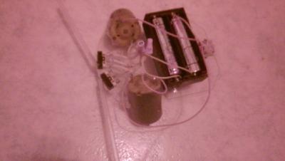

Ici, nous allons préparer les composants avant de les installer sur le châssis.
Couper, dénuder, souder
Réunissez tous les composants puis prenez du fil souple (évitez le rigide qui casse plus facilement) et coupez des bouts de fil de 4 cm de long.
Dénudez-les sur 5 mm de chaque coté et soudez-les sur chaque patte des composants comme sur la photo suivante :
Il faut en tout 11 morceaux de fil.
Et, mais attends, j'ai tout soudé, mais il me reste un fil. Qu'est-ce que j'en fais?
Du calme, j'y viens ;)/> .
Une troisième connexion
Il va falloir souder un fil sur le support à piles AA pour créer une troisième connexion.
Voila à quoi va nous servir le dernier fil :)/> .
Soudez-le comme sur la photo de gauche.
Et voilà, tous nos composants sont prêts à être montés sur le calendrier.

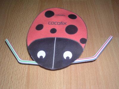

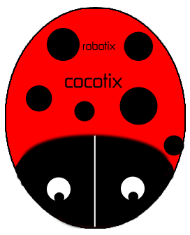

L'esthétique
Votre robot est fonctionnel, certes, mais un petit relooking ne lui ferait pas de mal.
Vous pouvez soit vous fier à votre imagination, soit faire le même que le mien.
Voilà la coque que j'ai réalisée avec photoshop, puis imprimée.
Et voilà le travail :

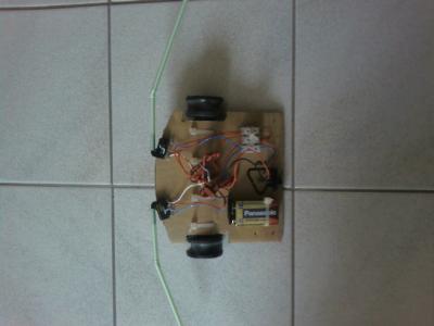

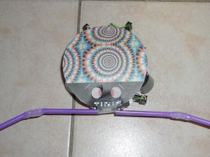

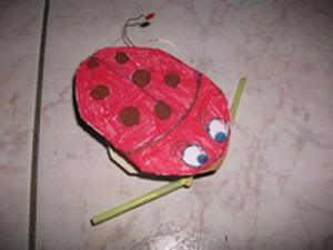

Je listerais dans cette page tout vos cocotix que vous avez réalisé.
Celui de Zefortiche :
Celui de Alex93 :
Celui de Adrien93 :
Celui de Morgiahn :
Celui de Nano-Shtr00mf :

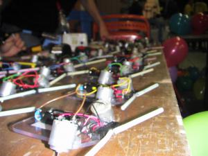

Ceux réalisés par l'ICAM de Nantes en raison du téléthon
Celui de Goff :
Celui de Kinoa :
Celui de Jules :
Et de son cousin Adrien, "tankix" :
Celui de Kirigol
(Lien daylimotion)
Merci à eux, et bravo pour leur réalistion.
