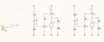

Le schéma électronique
Le schéma électronique est assez simple à comprendre (cliquez sur l'image pour aggrandir le schéma):
Note : GND correspond au 0V ("-" de la pile) et VCC au +V ("+" de la pile).
Commençons par le système pour éviter les obstacles. Il est beaucoup plus simple que celui de Cocotix.
Le courant circule de "C" à "NC" quand l'interrupteur ne détecte pas d'obstacle : le moteur tourne normalement et le robot avance tout droit.
Maintenant, imaginons que l'interrupteur détecte un obstacle.
Le courant circule donc de "C" à "NO" ou plutôt, il ne circule plus, puisque "NO n'est branché à aucun fil".
Conclusion : le moteur s'arrête.
Les fils des interrupteurs seront comme dans la V1 du robot, croisés.
Ainsi, quand l'interrupteur de gauche rencontre un obstacle, le moteur droit s'arrête et le robot tourne à droite : l'obstacle est évité.
Voyons maintenant le système pour suivre la lumière.
Pour chaque commande de moteur, on utilise un transistor BC547C (de type NPN) et un transistor BC557C (de type PNP).
Voici donc l'effet que cela produit :
  • Quand le courant d'entrée (1) est élevé, le courant de sortie (2) est faible.
  • Quand le courant d'entrée (1) est faible, le courant de sortie (2) est élevé.
Ainsi, quand il y a peu de lumière dans une photo-résistance, il y a une forte résistance, et donc un faible courant d'entrée (1).
Résultat : le courant de sortie (2) est élevé et le moteur tourne rapidement.
Au contraire, quand il y a beaucoup de lumière dans une photo-résistance, le courant d'entrée (1) est élevé et le courant de sortie (2) est faible.
Le moteur tourne doucement voir s'arrête : le robot se dirige vers la lumière !

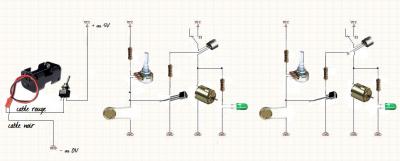

Partie électronique
Nous allons réaliser la carte électronique sur une plaque de bakélite.
Vous pouvez vous aidez de ce schéma, si vous avez du mal à comprendre le schéma vu précédemment :
Un immense merci à Alex93 pour la réalisation de cette image !
Il faut mettre les composants sur la face sans pastille et les souder du côté pastille.
Ensuite, on réalise les pistes en étalant de l'étain sur les pastilles.
Voilà, maintenant que vous avez compris, à vous de jouer.
