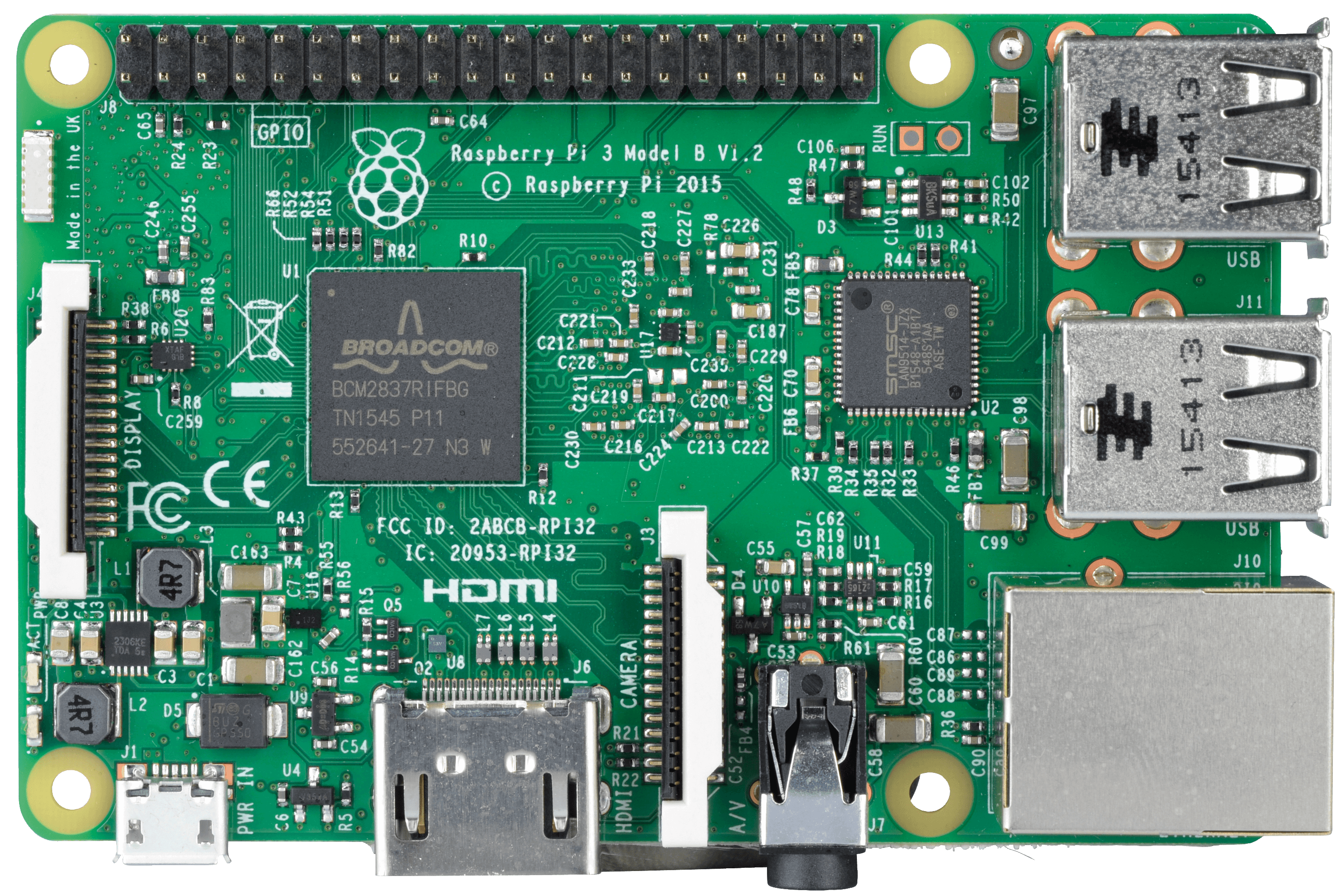

1. Qu’est ce que le raspberry pi
Le hard : rappel des composants intégrés sur la carte
- A 1.2GHz 64-bit quad-core ARMv8 CPU
- 802.11n Wireless LAN
- Bluetooth 4.1
- Bluetooth Low Energy (BLE)
Comme le PI2, Il a aussi
- 4 USB ports
- 40 GPIO pins
- Full HDMI port
- Ethernet port
- Combined 3.5mm audio jack and composite video
- Camera interface (CSI)
- Display interface (DSI)
- Micro SD card slot (now push-pull rather than push-push)
- VideoCore IV 3D graphics core (GPU)

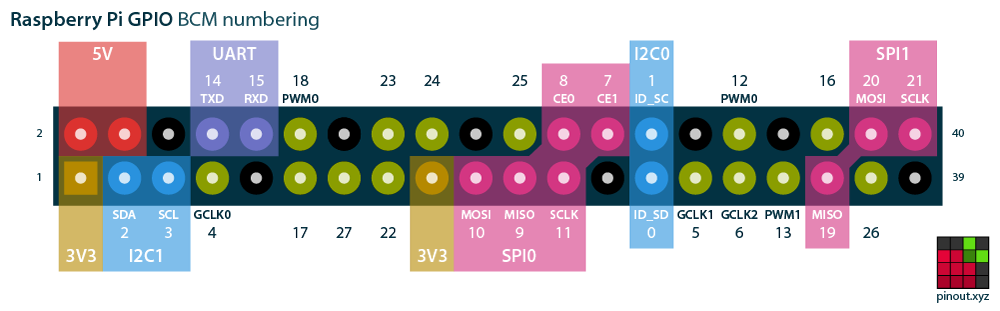

Le port GPIO
- I2C
- SPI
- UART
- PWM

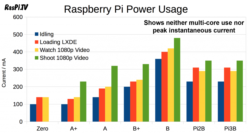

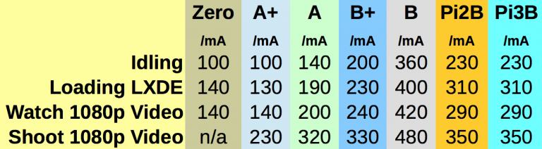

Autonomie et alimentation
Le PI 3 pèse 45g
On alimente le pi via le port micro usb ou via les pin 2 et 6.
Pour un robot autonome, on peut facilement utiliser un batterie de rechargement de téléphone. Si la batterie peut sortir au moins 1,5A.

4. Gestions de IO
Niveau logiciel
On peut programmer le port GPIO avec tous les langages.
Par exemple directement en shell, dans le terminal ssh.
Source :
Niveau matériel
/!\ Si le PI est alimenté en 5V, les PIN fonctionnent en 3,3V !!!
Il faut un adaptateur 3,3 <-> 5V pour communiquer avec un arduino par exemple. A noter qu’il existe des arduino en 3,3V.
