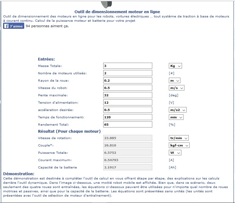

En cherchant sur le forum avec "dimensionnement moteurs" un lien propose ce dimensioneur de moteur
http://www.technologuepro.com/outils/dimensionnement-moteur.html
avec le résultat simulé ci-dessous.
Les paramètres d'entrée importants pour les caractéristiques du moteur sont le poids et la vitesse du robot ( à travailler pour utiliser un moteur le moins puissant possible )
Le moteur/réducteur dimensionné a les caractéristiques suivantes :
- vitesse de rotation : 24 rpm
- couple moteur : 2,7 Nm
- Puissance : 6.5 W
- Courant max : 0.55 A ( compatible avec le pont-H L293D )
Pura vida

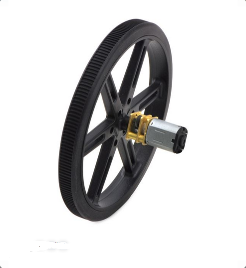

Pour un 1er robot je vais oublier la fonction "montée/descente d'escalier" et me contenter de roues plus petites ( 80 mm x10 mm) vce qui permettra quand meme de franchir de petits obstacles.
Le couple roue/motoréducteur choisi est un Polulu HP994 avec un couple de 5kg.cm et 100 Tr/mn  suffisant pour un poids de robot de 1kg/1.2 kg)
De plus il peut fonctionner en 5V ce qui simplifiera la partie alimentation.
La consommation moteur bloqué est de 1.6A
Le kit roue+moteur Polulu :
Pura vida

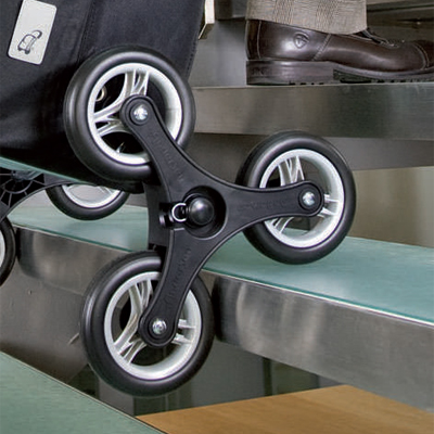

J'avais réfléchi à un robot capable de monter des escaliers, et justement j'avais abordé ce type d'ensemble de roues.
#34 gerardosamara
gerardosamara
  • 374 messages
Posté 02 juin 2016 - 17:52
C'est ce type de roue mais je ne vois pas bien comment adapter cela sur une plateforme robot mobile
Pura vida
#35 levend
  • 5 765 messages
Posté 02 juin 2016 - 18:05
Ce n'est pas la solution mécanique la plus simple mais contrairement au caddy, il n'y a personne qui le tire vers le haut donc il faut trouver une autre solution pour qu'il franchisse les marches. J'avais pensé à deux motorisation : la première pour faire tourner les 3 roues sur leur axe et une seconde pour faire tourner l'ensemble des roue autour de l'axe centrale.
Je ne sais pas si je suis clair.
Je n'ai jamais testé.
#36 Oracid
Posté 02 juin 2016 - 18:28
En fait, cet engin, je l'ai fait, il était très lourd et ne montait absolument aucune marche.
Dommage, je n'ai pas de photo. Mais sur cette vidéo, vous pouvez voir la moitié de l'engin.
Il faut imaginer 2 trains de roues comme celui là, reliés par un châssis.
J'avais réglé le problème dont parle Levend, mais cela n'a pas suffit.
Le mécanisme est tel que le moteur entraine la roue centrale qui entraine les 3 roues extérieures, mais si celles ci sont bloquées, c'est le triangle complet qui tourne.

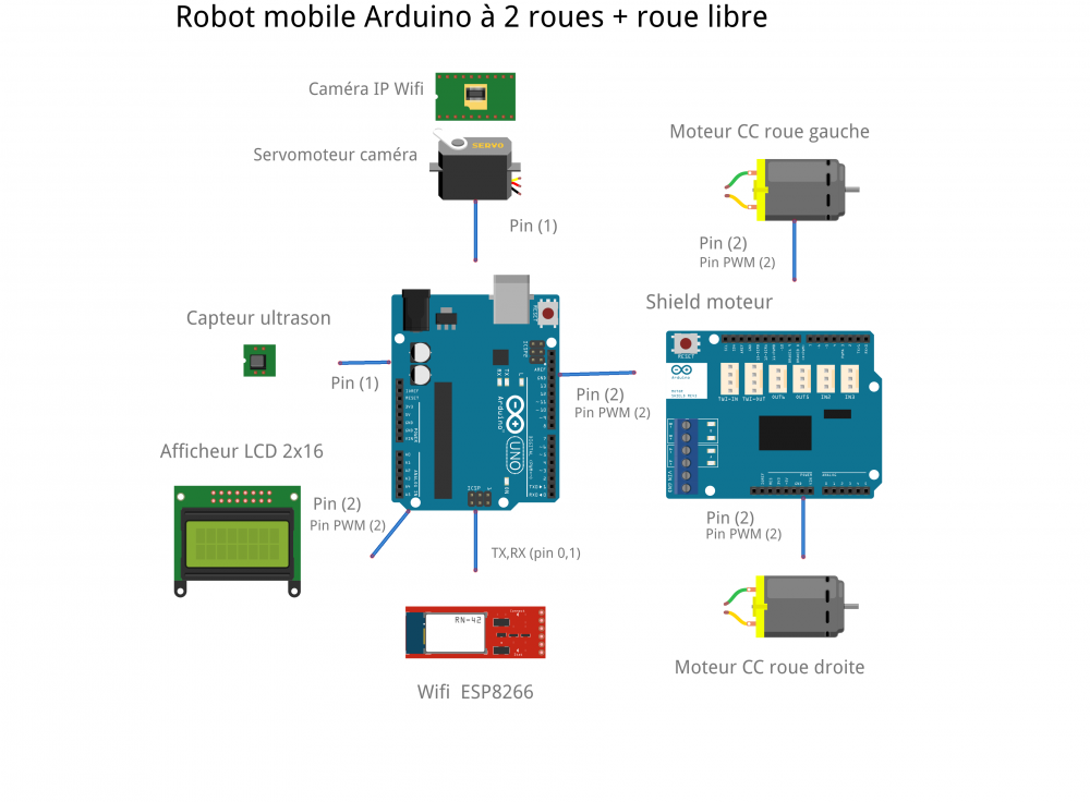

Posté 14 juin 2016 - 17:55
Mise à jour de l'architecture du robot  ( et dans message #1 ) .
Les composants pour la motorisation ont été commandés .
Pura vida

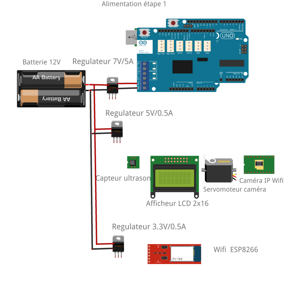

Et du plan d'alimentation ( Le régulateur de tension 5V/0.5A ne va pas convenir car pas assez puissant pour alimenter aussi la caméra Wifi)
La carte Arduino UNO est alimentée par le Shield moteur Arduino.
Pura vida

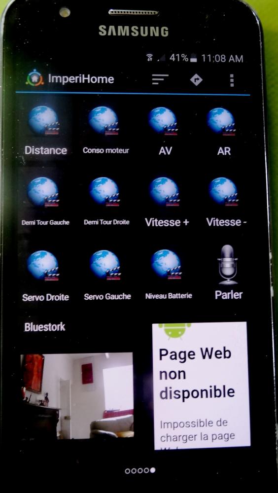

Concernant l'interface IHM coté smartphone pour piloter le robot , j'avais pensé en créer une avec l'app Android Tasker mais finalement je vais utiliser l'app de supervision distante IMPERIHOME utilisée pour ma domotique ...  http://www.evertygo.com/imperihome
Cette application permets de configurer des pages Dashboards avec des objets visualisés comme une caméra ou des informations comme la distance calculée par le capteur ultrason et avec des boutons pour envoyer des requètes HTTP de type GET ou POST , vers la carte Arduino via le Wifi .
Un screenshot de ce que cela pourrait donner :
