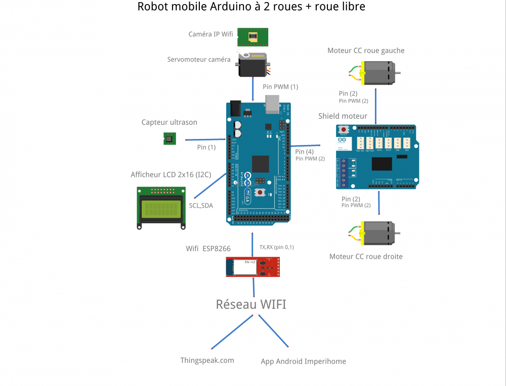

Mise à jour de l'architecture du robot :
- Remplacer l'afficheur LCD 16x2 par un LCD 16x2 en I2C
- Remplacement carte Arduino UNO par carte Arduino Mega2560 à cause uniquement de mon manque de confiance dans la solution SoftwareSerial pour le 2ème port WIFI de la carte UNO.
L'IDE Arduino a été mis à jour en 1.6.10

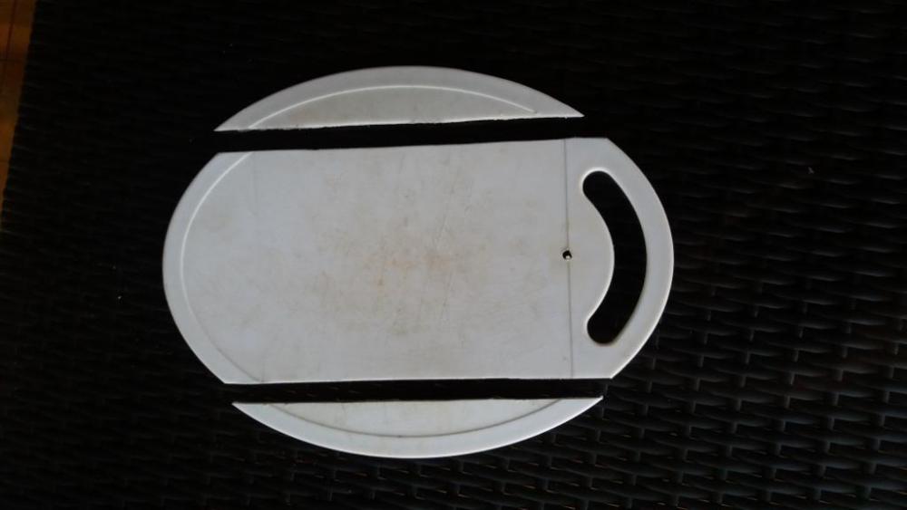

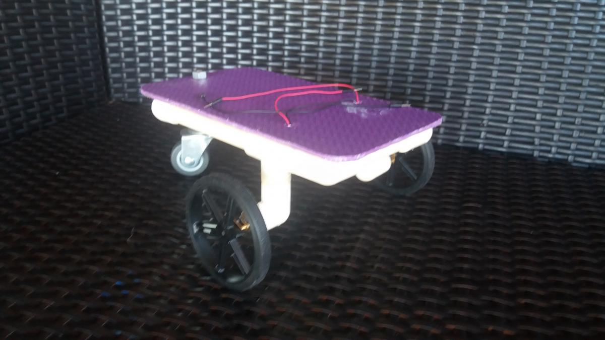

Fini les vacances en France ... Retour au Costa Rica  et se remettre à la construction du robot mobile.
Un chassis temporaire pour la phase de test va permettre de se focaliser seulement sur l'aspect fonctionnel robot (wifi , mouvement ...).
Pour cela une ancienne planche à découper de Madame a été modifiée pour servir de base mobile , et recevoir ensuite les 2 roues+moto-réducteurs et la roue libre sur la partie centrale .
Pura vida

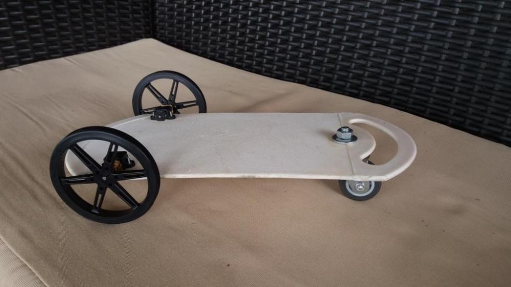

Posté 08 août 2016 - 15:48
Le chassis "de test" avec les 2 moto-réducteurs+roues et la roue mobile ( poids = 612g)
Il faudrait que je trouve une roue mobile un peu plus petite et moins lourde.

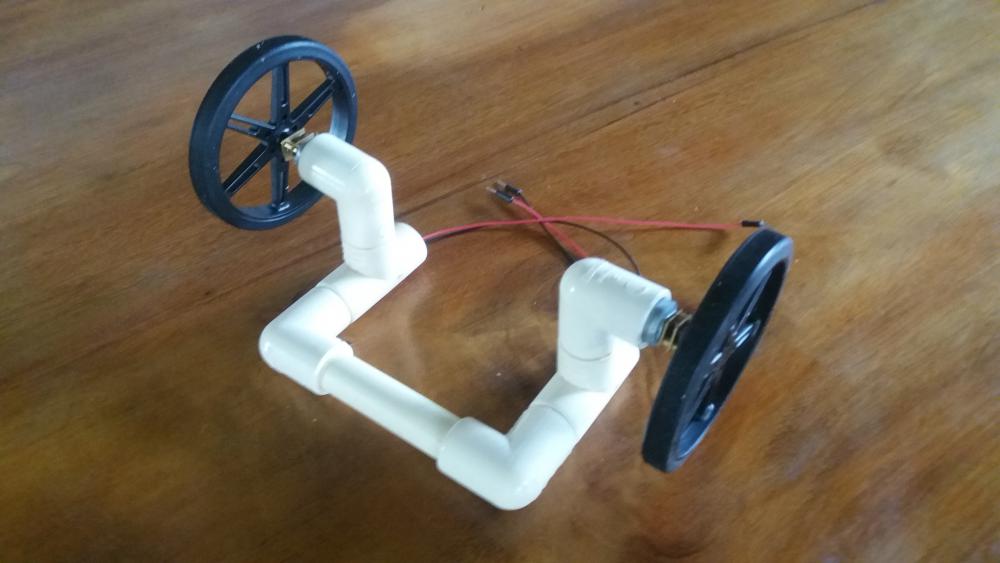

Posté 20 octobre 2016 - 02:40
Ca y est , le train avant est assemblé , la plateforme sera surélevée par rapport à l'axe des roues ...  pour que le chassis ne reste pas coincé entre les axes de roues AV et la roue folle AR .
Le problème à résoudre a été de fixer les motors à l'intérieur du coude PVC .. la solution a été d'enrouler autour du bloc moteur de l'adhésif pour pouvoir le sertir .
Ensuite restera à assembler le reste du chassis.

Posté 20 octobre 2016 - 06:53
Cela m'intéresse ce problème de moteur dans le coude en pvc. Peux tu nous en dire plus ?
C'est quoi ces moteurs ? N'ont ils pas de points de fixation ?
#70 gerardosamara
gerardosamara
  • 374 messages

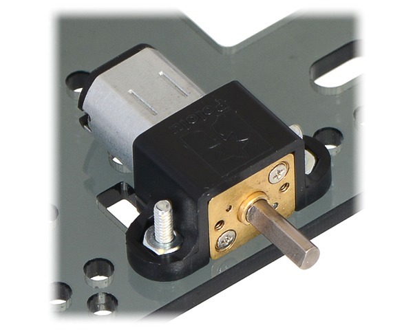

Posté 20 octobre 2016 - 23:54
Le motoréducteur Polulu HP994 utilisé nécéssite ce type de fixation  , qui n'est pas adapté si le moteur est inséré dans un tube PVC
La roue est fixée au moteur par insertion de l'axe du moteur dans le moyeu de la roue.
Dans notre cas précis , , il faut solidariser le moteur au tube :
- avec une vis  ( cas du volet roulant électrique)
- en enfoncant à force le moteur dans le tube , comme je l'ai fais, après avoir enroulé du scotch  autour du moteur
- ou tout autre système qui pourrait bloquer le moteur dans le tube.
Pura vida

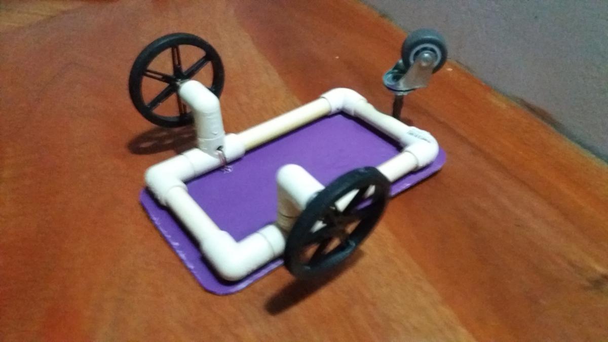

Posté 07 novembre 2016 - 14:46
Enfin ... le chassis est terminé , le plateau est de 23x12cm et la hauteur sous le chassis est de 7cm soit le diamètre des roues.
La prochaine étape est d'installer la partie électronique et la batterie .
Pura vida

#79 gerardosamara
gerardosamara
  • 374 messages
Posté 07 novembre 2016 - 22:22
A supprimer par le modérateur , message double par erreur
Pura vida
#80 gerardosamara

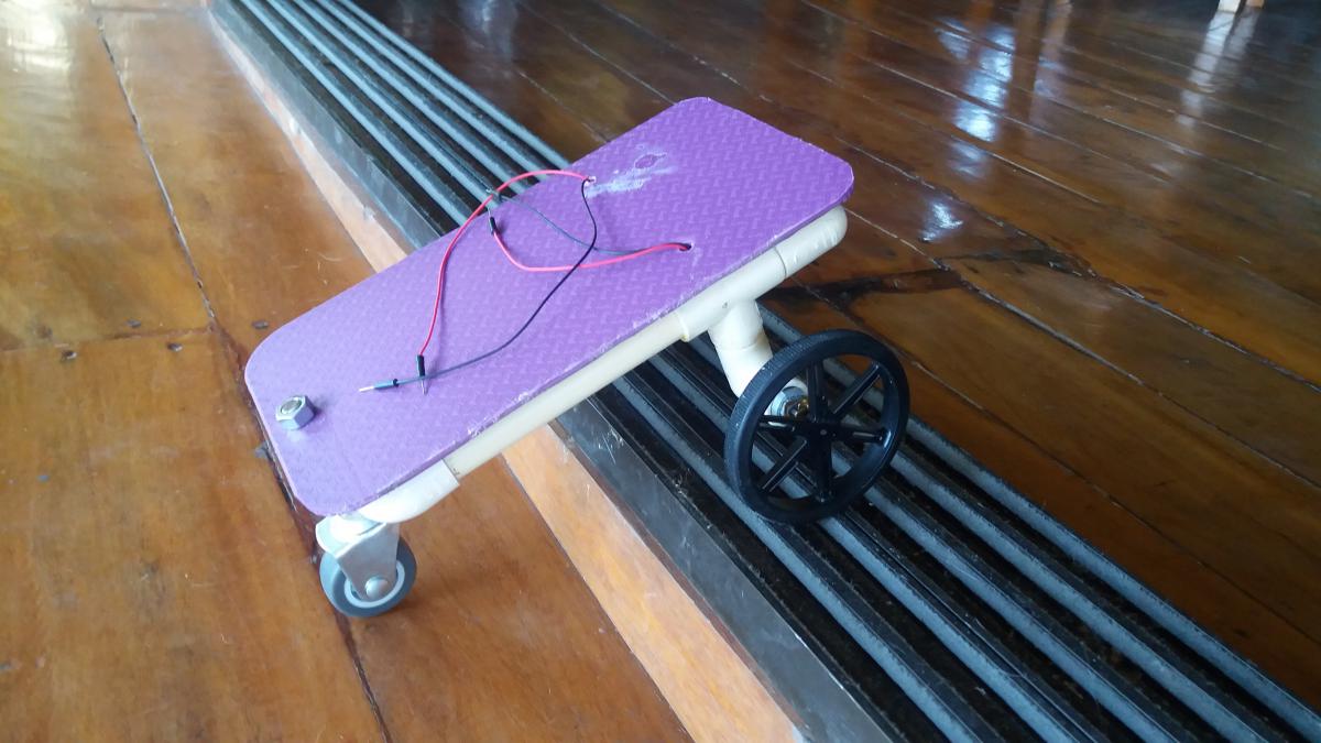

gerardosamara
  • 374 messages
Posté 07 novembre 2016 - 22:55
Merci @Oracid & @Mike118 pour vos commentaires.
Pour la roue folle , j'ai pris celle que j'avais sous la main meme si un peu lourde et trop petite pour mon idée de chassis ( j'ai rallongé la vis en soudant un bout de tige filletée en attendant une roue folle de plus grand diamètre)
Pour la phase de test , c'est juste le PVC embouti et non collé , ce sera différent dans la vraie vie.
En ce qui concerne l'élévation du plateau par rapport à l'axe des roues , c'est bien ce que je veux faire , avoir le plateau plus élevé que l'axe des moteurs  et la roue folle afin que le chassis ne reste pas coincé par un obstacle entre l'axe de moteurs et la roue folle comme le montre cette photo ( obstacle presque de la hauteur des roues).
Un chassis à chenilles n'a pas ce problème de pouvoir rester coincé dans ce genre de situation , la problématique du chassis à roues étant d'avoir un diamètre de roue suffisant pour permettre une bonne accroche de la roue sur l'obstacle, nez de marche ...
