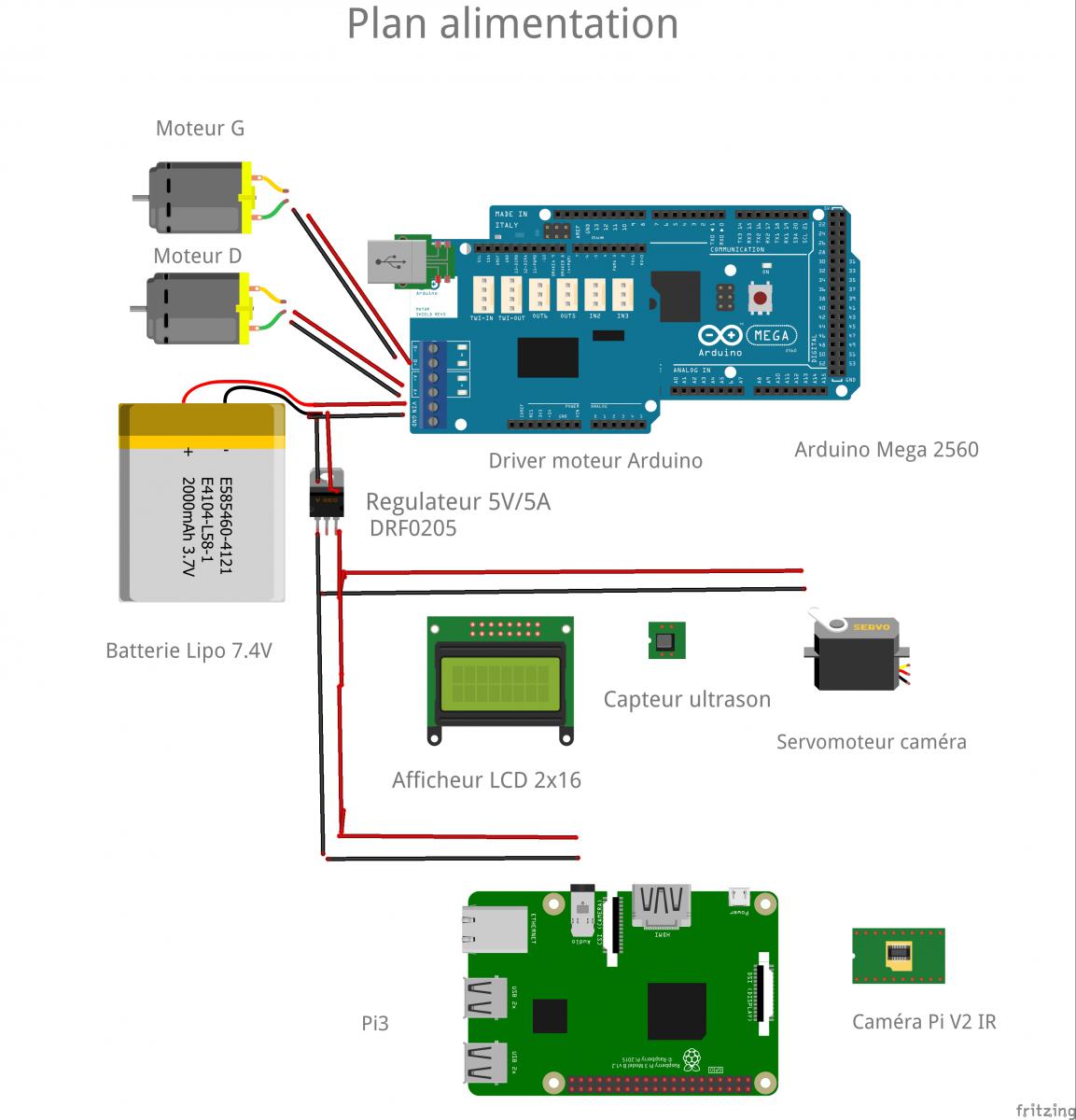

Mise à jour du plan alimentation pour :
- Remplacement batteries 4xAA par 1 Lipo 2S
-  suppression besoin 3.3V (  Wifi PI3 au lieu de Wifi ESP8266 )
-  prise en compte caméra PI V2 alimentée par le PI3
Pura vida

Posté 18 mai 2017 - 00:37
Pour le dimensionnement de la batterie Lipo 2S , c'est un peu approximatif car les datasheets ne sont pas forcément explicites.
Consommation du robot
Raspberry PI3 wifi + caméra PI V2 : 1000 ma
Arduino Mega2560+ Shield moteur :  400 ma
LCD 16x2 IC : 50 ma
2 x moteurs Polulu 994 : 600 ma
Soit une consommation d'environ 2000ma  => Lipo 2S 2000 mah
Pura vida

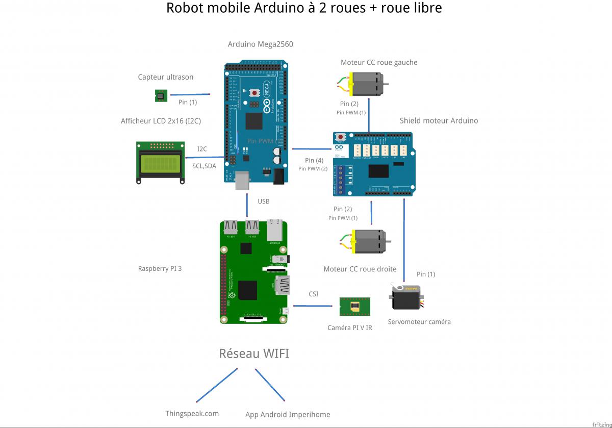

Mise à jour du plan architecture  pour l'introduction du Raspberry PI3 comme module Wifi en remplacement de l'ESP8266 et remplacement de la caméra IP existante par la caméra PI V2 IR .
Pura vida

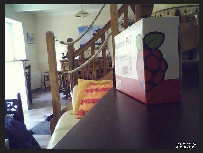

Finalement pour l'instant je ne vais pas acheter une Caméra PI V2 Noir pour le retour vidéo du robot car j'ai retrouvé une caméra USB ( Microsoft Lifecam VX800 ) datant de l'époque ou les laptops n'avaient pas de caméra intégré .
Cette caméra est reconnue par le Rpi3 à l'aide de l'application motion ( sudo apt-get install motion )
La charge CPU du PI de "motion" oscille entre 10 et 15 %
Screenshot du flux video affiché dans le navigateur avec un framerate de 2 et résolution de 640x480
Pura vida

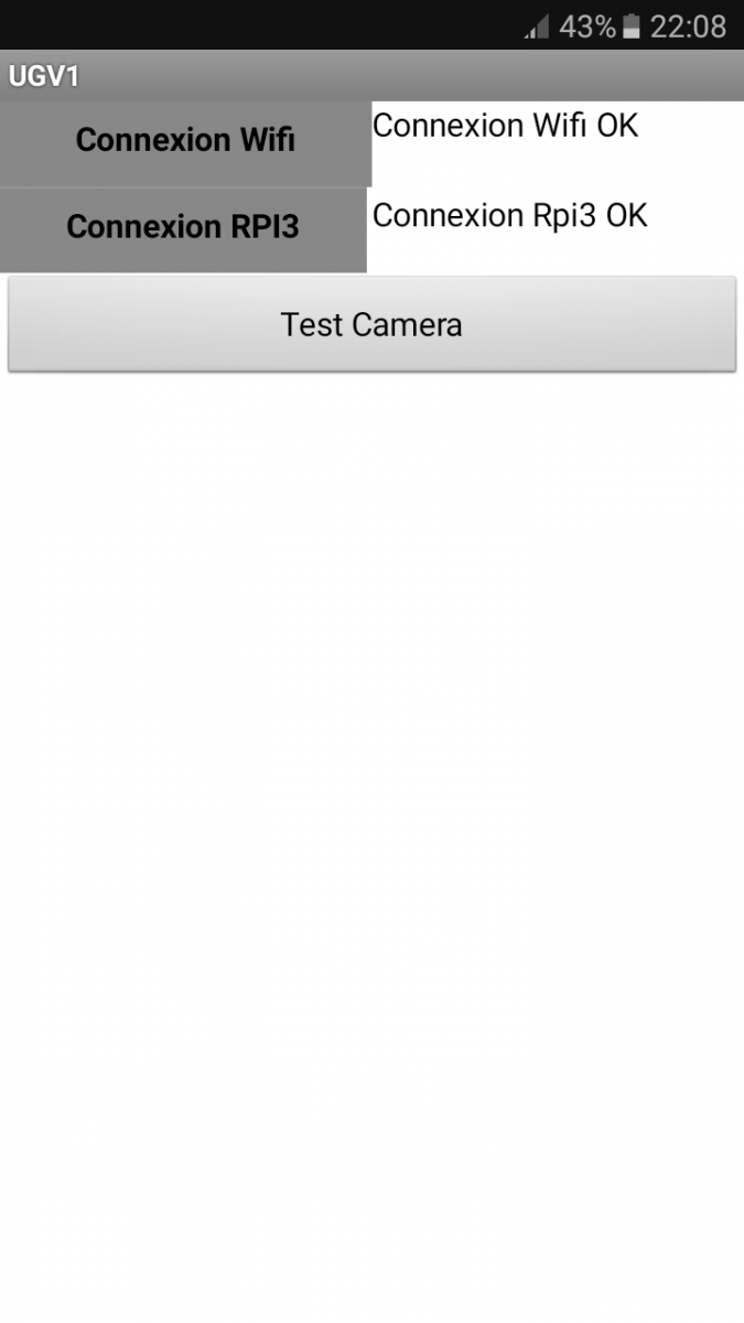

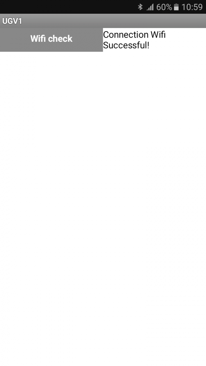

Posté 22 juin 2017 - 10:29
Retour sur l'application Android de controle du robot à partir d'un smartphone initialement prévu avec "Imperihome"  et ses widgets de type bouton pour envoyer des commandes "http request + Post" vers le robot ( Démarrer , Tourner à droite etc)
Finalement je vais abandonner cette idée et développer une app android avec le logiciel MIT Inventor 2  ( le langage Blocky est également présent sur mon logiciel domotique Domoticz )
Un premier avancement avec la connexion au réseau Wifi.
La suite sera de tester la connexion avec le Rpi3 ( serveur web httptpd )
Pura vida
#117 gerardosamara
gerardosamara
  • 374 messages
Posté 22 juin 2017 - 21:20
Suite ... test de  la connexion avec le Rpi3 ( accès page Web du serveur web httptpd installé sur le Rp3 )
La prochaine étape sera de tester le retour vidéo de la camera du Rpi3 et la  mini API entre le Rpi3 / script Python et l'app Android pour la transmission des commands du robot AV AR ... )
Pura vida
