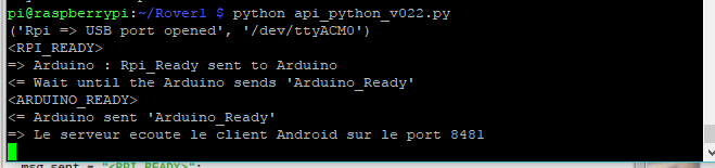

La synchronisation RPI <-> Arduino fonctionne maintenant après avoir déplacé le code de traitement du message RPI_READY envoyé par la RPI coté Arduino , de la boucle Setup vers la boucle Loop .
Mais cela ne marche que si l'Arduino a terminé sa sa boucle "Setup"
Reste à faire le test de la mise à jour de l'App Android  "Test connection App <-> Arduino"

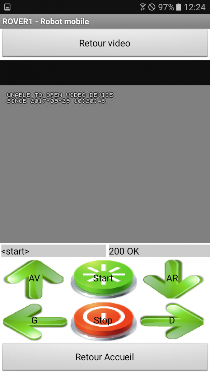

La commande START de l'app Android de controle du robot est opérationnelle après quelques modifs de code coté RPI ( Python) et Arduino.
Une Api Python tourne sur le Rpi pour le traitement des messages entre l'App Android e l'Arduino  ( sockets server et client, ...)
Message cmd = <start> affiché dans l'App Android
message Http POST + <start>   :  App Android -> Rpi
message <rpi_ready> :  Rpi -> Arduino
message <arduino_ready>  : Arduino -> Rpi
message Http 200 OK : Rpi -> App Android
Message Retour cmd = 200 K  affiché dans l'App Android
Screenshot du test ( le retour video ne fonctionne car la webcam n'est plus connectée temporairement au Rpi)
EDIT :  Test OK pour la commande STOP avec arret des moteurs par l'Arduino.
            Une séquence START -> STOP -> START -> ....   fonctionne sans blocage de l'interface de commande du robot
  => Reste à tester  les commandes restantes AV , AR , D , G
Pura vida

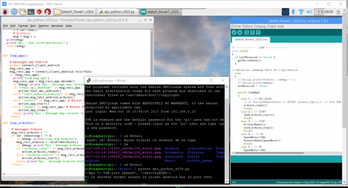

Mon environnement de développement est installé entièrement sur le Rpi3 + VNC Server et est utilisé à partir d'un PC connecté en Wifi en tant que client VNC :
- Python
- IDE Arduino
- Console RPI en SSH ( Putty)
Cela permets , sur le meme écran du PC d'avoir accès dans la fenètre VNC Client aux :
- Code source Python interprété
- Code source Arduino dans son IDE pour compilation et téléversement
- A la console Rpi pour  éxécution du code Python et Debug
+ MIT Inventor 2 dans Firefox pour l'App Android
NB : J'ai pour objectif final de pouvoir travailler sur mon robot  de surveillance à distance ( comme le Rover Curiosity de la Nasa ....  humblement )

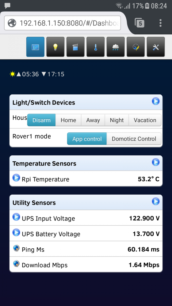

Bon avant de terminer les boutons AV,AR,D,G de commande du robot  .... et se changer les esprits  , je me suis penché sur l'intégration du robot avec mon logiciel domotique "DOMOTICZ" sur RPI3 :
- Un switch selector "House Mode"  avec des actions définies en fonction de l'état  de ma présence dans la maison DISARM , HOME , AWAY , NIGHT , VACATION
- un switch selecr "Rover1 mode" pour indiquer au logiciel Domiicz de controler ou pas  le robot.
En conclusion  , le robot sera controlé  par l'app Android si  House Mode = Disarm et Rover1 = App Control
Pour rappel , sur évènement de détection de mouvement le logiciel domotique  va donner les instructions au robot  pour aller dans la zone du détecteur de mouvement qui a été actionné
Le dashboard de "Domoticz" montrant l'interface avec le robot
Pura vida

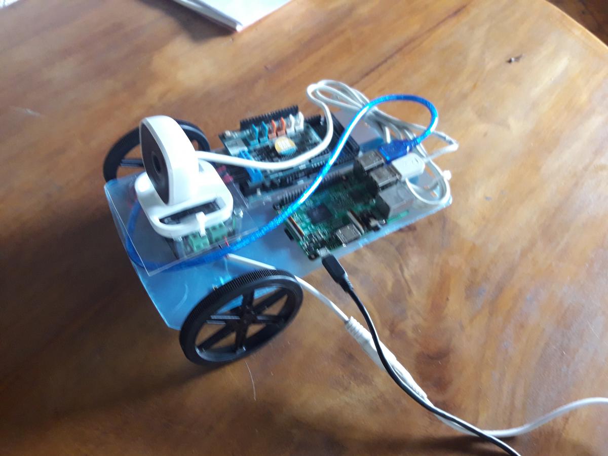

Un nouveau chassis de test ( 2 roues avec motoréducteurs + 1 rue folle) a été réalisé pour y installer une alim 5V A , une carte Arduino MEGA avec au-dessus son shield moteur Arduino, une carte RPI3 et une webcam USB . .....  pas facile d'etre maquettiste !
Pour l'instant pas de batterie mais un chargeur 5V 2A pour le RPI et un chargeur 12V 1A pour la carte alim en attendant un modèle plus puissant car il alimente les  2 cartes Arduino.
Cette phase de test va ( enfin ) consister à piloter le robot à partir de l'app Android ( AV , AR , D , G , STOP ) et avec le retour video sur l'app Android.
