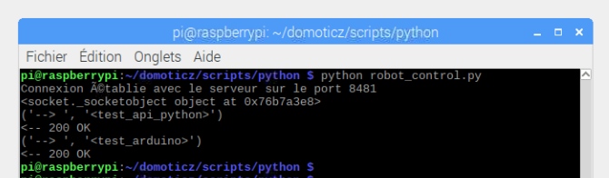

#181 gerardosamara
gerardosamara
  • 374 messages
Posté 29 janvier 2018 - 09:08
En attendant de recevoir la commande complète de profilés Makeblock pour faire le nouveau chassis , je me suis penché sur l'intégration du robot dans le logiciel domotique Domoticz ( suite réponse #175 ).

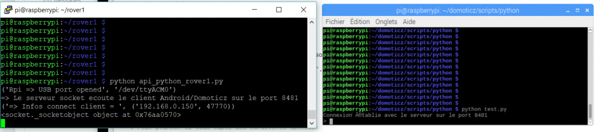

Finalement la méthode "requests.post" coté client domoticz est abandonnée au profit de la méthode "socket TCP" déja implémentée dans le RPI du robot pour le dialogue avec l'app android de pilotage du robot.
La connexion du client domotique "domoticz" avec le serveur du robot (API python) a été testée avec succès au niveau socket TCP ( cf screenshot)
La prochaine étape sera de tester les messages suivant et déja disponibles dans l'Api python du robot pour le dialogue avec l'app Android du robot  , dans le module d'initialisation du dialogue avec le robot (module "init_robot.py ) .
Ce sont les messages communs app android/logiciel domotique de pilotage du robot soit par l'app android soit par la domotique de test de la configuration réseau du robot:
  <test_api_python>
  <test_arduino>

#182 gerardosamara
gerardosamara
  • 374 messages
Posté 29 janvier 2018 - 10:35

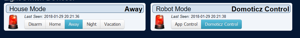

L'intégration du robot dans la domotique  (logiciel domoticz )  avec 2 messages est terminée , pour valider le bon dialogue de la domotique avec le RPI3 et avec l'Arduino :
Domoticz  -->   <test_api_python>   --> Robot (RPI3)
Robot       -->    < http 200 OK         -->  Domoticz
Domoticz  -->   <test_arduino>     --> Robot (RPI3+Arduino)
La gestion du robot dans Domoticz est  faite à l'aide de ces 2 switches selecteurs ( House Mode et Robot Mode)
- House mode représente  des états en fonction de situation de présence ou d'absence activer ou non la videosurveillance , le chauffage etc
- Robot mode pour indiquer si le robot est piloté en manuel  par l'app android  ou sous controle de la domotique  ( état Robot mode géré automatiquement par House mode )
- Actions de pilotage du robot via un script python attaché à l'état "Domoticz mode" du switch selector Robot mode
Par exemple si le House mode est en Disarm , le robot n'est pas piloté par la domotique ( App control) et dans les autres cas le robot est piloté par la domotique (domoticz control)

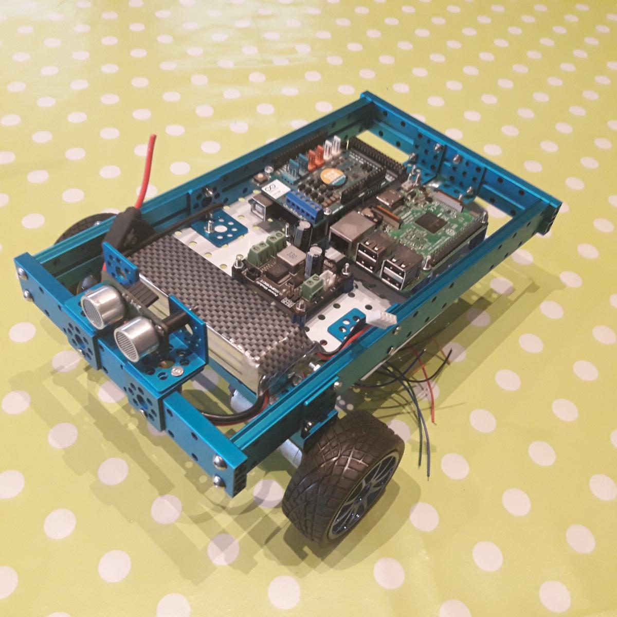

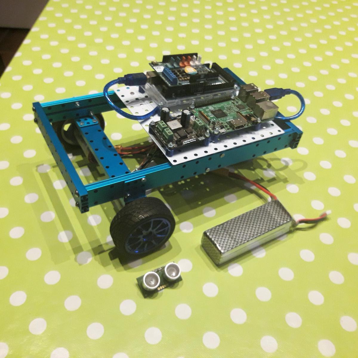

#183 gerardosamara
gerardosamara
  • 374 messages
Posté 03 février 2018 - 06:34
Les pièces Makeblock manquantes sont arrivées dans la matinée et j'ai pu faire le nouveau chassis avec le 1er niveau regroupant le RPI , l'Arduino Mega et le convertisseur 5V.
Un deuxième niveau recevra les autres équipements comme capteurs et caméra ..
... pas facile de se transformer en maquettiste !
EDIT : Photo re-postée car à l'envers  . Merci @Levend
Pura vida
#184 levend
  • 5 710 messages
Posté 03 février 2018 - 06:41
ça donne mal à la tête :D
Edit : le sens de la photo...
Edit 2 : c'est mieux comme ça.
#185 gerardosamara
gerardosamara
  • 374 messages
Posté 05 février 2018 - 04:54
Reprise du chassis avec une meilleure disposition des cartes électroniques .
La partie mécanique est presque terminée  .. reste à installer un interrupteur puis ce sera le cablage  avant de mettre la structure du second étage
Pura vida

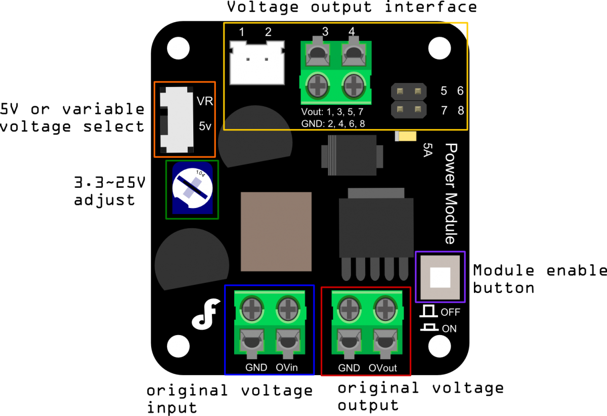

Aprés analyse il se trouve que la partie en plastique du bouton poussoir ON-OFF de la carte d'alimentation DFR0205 5V 5A de DFRobot s'est déclipsée pendant le transport et je n'avais pas remarqué cette pièce plastique dans la valise qui est donc perdue.
==>> Résultat je suis bloqué
Cette carte d'alimentation avait été choisie pour la possibilité d'alimenter directement les moteurs à partir de la tension batterie (original voltage output) et de nombreux matériels en 5V comme le RPI et autres modules .
Pura vida

si il n'y a plus de bouton soude directement les pads du boutons ... Tu perd la fonctionnalité mais au moins tu n'es plus bloqué ...
Bonne suggestion mais malheureusement après avoir soudé les contacts du bouton , l'alimentation ne fonctionnait pas ( pas de sortie 5V ! )
En attendant de trouver une nouvelle carte d'alimentation , je vais alimenter le RPI avec son chargeur afin de faire avancer le projet et de  remplacer la webcam USB  existante par une PI Cam V2

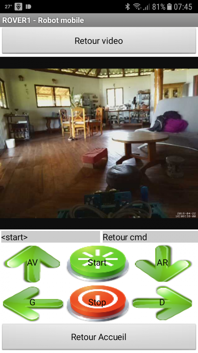

Dans cette version V2 du robot , la webcam USB est remplacée par la PI Cam V2 , l'application "motion" continuant à gérer le flux video de la caméra
Au départ j'étais parti sur la version NoIR à vision nocturne mais les performances ne sont pas là.
Configuration de la PI CAM V2 au niveau RPI3
- Activer la fonction caméra dans le PI par sudo raspi-config
- Activer le driver de la caméra : sudo modprobe bcm2835-v4l2
- Activation du driver à chaque démarrage du PI :
                sudo nano /etc/modules et ajouter cette ligne à la fin du fichier :  bcm2835-v4l2
Configuration de "motion" dans /etc/motion/motion.conf
- Paramètres par défaut pour résolution 640 x 480 et 10 fps
- Détection de mouvement non activé pour l'instant
- Vérification du flux video sur le port 8081 du RPI
- Affichage du flux video dans l'app android de pilotage du robot afin de voir ce que voit le robot

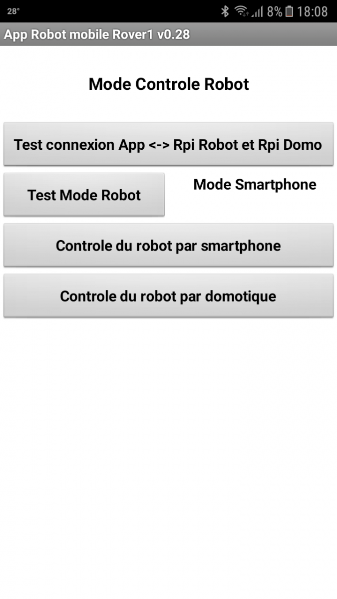

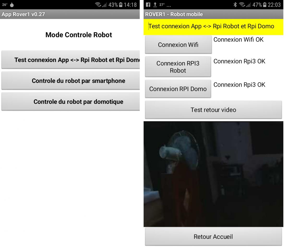

Retour sur l'appli smartphone Android  ( MIT App Inventor2 ) pour ajouter un test de connexion au RPI3 supportant le logiciel domotique ( Bouton Test RPi3 Domo et son résultat )
La vision de nuit de ce modèle de caméra PI V2  est très faible .. mais on le sait.
Cela permets de savoir tout de suite si la solution réseau requise pour ce robot est opérationnelle.
Restera à définir ce que l'écran "Controle du robot par domotique"  doit contenir ( au moins la position du robot en x,y,theta etc )

Suite pour continuer sur de l'évolution de l'appli Android .
Pour rappel le robot mobile peut etre controllé à partir d'un smartphone et cet appli Android ou bien à partir du logiciel  domotique en fonction de ma présence ou non dans ma maison (  En fonction état  du switch selector  House Mode ) ,  le mode controle du robot à partir du smartphone est autorise seulement si Home ( je suis dans la maison ) sinon le robot est controllé par le logiciel domotique.
Mais sur l'écran d'accueil de l'appli Android du smartphone il manquait l'information du mode de controle du robot vu du logiciel domotique , pour qu'il n'y ait pas 2 gestionnaires simultanés du robot.
C'est chose faite avec la version 0.28 de l'app Android
Le principe de la fonction "Etat ou Test mode robot"  est le suivant  :
1- Suite appui du bouton "Test mode Robot" , l'app Android interroge l'état du selector switch "mode robot" coté domotique par un message JSON de lecture d'état de ce selector switch
=> http://Ip:PortRpi3 domoticz /json.htm?type=devices&rid=Device Id du selector switch
2-  En réponse  le logiciel domotique réponds par un un message contenant des données relatives à ce selector switch au format JSON  qui est traité par l'app Android , grace à un ajout de blocks MIT INventor2 dans l'ecran d'accueil de l'app Android  ( Mode robot ou mode smartphone )
J'ai un peu galéré pour décoder les données Json recues et en extraire l'état du selector switch  ( Controle par Smartphone ou Domotique).
Ecran d'accueil de l'appli Android de controle du robot
