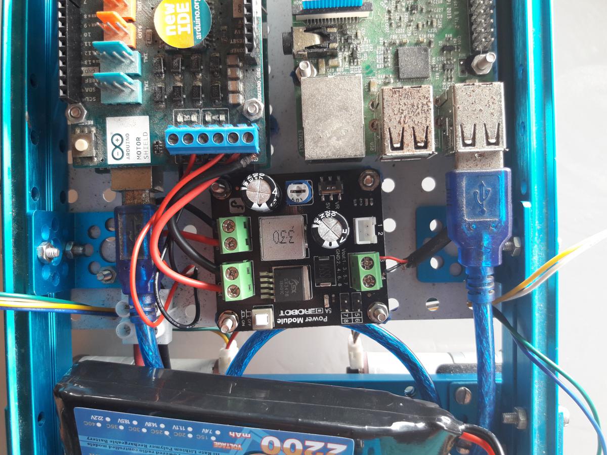

Posté 22 septembre 2018 - 02:33
Petite question : Peux tu poster une photo de ton câblage ?
Peux tu mesurer la tension sur la batterie au niveau de la prise d'équilibrage ?
J'ai l'impression que le problème peut être lié au câblage entre la batterie et le convertisseur ...
#222 gerardosamara
gerardosamara
  • 374 messages
Posté 23 septembre 2018 - 01:13
Mike,
Les mesures de tension suivantes ont été faites, avec la Lipo 2S que je viens de recevoir d'une boutique en ligne ici  :
- Prise d'équilibrage batterie : 8V47 et 4;20V par cellule
- Batterie+inter+fusible ( donc à vide) : 7.03V
- Batterie+inter+fusible+convertisseur 5V avec bouton OFF : 6,80V
- Batterie+inter+fusible+convertisseur 5V sans charge , avec bouton ON :2,90V sur les points d'alimentation Ovin+GND , OvOut+GND, 5V+GND !!!!!!!!!!!
=> La tension batterie chute donc à 2,90V
=> Pas la peine d'aller plus loin et de raccorder les alimentations RPI ... sur le convertisseur 5V
Ensuite faut que je refasse un test avec un 12V pour alimenter le convertisseur 5V
Photo de raccordement du convertisseur 5V avec les sorties 12V vers shield moteurs Arduino (ov out) et 5V vers RPI3
Pura vida
#223 Mike118
  • 10 326 messages
Posté 23 septembre 2018 - 12:43
Donc si je comprends bien tu as le même problème avec une batterie 2S ?
Si c'est bien ça, ça me fait supposer que tu as quelque chose sur la ligne qui se comporte comme une résistance : pas de courant pas de problème / courant => Chute de tension ...
Mais ça n'explique pas pourquoi ça marcherait avec un convertisseur 12V à la place de la batterie ...

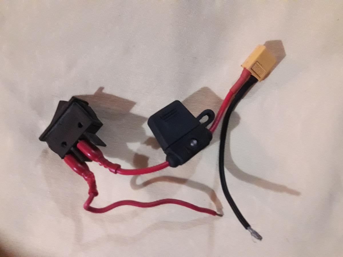

#226 Mike118
  • 10 326 messages
Posté 27 septembre 2018 - 10:34
Bon attends, reprenons.
1 )  le convertisseur DFR0205 de branché sur un convertisseur secteur avec juste la raspberry pi de branché dessus et ça marche ?
2) la même configuration mais avec la batterie ça ne marche pas ?
Le but c'est d'enlever le le branchement du superflus ( pas de drivers de moteurs ou autre pour le moment ... )
Je suis sur qu'en étant méthodique on va trouver un truc / une explication...
( bon après si tu en as marre on peut t'envoyer en express un convertisseur DC DC 5V 7A ... et tu auras plus de soucis.... Mais bon je suis sûr qu'on peut trouver quelque chose avec ce que tu as déjà )
#227 gerardosamara
gerardosamara
  • 374 messages
Posté 28 septembre 2018 - 02:06
Tu as bien résumé , le convertisseur 5V alimenté en direct ( sans fusible et inter ) par un chargeur 12V 2,2A  fonctionne en étant chargé par le RPI3 ( shield moteurs et moteurs débranchés)
Toujours OK si ce chargeur est réglé sur 9V .
Cette configuration avec la batterie ne fonctionne pas.
J'en profite pour connecter la batterie Lipo 2S avec les memes fils d'alimentation en direct  , sur le convertisseur ... et la ca marche toujours avec le RPI3 !!!!!!
Ce qui a été enlevé du circuit d'alimentation de la configuration initiale posant problème est sur la photo  .... je suis ravi et content comme disait je ne sais plus quel chanteur.
=> Le fusible de 2A était HS
Pura vida
#228 Mike118
  • 10 326 messages
Posté 28 septembre 2018 - 03:24
Ha mais on ne le voyait pas lui sur la photo !
Donc oui tu as bien quelque chose qui se comporte comme une résistance => Le fusible x)
Et ça explique pourquoi ça marche avec le convertisseur 12V => Tu retirais aussi le fusible de la ligne en retirant la batterie !
Tu peux mettre un fusible plus élevé dedans. C'est le même standard que sur les voitures. Donc il y en a partout et à pas cher =)
#229 gerardosamara
gerardosamara
  • 374 messages
Posté 29 septembre 2018 - 04:06
Un fusible ouvert = résistance infinie certes mais bon c'est un coupe circuit et la tension batterie n'aurait pas du se trouver sur le convertisseur.
J'ai trouvé un fusible de 5A et après avoir reconnecter toutes les alimentations en sortie du convertisseur 5V ( RPI , Driver Moteur ) , le robot est bien alimenté par la batterie Lipo 2S 2200mA. :ignat_02:
Merci Mike pour le gros coup de main.
Reste à reconnecter les fils de commande entre Arduino et les driver moteur+détecteur ultrason pour lui faire faire ses premiers tours de roues à ce robot  version 2
Pura vida
#230 Mike118
  • 10 326 messages
Posté 29 septembre 2018 - 04:32
EDIT : La photo est dans le bon sens dans mon PC !
Je pense que la tension que tu voyais était due à la led qui est sur le porte fusible. =)
En tout cas content de voir que le problème est résolu ! =)

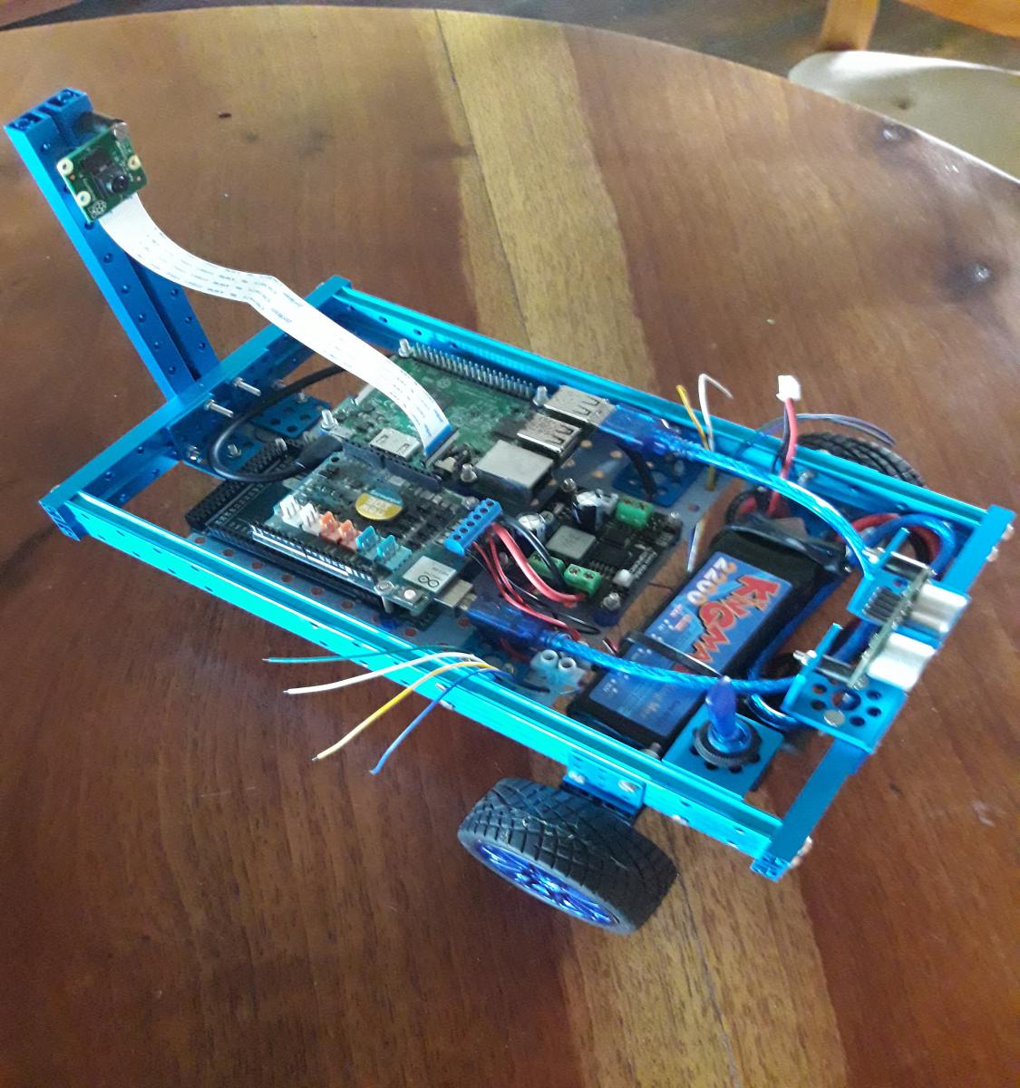

Posté 06 octobre 2018 - 05:12
Voici la vidéo de pilotage du robot mobile Rover1 V2 ( changement plateforme matérielle )  ... perturbé par un chien en garde pour le week end ( il n'avait jamais vu de robot de sa vie )
La course du robot est aussi perturbée par le plancher de la terrasse en bois qui n'est pas bien plat et qui bloque la roue folle par moment ....  ah oui l'odométrie monsieur !
Pour le bruit de fond , c'est le bruit des vagues du pacifique
Pura vida
#235 gerardosamara
gerardosamara
  • 374 messages
Posté 08 octobre 2018 - 07:31
Point de situation de "rover1" :
La version 2 du robot mobile est opérationnelle et comprend  :
- Un nouveau chassis Makeblock à 2 roues motrices + 1 roue folle arrière , toujours piloté par la meme app Android MIT Inventor2 avec retour video pour piloter le robot par Wifi
- Une batterie Lipo 3S 11.7V et 2200 mAh
- Un convertisseur 5A 12V-5V équipé  d'1 sortie 12V pour le driver moteurs et de 4 sorties 5V pour RPI3 et capteurs
- Un raspberry PI3 + Arduino Mega + shield moteur Arduino
- Deux motoréducteurs GM25-370CA avec encodeur en 3.3V + roues
- Une Caméra Pi V2 pour retour vidéo et détection de mouvement avec "motion"
- Un capteur ultrason SRF05 pour détection distance & obstacles à l'avant du robot
La prochaine évolution en cours  :
- Un 2ème capteur ultrason HC-SR04 pour détection obstacles à l'arrière du robot
Pura vida

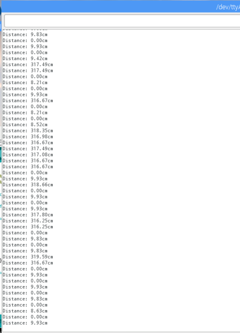

Le capteur HC-SR04 a été installé à l'arrière du robot et son comportement s'est révélé parfois assez erratique ( détection obstacle à tort lié à des mesures érronées et donc arret du robot par design ) , aussi j'ai refais les tests unitaires avec le code proposés dans la boutique pour ce capteur .
#define TRIGG 9 // Broche TRIGGER
#define ECHO 10 // Broche ECHO
// definition du Timeout
const long TIMEOUT = 25000UL; // 25ms = ~8m à 340m/s
float son= 340.0 / 1000; //vitesse du son dans l'air (mm/µs)
pinMode(TRIGG, OUTPUT); //Configuration des broches
digitalWrite(TRIGG, LOW); // La broche TRIGGER doit être à LOW au repos
pinMode(ECHO, INPUT);
Serial.begin(9600); //Démarrage de la liaison série
digitalWrite(TRIGG, HIGH); // Lance une mesure de distance en envoyant
delayMicroseconds(10); //une impulsion HIGH de 10µs sur la broche TRIGGER
int mesure = pulseIn(ECHO, HIGH, TIMEOUT); // Mesure le temps entre
// l'envoi de l'ultrason et sa réception
float distance_mm = mesure / 2.0 * son; //calcul de la distance grâce au temps
//on divise par 2 car le son fait un aller-retour
Serial.print("Distance: "); //Affichage des résultats
Serial.print(distance_mm);
Serial.println("mm");
delay(500); //temps entre chaque mesure (ms)
Problème confirmé par les résultats des tests avec ce code , de nombreuses valeurs sont très faibles voires nulle en fonction de l'orientation du robot
=> Normalement une valeur "0" correspondant à une mesure sans obstacle mais ce n'est pas le cas ici ?
=> La valeur "0" sera de toute facon à ignorer dans la vraie vie
=> Ce capteur semble très sensible à l'environnement ( lumière ... )  , ce n'est pas le cas avec le capteur SRF05 à l'avant du robot ?
=> Capteur à conserver dans ces conditions  , je me pose la question ?
Pura vida
#237 Mike118
  • 10 326 messages
Posté 12 octobre 2018 - 03:48
En effet, il faut ignorer le 0.
0 correspond à "aucun retour " donc soit il n'y a pas d'obstacle à 3m du robot soit l'obstacle est tellement incliné que les ultrasons ne rebondissent pas vers le récepteur.  ( Genre orientation à 75° par rapport au mur ...  )
Par contre pour le code à utiliser, je te suggère d'utiliser la librairie newping
Le code de test proposé sur la boutique c'est juste un test de prise en main pour vérifier que le capteur sort bien des mesures, sans avoir à installer de librairie ...
J'ai beaucoup utilisés ces capteurs sans soucis :
même sur des gros robots
Malgré des usages en conditions extérieurs, et sous très fortes lumière non naturelle ( coupe de france de robotique ) je n'avais jamais rencontré de sensibilité à la lumière ...
Je suis très curieux d'en savoir plus sur tes obsevations...
#238 Oracid
Posté 12 octobre 2018 - 06:06
Avec l'expérience de ma participation à la Toulouse Robot Race, j'en ai tiré la conclusion que les capteurs de lumière sont très sensibles à la lumière naturelle et que les capteurs à Ultra-son sont sensibles au vent, même léger.
Pour le vent, je devais faire un test avec sèche cheveux.
#239 Mike118
  • 10 326 messages
Posté 12 octobre 2018 - 12:54
intéressant cette histoire du vent jusqu'à présent je n'avais pas rencontré le problème mais physiquement je comprends le principe : " Le vent influence seulement la vitesse des ondes sonores en y ajoutant ou soustrayant sa propre vitesse de 340 m/s ! Le son nous parviendra toujours, à une poignée de secondes d'intervalle, mais le volume restera quant à lui toujours identique. "
#240 Oracid
Posté 12 octobre 2018 - 03:06
Je ne suis pas certain de comprendre.
A mon avis, une pression ou une dépression modifie la vitesse du son.
Lorsque je me suis rendu à la Toulouse Robot Race, j'ai utilisé un programme qui faisait une simple temporisation.
Tout le monde, je dis bien tout le monde, a eu des problèmes avec les IR et les US.
A la maison, je me suis rendu compte que mon capteur à ultra-sons fonctionnait parfaitement bien en intérieur et de manière catastrophique en extérieur.
Pourtant, dans mon programme, je faisais une prise de distance avec une itération de 5 fois dans une boucle, avec un petit délai à chaque fois.
Si à chaque fois je détectais quelque chose alors je prenais la mesure en compte.
Cela fonctionnait bien à l'intérieur, en passant très rapidement ma main la détection n'était pas prise en compte.
Par contre, si je passais ma main un peu plus lentement, alors la détection était prise en compte.
Mais à l'extérieur, rien à faire.
