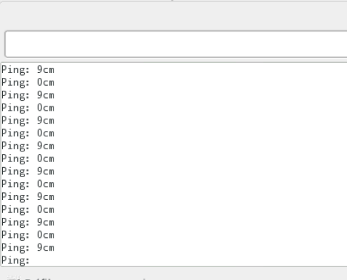

Merci @Oracid & @Mike118 pour vos retours d'expérience .
Avec la bibliothèque "newping" ca va beaucoup mieux .
Néanmoins il y a des cas ou la détection d'obstacle est perturbée si le support de réflexion  est un angle ou si il est fait de "fibres tréssé" ( salon extérieur)  ou non plein comme une balustrade.
Le phénomène semble plus accentué si la distance augmente.
Je ne sais pas si le bruit des vagues qui sont à 50m peut également perturber la transmission de l'ultrason.
La photo ci-dessous est un cas de problème d'angle de réflexion du signal , avec moins d'angle ca marche.
EDIT : Oubli d'indiquer qu'une mesure erronée "8 cm" vient après le "0 cm" en cas de de distance > seuil de détection

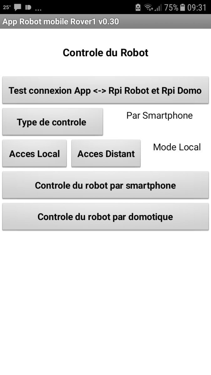

Retour sur l'application Android de controle du robot  pour y introduire la possibilité de  gestion à distance sur l'écran d'accueil  :
- Ajout de 2 boutons Accès Local et Accès Distant
- Visualisation du mode choisi local ou distant sur l'écran d'accueil et sur l'écran  "Controle du robot par smartphone"
- Prise  en compte de ce mode dans l'écran "Controle du robot par Smartphone"
=> Reste à ajouter les blocs de code dans l'application MIT Inventor2 et à tester

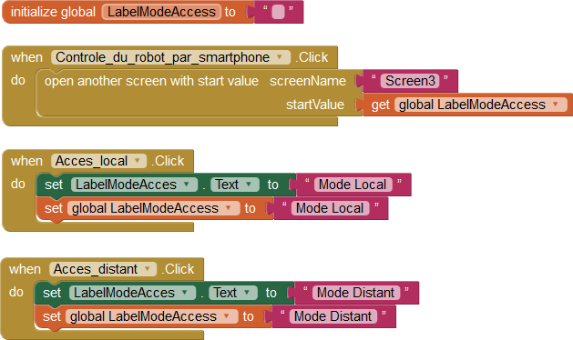

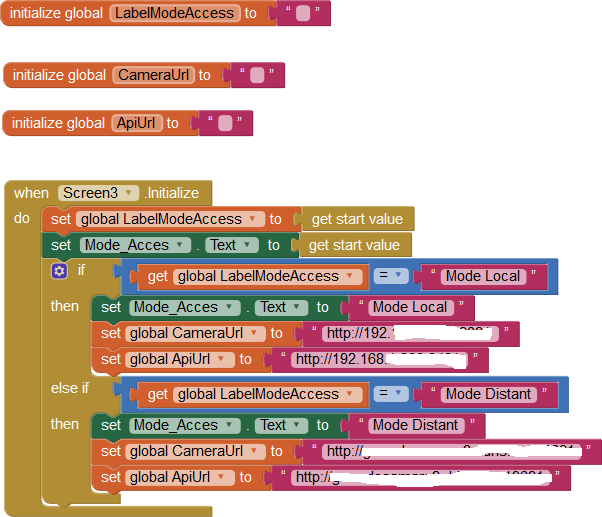

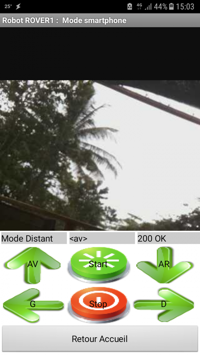

La prise en compte du controle à distance du robot consiste à :
- Mémoriser  l'état Local / Distant des boutons correspondants dans l'écran d'accueil
- ¨Partager cet état avec l'écran de controle du robot par smartphone  ( startvalue )
- Affecter au robot et à la caméra PI une IP de type locale ou externe (hostname) en fonction du mode Local ou Distant
Ecran accueil
Ecran controle du robot par smartphone
Le test de pilotage du robot a été fait avec le smartphone en Wifi pour le mode local et mode 4G pour le mode distant  ( retour vidéo et commande du robot).
Un indication du mode gestion local ou distant a été ajouté sur l'écran.
Screenshot en mode distant et commande robot "Avancer"

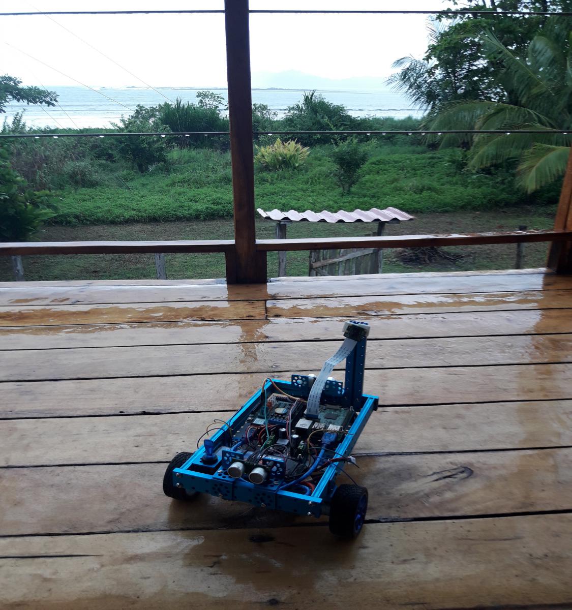

Point de situation de ce qui est fait de la version 2 du robot  :
- Un nouveau chassis Makeblock à 2 roues motrices + 1 roue folle arrière , toujours piloté par la meme app Android MIT Inventor2 avec retour video pour piloter le robot par Wifi
- Une batterie Lipo 3S 11.7V et 2200 mAh
- Un raspberry PI3 + Arduino Mega + shield moteur Arduino
- Un convertisseur 5A 12V-5V équipé  d'1 sortie 12V pour le driver moteurs et de 4 sorties 5V pour RPI3 et autres capteurs
- Deux motoréducteurs GM25-370CA avec encodeur en 3.3V + roues
- Une Caméra Pi V2 NoIR pour vision nuit montée sur un servo pour balayage horitontal pour retour vidéo et détection de mouvement avec "motion"
- Un capteur ultrason SRF05 pour détection obstacles à l'avant du robot
- Un 2ème capteur ultrason HC-SR04 pour détection obstacles à l'arrière du robot
- Pilotage du robot en mode distant , en complément du mode local

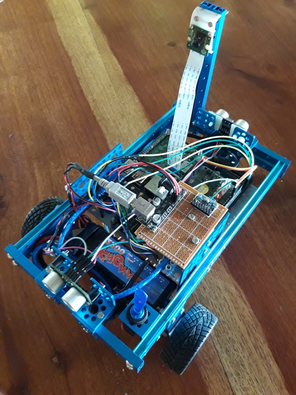

#251 gerardosamara
gerardosamara
  • 374 messages
Posté 20 octobre 2018 - 00:53
Pour la Veroboard , j'aime bien que les pastilles ne soit que d'un coté de la carte et le problème potentiel est quand on chauffe trop la soudure  ..... ca fait le taff comme tu dis
Je n'ai pas d'expérience avec la solution de Melmet ( carte en Epoxy )
En qui concerne l'odométrie pour le robot , les encodeurs sont cablés et alimentés  en 3.3v .
Je n'aime pas alimenter du 5V ou 3.3V à partir du RPI ou de lArduino , aussi j'utilise des cartes convertisseur externes , sauf pour des essais ponctuels
Les liaisons encodeurs <-> carte Mega se font sans adaptateurs de niveau 3.3v <-> 5V car les entrées Arduino 5V de la carte MEGA sont tolérantes 3.3v .
L'IMU sera introduit dans un deuxième temps pour ne pas compliquer .
Y a plus qu'à  modifier le sketch Arduino ...
La photo du robot avec la veroboard comprenant l'alim 3.3V pour les 2 encodeurs et l'IMU (en attente de prise en compte) , qui est installée dans le 2ème étage du robot .

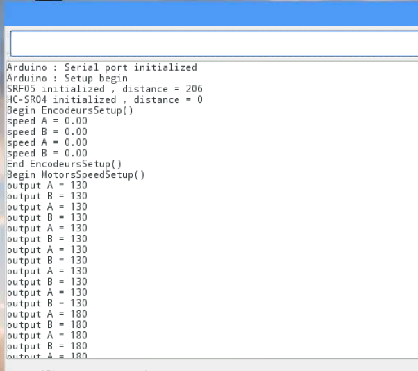

L'intégration de la fonction PID (lecture encodeurs + asservissement  vitesse moteurs ) est réalisée mais les tests ne sont pas bons du tout ( la roue droite ne tourne pas )
Après pas mal d'investigation et dichotomie , je jette l'éponge  :
- fonctionnement sans lecture encodeurs = OK
- Fonctionnement avec ajout lecture encodeurs = NOK
=> pas la peine d'aller plus loin
Donc je  décide d'y aller en mode programme de test unitaires en créant un sketch arduino minimum avec uniquement la gestion des moteurs sans PID ( ni encodeurs)
Résultat OK sans la partie lecture encodeurs , donc je vais pouvoir ajouter à ce sketch minimum  le code relatif à la lecture des encodeurs
Code du sketch de test  sans lecture des encodeurs pour partir d'un état fonctionnel qui marche ( boucle avancer - reculer du robot) .
NOTE : Le moteur droit  doit avoir la pin Direction inversée du fait de son installation à droite par rapport au moteur gauche
digitalWrite(PinDIRGauche, HIGH);  //  Avancer moteur gauche
digitalWrite(PinDirDroit LOW);          //  Avancer moteur droit
Motor Shield Arduino 2-Channel DC Motor Testing
