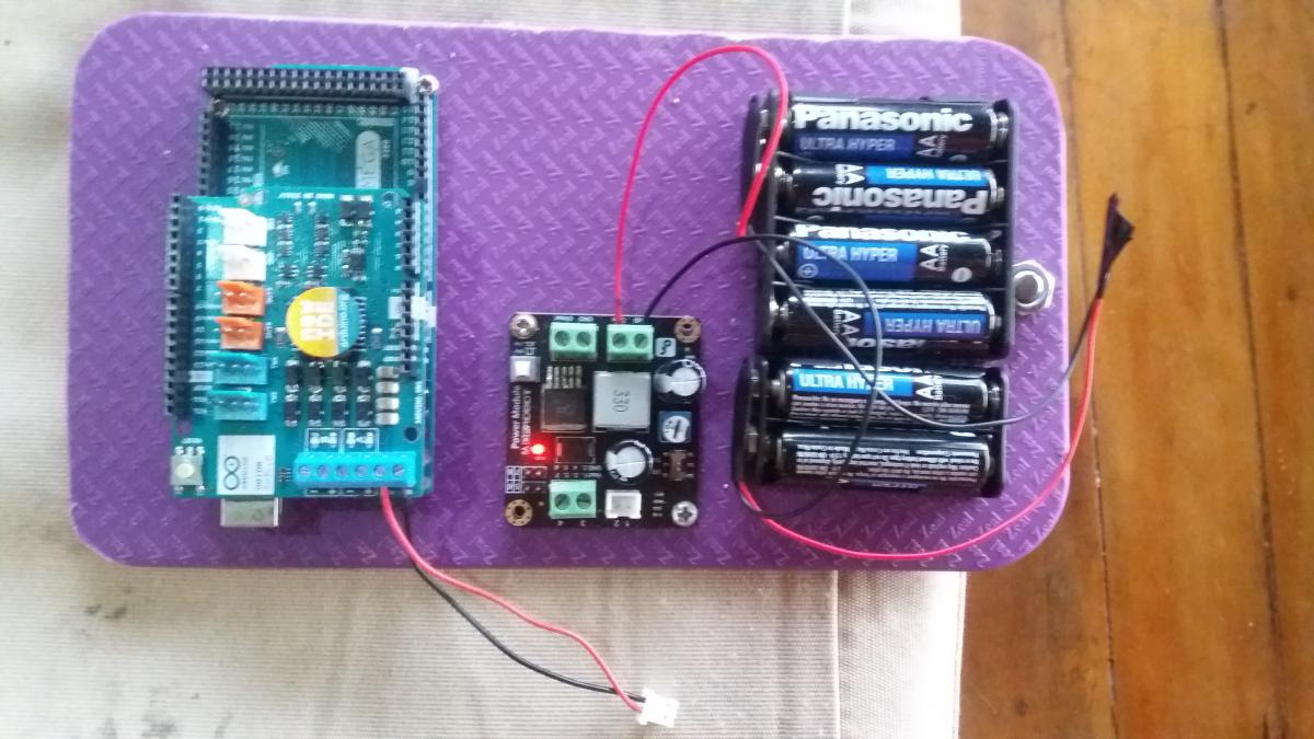

Posté 13 novembre 2016 - 00:14
La partie électronique de commande est installée sur le plateau ( batterie , Alimentation 5V , Cartes Arduino Mega2560/Shield moteur )
La carte d'alimentation 5V est alimentée par la batterie.
Prochaine étape : alimenter la partie Arduino

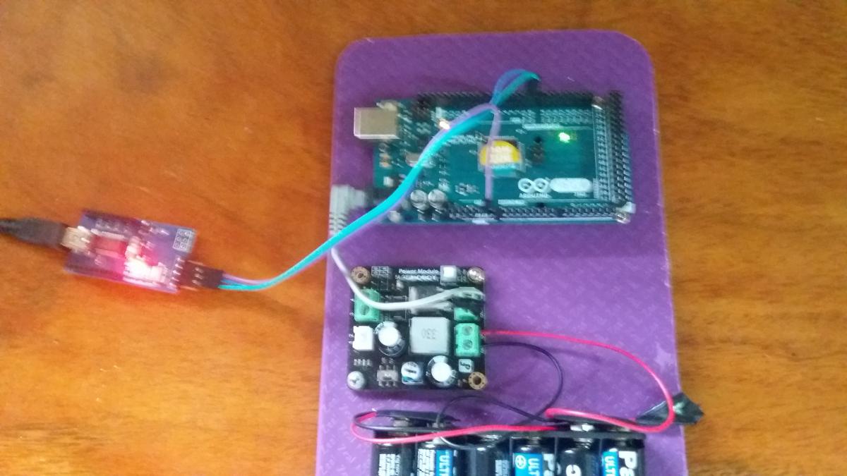

La partie électronique de commande avait été installée sur le plateau du robot ( carte Arduino MEGA + Shield moteur Arduino )  et alimentée par la carte régulateur via la sortie 5V régulé connectée sur les broches Vin et Gnd coté Arduino.
Le programme avait été initialement installé dans la carte Mega depuis la fin des tests en stand alone mais impossible de téléverser car le port USB n'est pas reconnu coté PC.
Grrrr  retour à config minimum pour débugger :
- Carte Arduino alimentée via le jack2.1 avec les 9v de la sortie batterie/entrée carte régulateur ( bornes original output voltage)
- Connexion port USB PC à un adaptateur USB-Série , lui meme connecté aux broches du port USB coté Arduino ( TX adaptateur -> D0 Rx Arduino  , RX adaptateur -> D1 TX Arduino + Ground)   ... pour ne pas utiliser la partie autour du connecteur USB
Les serial.print du programme sont bien recus sur le moniteur de l'IDE donc à priori le sens Arduino vers IDE fonctionne ( la LED RX clignote au gré des serial.print envoyés par le programme)
Le sens IDE vers Arduino ne fonctionne car toujours impossible de téléverser ( avrdude: stk500v2_ReceiveMessage(): timeout )
.....  je réfléchis ....  et j'espère que ce n'est pas le matériel qui est HS au niveau du port USB de la carte Arduino ( partie réception entre le connecteur USB et la broche D0)

Posté 25 novembre 2016 - 02:31
Selon la doc officielle Arduino , une des options est d'alimenter les cartes empilées Arduino MEGA et Shield Motor par une alimentation externe ( batterie )  à connecter sur les broches VIN et GND du connecteur à visser de la carte Shield Motor., la carte MEGA étant alimentée via les broches commune VIN+GND à ces cartes empilées.
  • Vin on the screw terminal block, is the input voltage to the motor connected to the shield. An external power supply connected to this pin also provide power to the Arduino board on which is mounted. By cutting the "Vin Connect" jumper you make this a dedicated power line for the motor.
  • GND Ground on the screw terminal block.

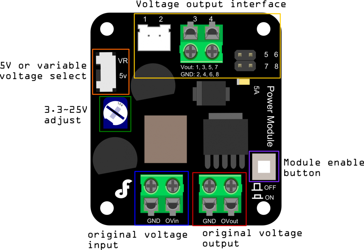

Pratiquement  , le plan alimentation s'articule autour de la carte régulation ci-dessous :
- La batterie est connectée sur les broches OVIN,GND de la carte régulation
- La tension batterie sort de la carte régulateur sur les broches OvOut,GND pour aller sur les broches VIN,GND du Shield Motor et alimenter ainsi les cartes emilpées MEGA et Shield Motor. ( alimentation commune car petits moteurs)
- Les différentes sorties 5V de la carte régulateur serviront à alimenter les autres élements du robot

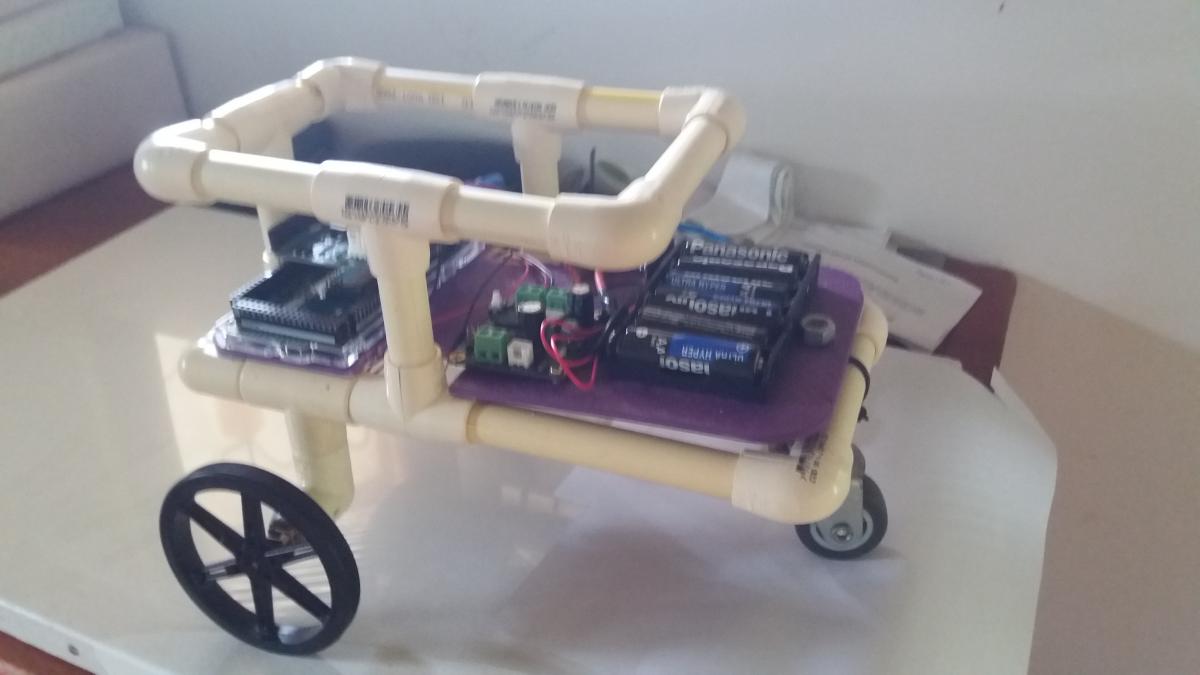

Posté 14 décembre 2016 - 19:00
Evolution du chassis pour rajouter un 2ème étage de 20x12 cm afin d'y installer les capteurs LCD , module Wifi , US , Caméra IP , le 1er étage étant utilisé par la batterie et la partie commande ( cartes régulateur , Arduino Mega , motor shield ).
Pura vida
