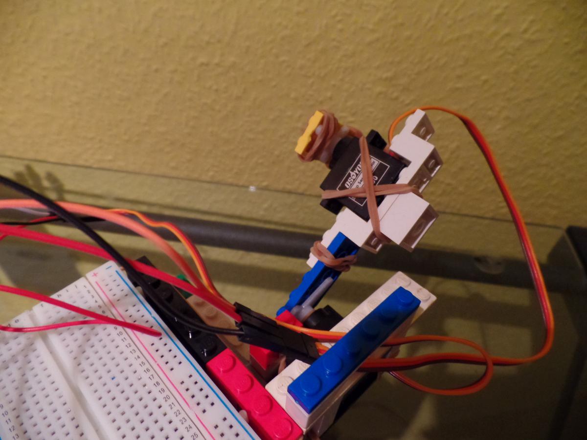

Puis j'ai trouver sur Youtube des "crawling robot" (je sais pas si c'est vraiment ce nom), qui sont de petits robot qui doivent "apprendre" à avancer à l'aide de 2 servos et d'un algo :
Je me suis dit que ces robots seraient suffisamment abordable pour une première expérience en IA et j'ai voulu en créer un moi-même avec mes quelques (maigres) connaissances en Arduino (et quelques bases de Python mais surtout essayer en Arduino).

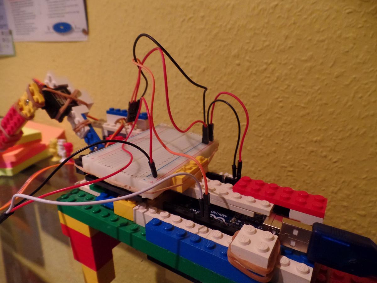

J'ai commencer par construire le chassis en briques LEGO, fixé l'Arduino UNO, les 2 servo (SG90) et la plaque de test. Il me manque plus qu'un capteur pour mesurer la distance parcourue pour finir le montage. J'hésite actuellement entre un capteur d'effet de Hall et un capteur à ultrasons (ou une roue codeuse). Le tout pour 350g à la balance.
(vive les élastiques ^^)
