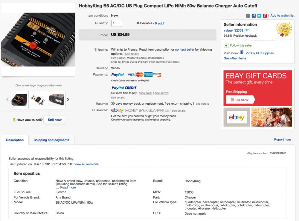

Je suis sur un projet de robot bipède et cherche une solution de rechargement pour le robot
Le robot mesurera en permanence la tension de la batterie et une fois un certain seuil atteint devra se diriger vers sa base pour recharger les batterie.
La batterie sera composée de 2 x 8 accus ni-mh 2800 mAh
Le chargeur est celui ci

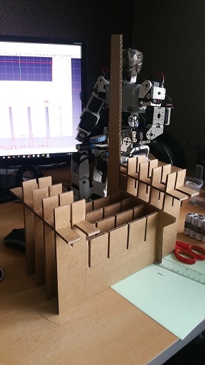

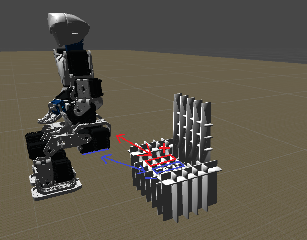

Le rôle de la base est de "Reposer le Robot"
Comme il s’agit d'un bipède, il doit forcément s'assoir ou se coucher pour ne pas solliciter constamment les servomoteurs des jambes.
Dans un premier temps du coup avant même de voir le système de chargement il me faut concevoir "une chaise" ou "un lit".
La chaise ou plutôt le fauteuil me parait être la meilleure solution. Plus facile pour le robot de s'assoir que de s'allonger et ça demandera moins d'énergie également pour se relever (Le but étant de le reposer donc il faut je pense éviter qu'il se fatigue trop pour repartir ;) )
En cherchant un peu je suis tombé sur des sites ou ils proposent de faire des chaises pour enfant "en carton". Je me suis donc dirigé vers cette technique pour faciliter sa conception
Petit aperçu du fauteuil de rechargement
Les accoudoirs servirons au robot à se relever plus facilement.
Le chargeur serait connecté à la chaise
Des contacteurs serait positionnés sur les fesses du robot ainsi que sur la chaise.
Il y aurait un bouton à presser pour lancer la charge
Bon les dimensions ne sont pas correctes, mais voila un peu l'idée

Posté 19 mai 2016 - 08:39
Petit avancement de la conception du fauteuil de rechargement

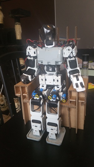

Posté 23 mai 2016 - 03:04
Bon ca avance doucement mais surement.
Le fauteuil est quasiment terminé. Il reste quelques finition pour faire plus propre mais il est fonctionnel.
On a donc une base de fauteuil en carton avec deux laque alu pour les connecteurs + et - du chargeur
Il ne reste plus qu'a fixer une piece alu aux fesses de Roby pour qu'il y ai contact quand il s'assoie
#11 Path
Posté 23 mai 2016 - 05:23
Hou la belle chaise électrique :D
J'adore.
Quand je test de charger sans rien de branché dessus, il se met à faire plusieurs petit bip pour informer d'un dysfonctionnement
