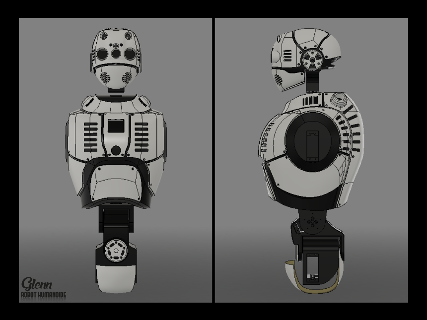

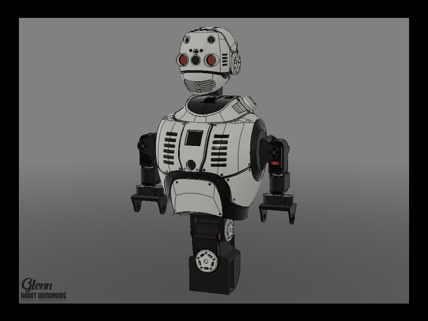

Bonjour les maker's, voici donc un petit screen de Glenn...
...ça sent l'impression ^^
Bon, du coup pas de programmation, je ne suis pas motivé, mais, je vais voir mon imprimante et essaye de finir le réglage du capteur BLTouch, je crois que j'ai plus que l'offset sur l'axe Z à m'occuper, et si tout va bien, tests d'impressions.

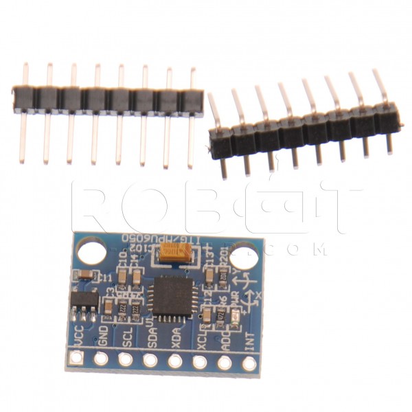

Ceux où j'aurais pu t'aider c'est pour le
IMU 6 axes MPU6050
ou pour le MPU9250 Imu  9 axes
Mais je suppose que ça ne doit pas être bien différent ...
Tu as un code d'exemple fournis avec ton capteur ?

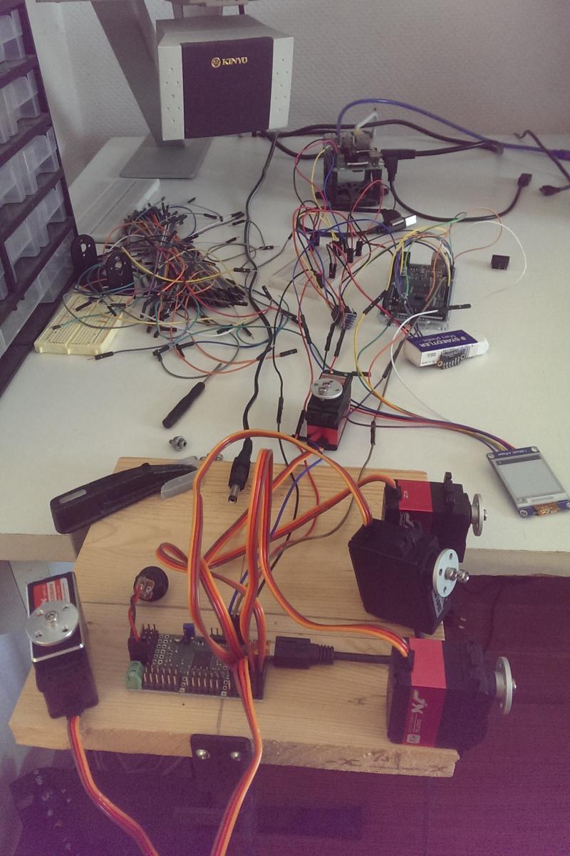

C'est pas faux, même si déjà la modélisation j'en faisais beaucoup moins, mais comme j'alimente déjà le tout par deux alimentations et je n'exploite pas apparemment à fond certains servos d'ou mes questions pour la suite ^^
Ceci dis je bouge déjà les servos même sans exploiter leurs capacités à 100 %, j'utilise l'écran E-paper, j'ai le convertisseur logique, le capteur de distance, bientôt la central inertielle, le driver pololu mestro, tout est branché en même temps...
Une alime pour la pi qui gère l'arduino (même si pour l'instant l'arduino est branché sur le pc).
Une alime pour les servos.
J'hésite à installer le capteur de température et les ventilos, vous en pensez quoi ??
Il me restera plus tard à brancher la cam, les micros, les HP, sur la Pi, et voir surtout comment décortiquer le capteur de lumière sur la cam pour le placer sur le tête à savoir si je réutilise celui par défaut ou si j'en installe un autre.
Sinon ben oui j'ai hâte d'imprimer tout de même faut l'avouer, histoire de voir un peu bouger tout ça concrètement ^^
(Bon faut pas s'occuper des fils sur la gauche) ^^
