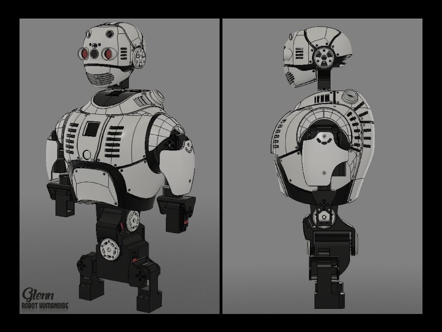

Ps : un p'tit screen au passage ^^

J'adore tes modélisations avec ce design :wub:.
Il mesure combien ?
#775 Oliver17
Posté 02 juin 2018 - 02:19
Merci, normalement si je lui fais les jambes (et j'espère pouvoir le faire marcher), il fera 90 cm. ^^
Et la je viens de perdre plus d'une heure avec une connerie en 3D, rah la la le mode mirror quand il fait des siennes lol
