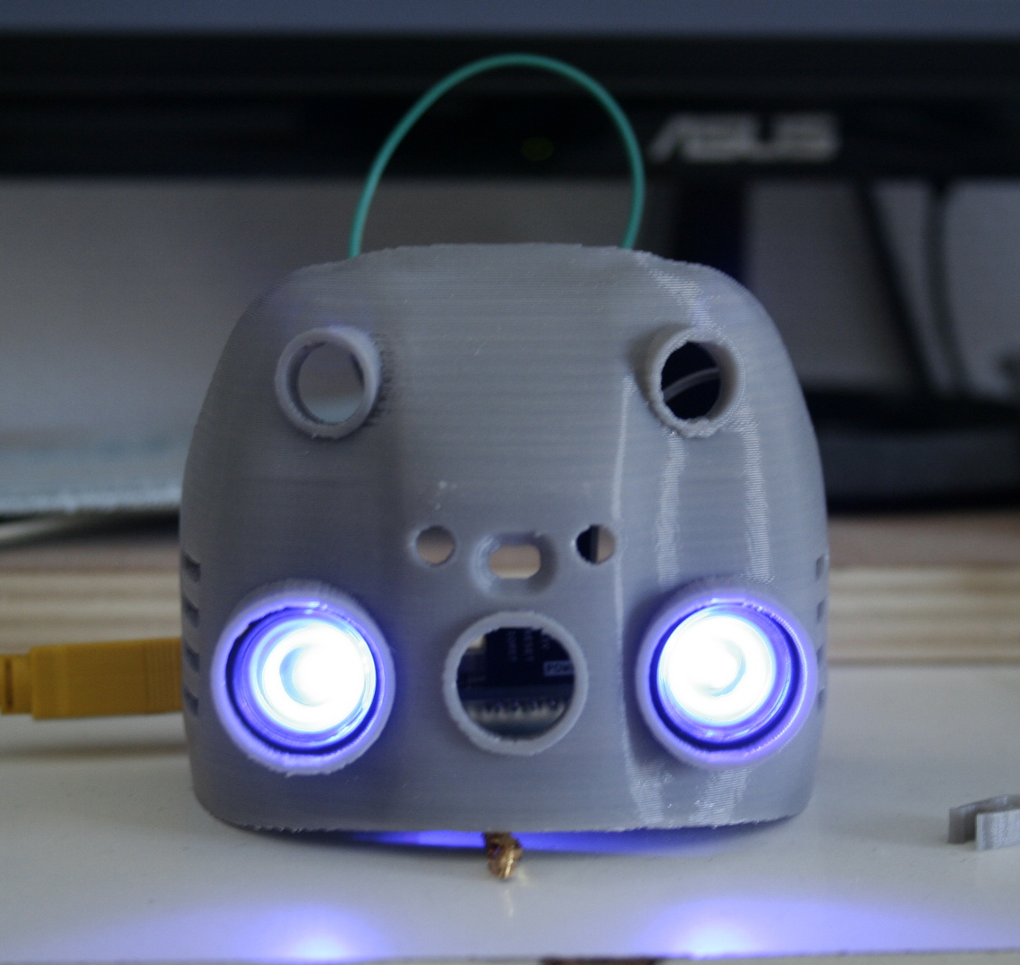

Plop les Maker's, bon pour l'instant le meuble est en stand by, faute de moyens, la j'ai juste fais mumuse avec les led WS2812, j'en ai placé une dans chaque capot des IR (que j'ai démonté), le rendu est plutôt pas mal je trouve.
PS : désolé pour la qualité de la photo, et surtout de l'impression 3D, c'était un test ^^

Ho !
Glenn vient de passer de concept à réalité ! ;)
#807 Oliver17
Posté 08 août 2018 - 02:05
Lol, merci, c'est juste le capot de la tronche comme tu a pu le deviner et deux led's, rien de bien folichon, mais j'aime bien le rendu ^^
Vivement que je puisse imprimer la tête entière dans un premier temps ^^

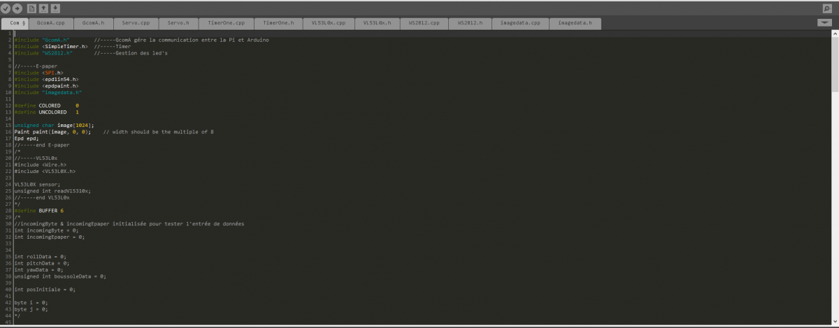

Hey heyyyy plop les Maker's, bon juste un p'tit screen sans prétention mais je suis plutôt content de moi pour l'instant, j'ai séparé quasi tous les modules du programme principal (il me reste le capteur de distance à gérer), le tout sans aucun While, tout est géré avec le temps "content Rosco", j'espère que ça va durer lol, et c'est cool j'ai appris des trucs en plus ^^
Une fois le capteur de distance opérationnel va falloir que je me mette sur l'IMU.
Quand je regarde le Main (Com), je ne vais plus avoir grand chose dedans lol, tout le reste communique quasi entres eux, j'espère être sur la bonne direction ^^
Bref un screen sans prétention :
