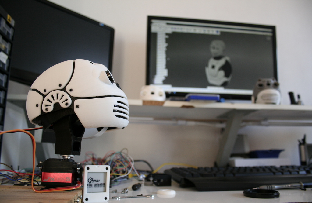

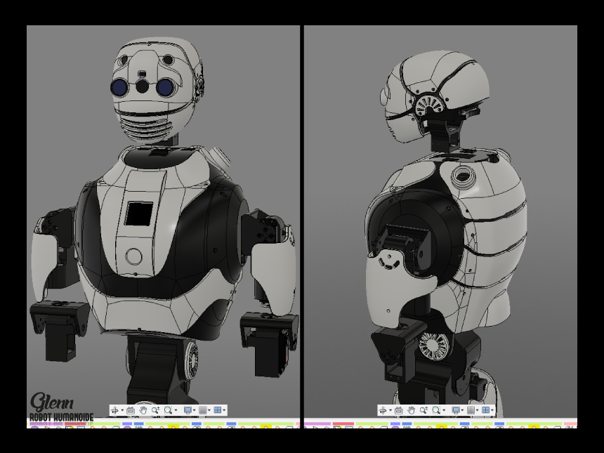

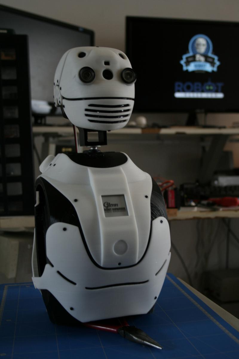

Coucou les Maker's, bon j'ai retouché la tête et le torse aussi bien sur les structures et les capots (même si c'est pas flagrant) :)
donc moins de vis, moins de matières à certains endroits, et j'ai donc moins de poids...
Il faut que je peaufine encore certaines choses.
Donc un p'tit screen rapide ;)

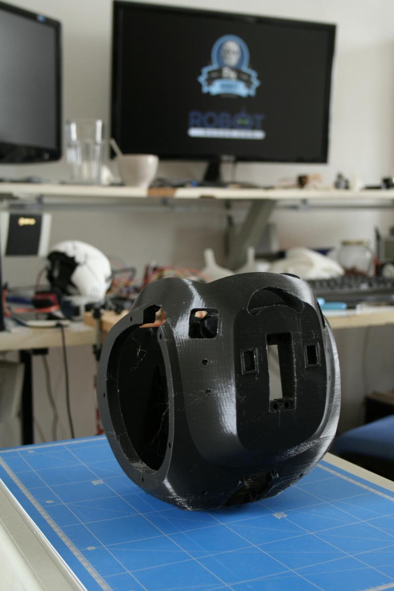

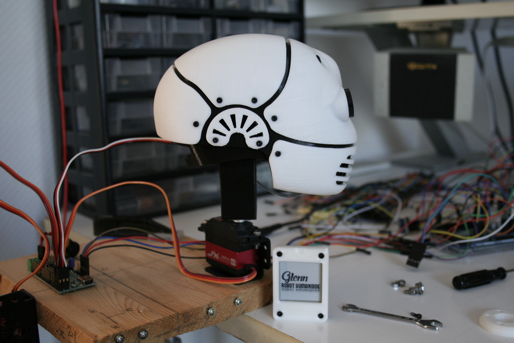

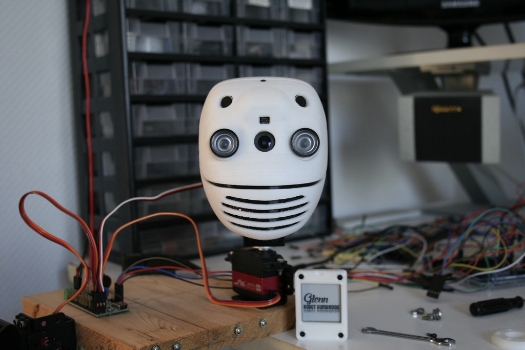

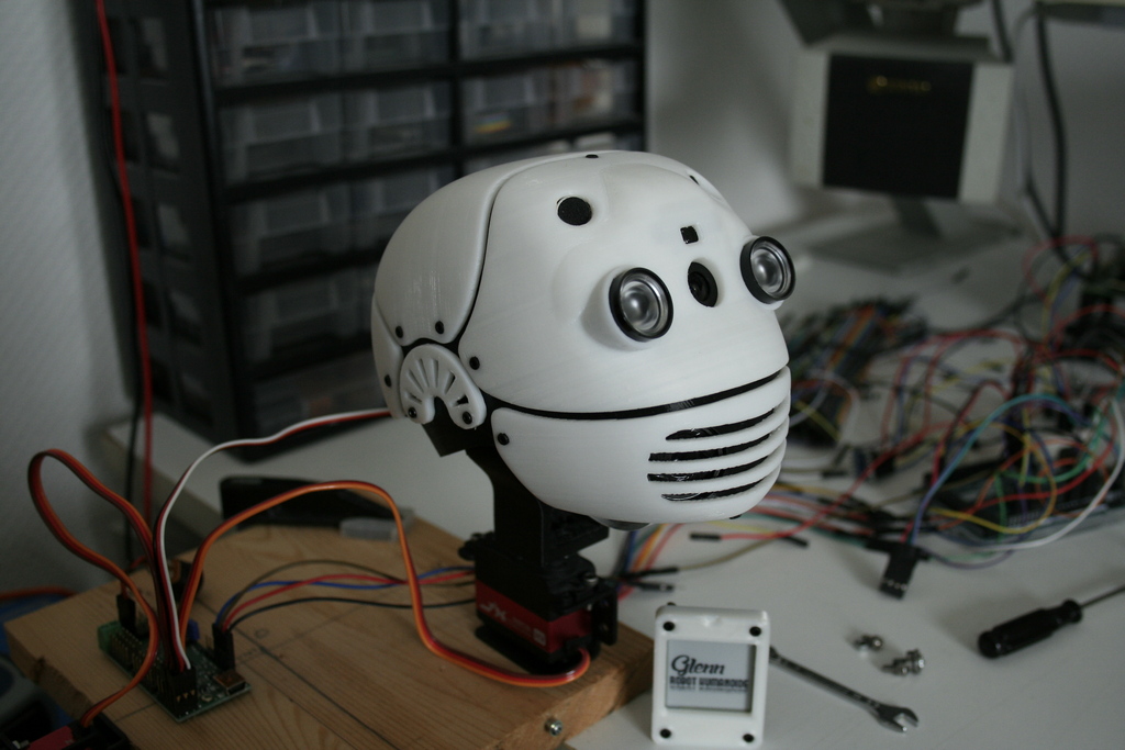

Bonjour les Maker's, voici les news (oui je sais cela faisait un moment), j'ai donc fais plusieurs tests d'impressions pour la tête et je vous présentes celle qui servira pour mes tests (fort possible que je retouche la tête entre temps ^^).
Il a fallu sur la totalité 38 h 15 mn d'impression...
La structure de la tête a été la plus longue avec 23 h 25 mn de print (la partie noir).
J'ai poncé les capots et j'aime beaucoup le rendu, bon par contre faut un peu plus de finition sur le ponçage ^^
Je compte prochainement imprimer le torse, mais là il va falloir plus de 3 jours de print, outch...

Posté 18 octobre 2018 - 05:51
la vache ! :blind:
de profil ta tête (enfin, celle de Glenn) est superbe.
Par contre, de face e la trouve... bofff... mais je pense que c'est parce qu'on ne voit pas bien les reliefs sur la photo.
(enfin, je dis bof, comparé aux vues de profil, elle est superbe quand-même)
Une photo de 3/4 c'est possible ? :D

@Forthman : ouais c'est clair, moi aussi un truc me choque de face, je crois voir d'ou vient ce problème visuel, j'ai apparemment trop prononcé le front sur chaque coté, bah de toutes façons j'avais déjà de nouvelles idées pour la tête, genre inverser la caméra et le capteur de distance au niveau des emplacements et d'autres petits trucs ^^
PS : j'ai rajouté le 3/4.
@Oracid : bah une vidéo y aura pas grand chose, j'ai juste fais des tests voir si cela s'assemble bien ;)
Comme dis je vais imprimer le torse, ou j'hésite à faire un bras pour tester, mais va falloir que j’achète quelques servomoteurs et que j'en trouve un mini qui ne fasse pas de bruit car au niveau de la tête, oh la la le bordel que ça fait, c'est insupportable.

Non mais cherche pas, c'était bien la photo qui fait ça, comme c'est blanc sur blanc la profondeur ne se distingue pas bien, en 3/4 c'est superbe :beach:

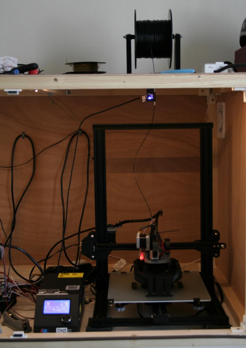

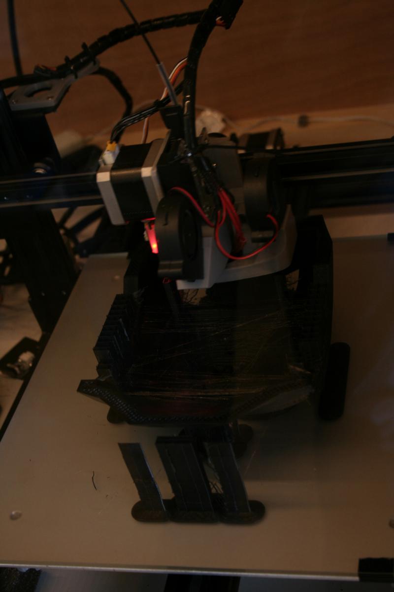

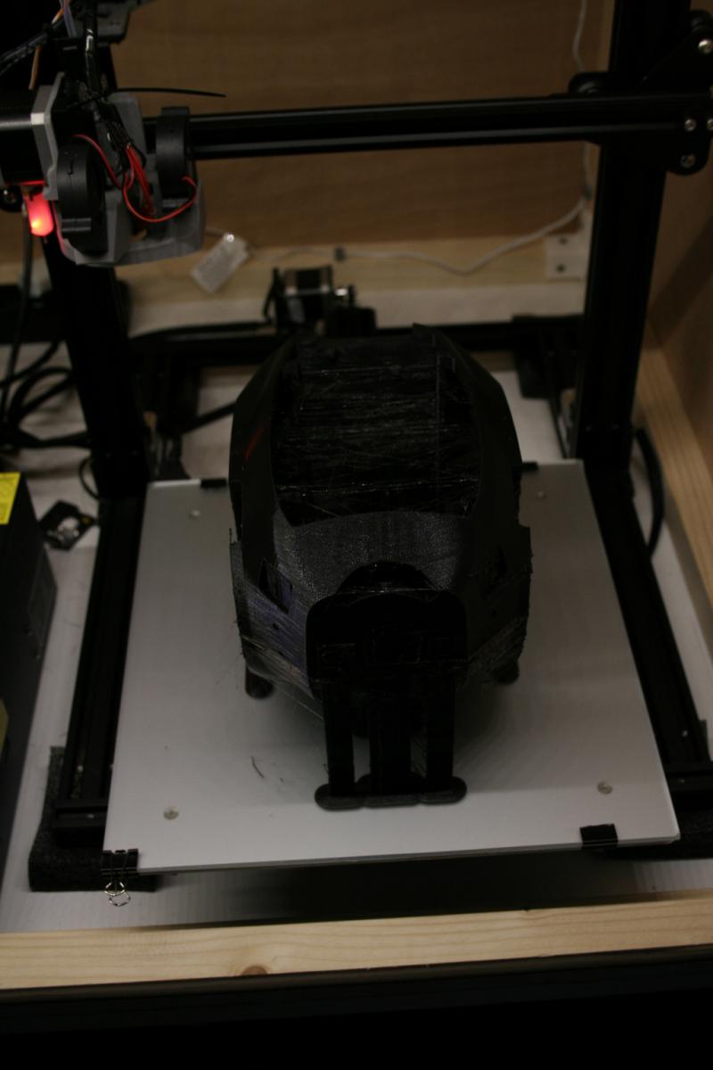

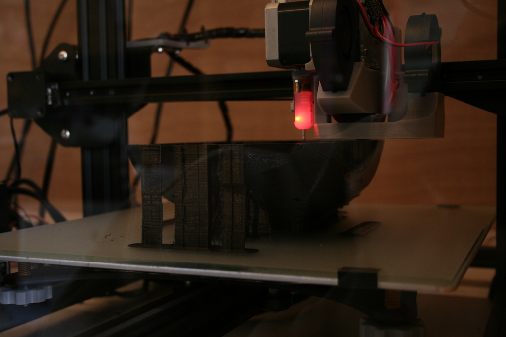

Plop les Maker's, bon après quelques petits soucis qui ont duré, je fais aussi dans le teaser lol ^^
PS : non ce n'est pas de la fumé sur les photos, c'est juste mon reflet sur le plexi :P
Je print sur la CR10S, je me suis fais un ptit montage en Direct Drive DIY :)
Le capteur de fils et au plafond du caisson et le support bobine sur le caisson pouvant accueillir des bobines jusqu'à 2kg. :)
Par contre faut pas que je me loupe, car je ne pourrai pas acheter de PLA se mois ci...
PS2 : impression en court avec le fil robot-maker.
N'hésitez pas via mon compte tipeee à participer si le cœur vous en dit :)
Merci ^^

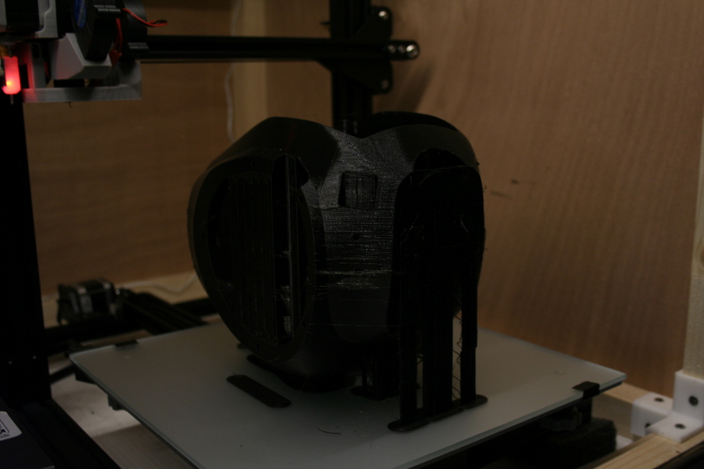

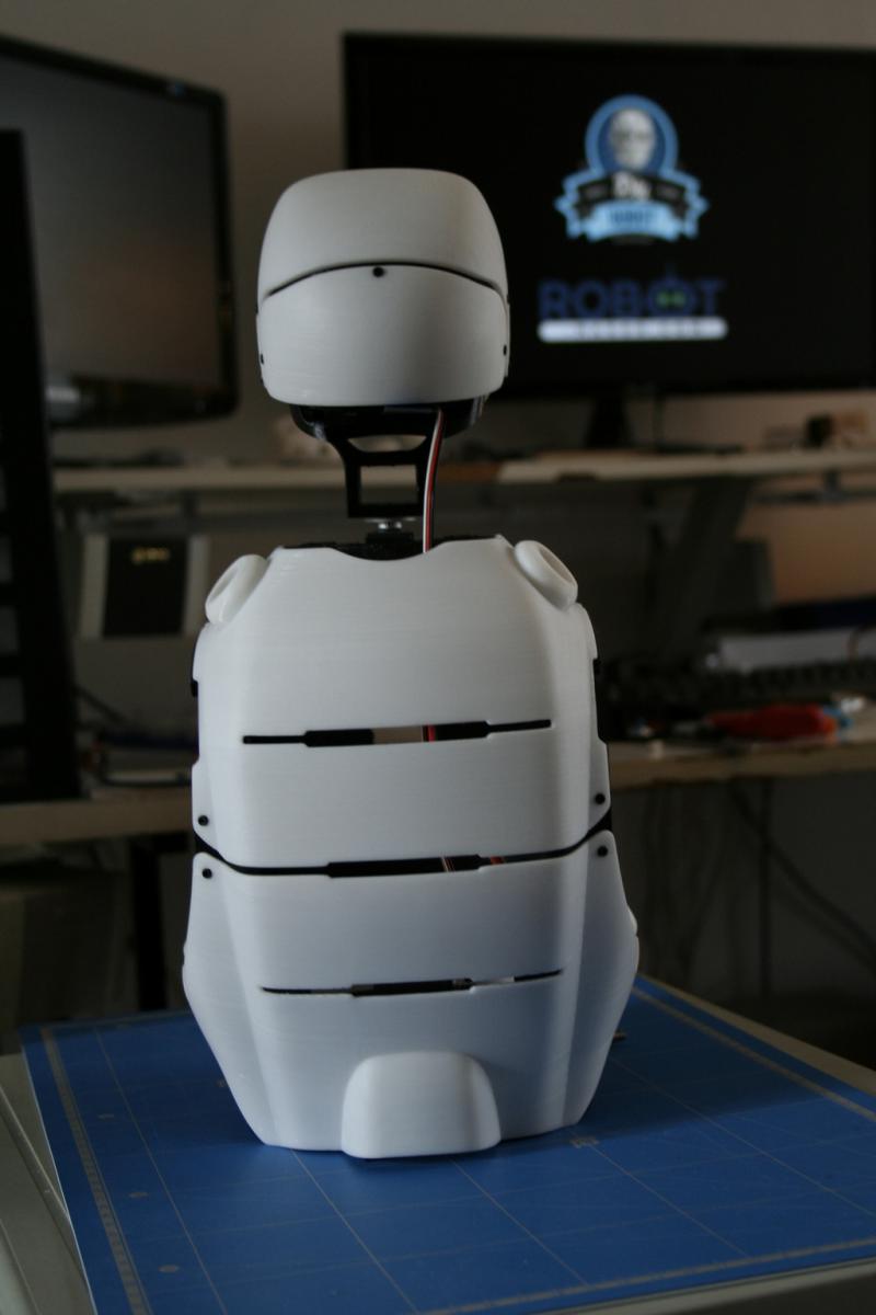

Posté 02 avril 2019 - 05:41

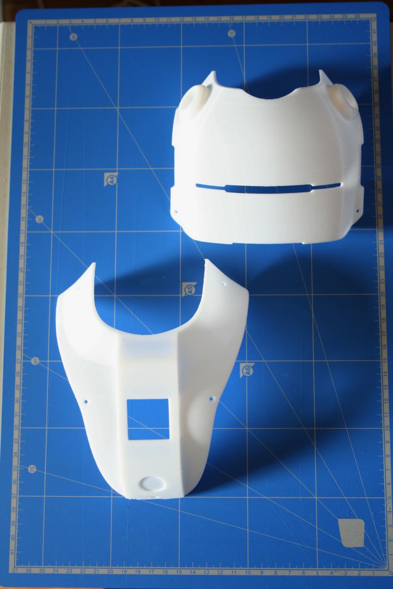

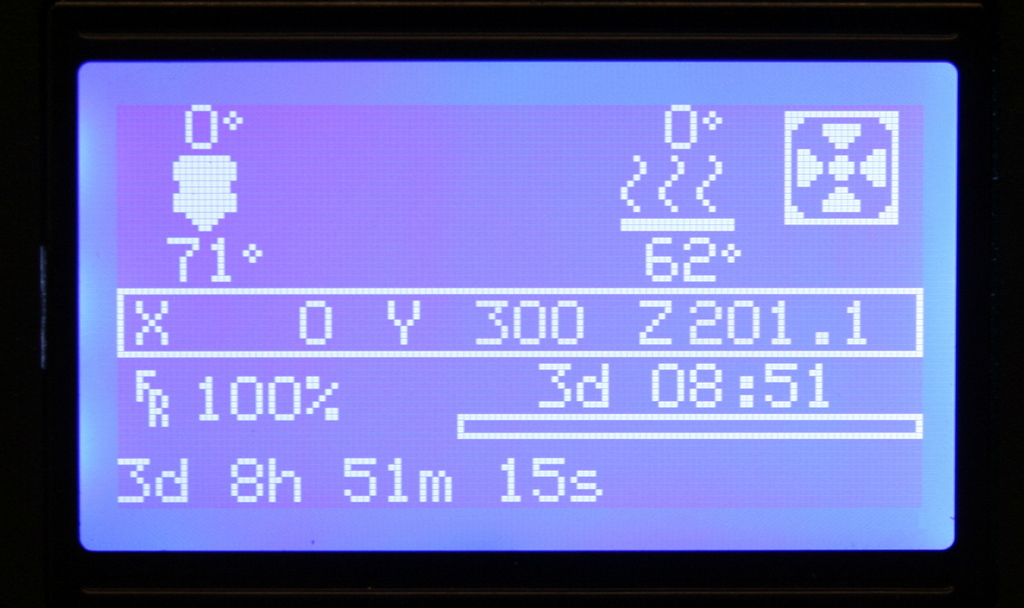

Bonjour les Maker's, bon, après plus de 3 jours et 8 heures de print pour la partie central du torse, cela ne me plait pas beaucoup, alors la pièce en elle même est sympa, même si il y a des ratés qui ne gène pas trop sont utilité, mais elle pèse 605 gr et je suis sur et certains que je peux créer un autre design sympa et plus léger, ne serait ce que 100 gr de moins ce serait pas mal.
Virer tous les supports n'a pas été trop difficile, juste quelques bobos aux doigts mais rien de grave :D
voici tout de même quelques photos de se qu'aurait pu être Glenn :)
PS : je rappel qu'il n'y a que la partie central, il est incomplet, il aurait fallu les deux autres parties pour maintenant les bras.
...au moins je sais maintenant ce que je dois corriger, du moins avec la pièce en mains on s’aperçoit rapidement des erreurs, là, c'est du concret on va dire ^^
Va falloir racheter de la bobines lol

Jolie, en ABS ta pièce serait sûrement plus légère.
