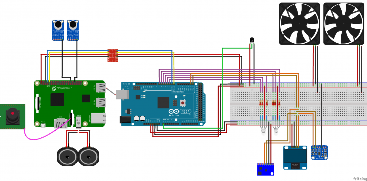

Et bien les éventuels calculs de matrices pour les mouvements et autre sur la PI, on en avait déjà parlé d'ou faire communiquer la carte Arduino pour soulager le reste avec tous les capteurs.
- Pi (de tête), devrais avoir la capture de son, la vidéo, sortir le son et effectuer les divers calculs.
- Arduino doit gérer tous les capteurs, l'imu, l'écran, le capteur de distance au niveau de la tête, je pense rajouter au final des HC-SR04, gérer les led, les p'tits ventilos et je crois que je n'ai rien oublier, ah si du coup à savoir si mon driver maestro passe par arduino ou au final par la pi.
Donc je le redis, le but de l'arduino (on en avait déjà parlé) est de soulager la PI, enfin maintenant ça va être l'esp32, car en plus je crois que je ne pouvais pas tout brancher sur la PI de part la limite de pins et la compatibilité des capteurs and co.
Ps : j'anticipe aussi pour pouvoir placer des capteurs de pression ou truc du genre.
Voici un ancien schéma si cela peut te donner une idée.

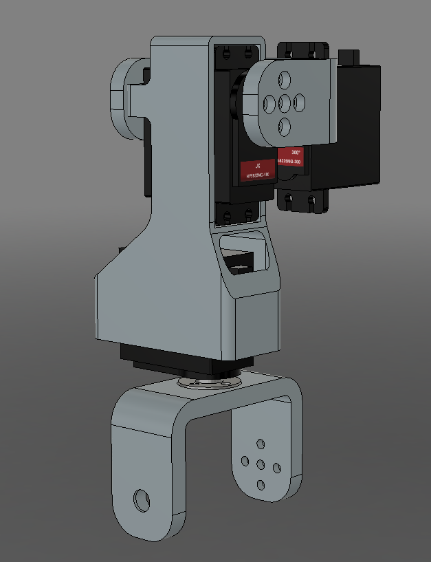

#889 Oliver17
  • 2 758 messages
Posté 14 avril 2019 - 12:29
Vi, le bras, l'avant bras n'est pas fait encore. ^^
Niveau conception je me creuse moins la tête, Glenn sera moins joli mais plus léger.

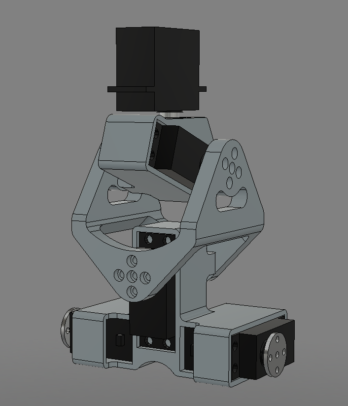

 Teaser exclusive Robot-Maker ^^
W.I.P
Il me reste encore pas mal de taff sur cette partie ^^
#893 Sparda
Sparda
  • 26 messages
Posté 16 avril 2019 - 16:06
C'est pas un cur Iron Man au milieu? 😀
Le design est sympa! Comment comptes tu assembler l'ensemble des pièces? Glue, vises ou jeu fonctionnel?

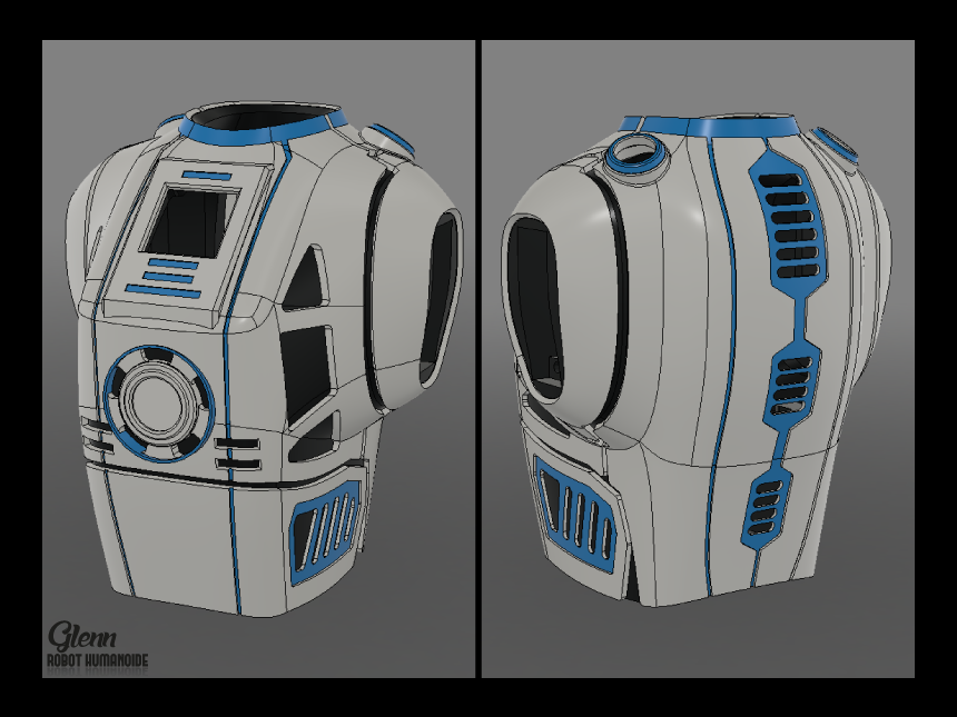

W.I.P
Bon certains détails me plaisent à peu prés, par contre les grilles même si elles restent sympa je risque d'avoir le même problème que pour la première tête de Glenn, trop rapprocher et lorsqu'il va falloir virer tous les supports cela va être trop fragile.
Vais méditer la dessus :P
Je vais voir pour les détails sur les autres capots ^^

#897 Oliver17
  • 2 758 messages
Posté 17 avril 2019 - 16:44
C'est pas une question de supports, car de se coter la ça va, c'est au niveau de l'épaisseur entres les grilles, trop fin même pas 3 mm et donc trop fragile je trouve à mon gout.
#898 Mike118
  • 12 906 messages
Posté 18 avril 2019 - 20:24
3mm c'est pas si " fin " ...  Surtout pour de l'impression 3D qui est surtout esthétique et  pas " Structurelle " .
3mm  c'est l'épaisseur des plaque structurelles du châssis de mon robot ROBIL ...

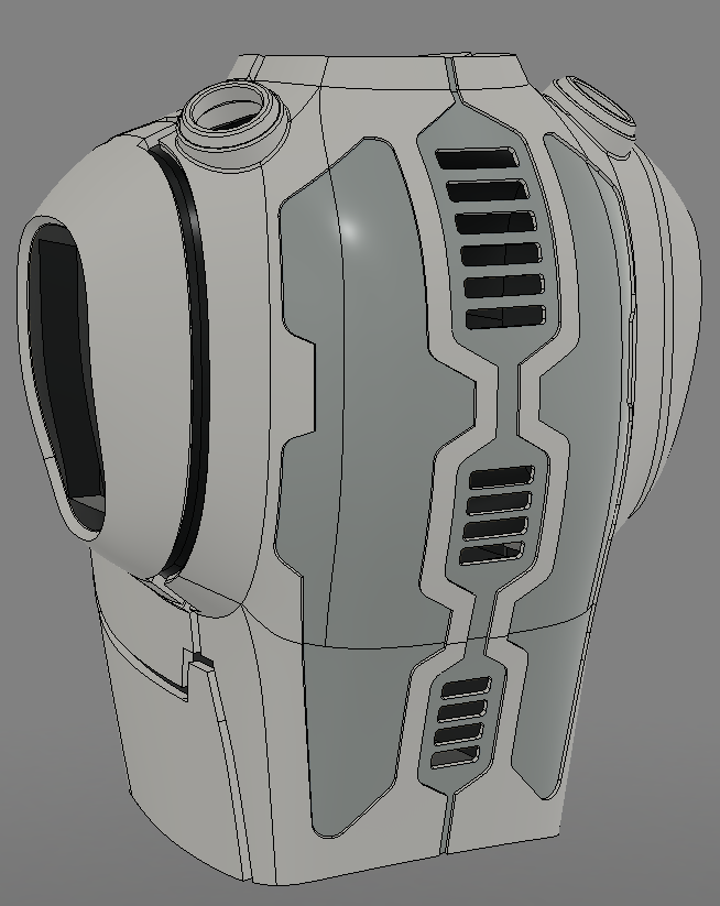

Je ne sais pas pourquoi je met Teaser puisque tout le monde sait lol

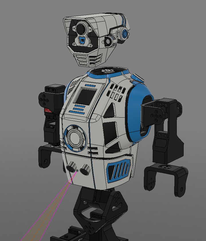

Voici ce que pourrait donner le torse de Glenn, il est nettement plus petit que l'autre mais au final je trouve cela sympa. :)

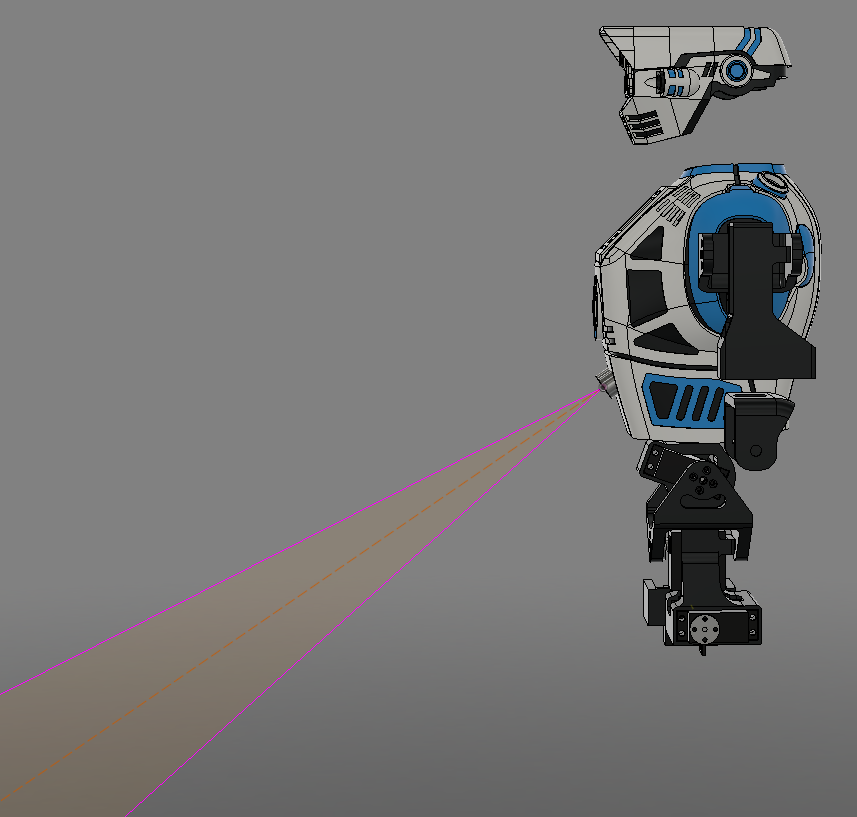

Salut les Maker's, je me posais la question de savoir si le HC-SR04 serait l'idéal pour la détection d'obstacles d'après vous ?
Je l'ai placé sur Glenn pour voir avec sont cône de détection...
Ou alors existe t'il un autre moyen de détecter des obstacles sur un champ plus large ?
Le truc qui m'aurait plu et la projection de points pour obtenir un certains relief de se que le robot peu détecter (chose que j'aimerais bien pouvoir intégrer au niveau de la cam de Glenn).
PS : j'ai placé les HP sur le torse du coup, car au niveau de la tête il n'y avait plus vraiment de place et j'ai viré ce qui faisait les yeux sur l'ancienne version :)
On retrouvera tout de même des led's devant au niveau de la "bouche".
Merci ^^
