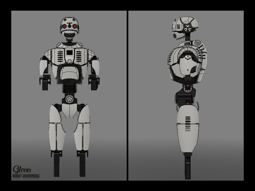

Plop les Maker's, un p'tit screen de la modélisation, j'ai surtout retravaillé les capots des cuisses et quelques petits détails ^^

Il faudra peut-être penser à lui faire des pieds pour qu'il soit plus stable :D .
J'adore toujours ton design, tu devrais encore en faire ton métier...
#785 Oliver17
Posté 10 juin 2018 - 04:48
:) Ben pour l'instant il manque comme tu as pu le constater, les avant bras, les mains, les mollets et pieds, mais le truc, c'est qu'il va falloir que je trouve une solution à savoir quoi choisir comme moteur pour qu'il tienne debout et aussi les capteurs de pesage au niveau des pieds, (et voir aussi au bout des doigts ajouter des capteurs) je ferai un post dans la semaine je pense pour avoir l'avis des membres car j'ai vu qu'il existait plusieurs sortes de capteur à 50 Kg (ce sont les moins cher apparemment), et la question que je me pose c'est comme les fixer sans nécessairement les percer.
Enfin bon, j'ai plusieurs questions je posterai :)
Sinon en faire mon métier, mouais j'ai fais ça 10 ans dans le game pour des indépendants, comme je l'avais déjà dis je n'y prenais plus de plaisir.
Mais là c'est pas pareil, c'est pour moi et je vais pouvoir l'imprimer ^^

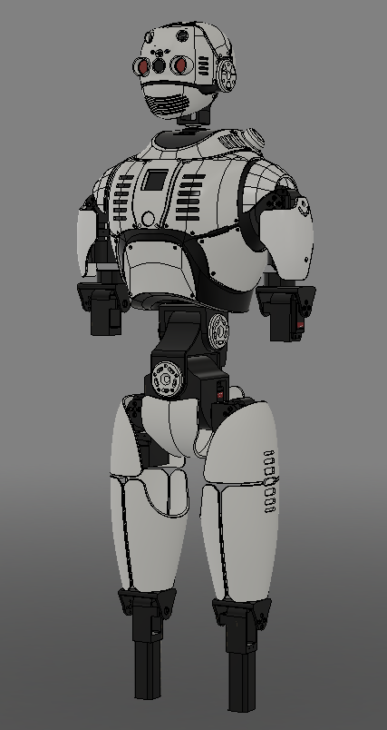

Merci pour le lien, je vais tester la solution de Mike sur http://www.robot-maker.com/forum/topic/12190-gestion-de-vitesse-sans-while-avec-millis/et merci pour les screens, tiens si tu aimes bien :
...et j'ai encore fais des modifs sur le capots arrière en bas pour le passage de câbles.
Mais on ne les voient pas sur ces sceens.

Si tu veux mon humble avis, tu devrais quand même passer par quelques phases d'essai/test avant de t'embêter à fournir une modélisation aussi poussée.
C'est pas que je doute en tes capacité mais d'expérience il est quasiment impossible que tout ce que tu es prévu théoriquement fonctionne du premier coup. Tu vas forcément devoir apporter des modifications à ton design et je trouve ça dommage que tu dépenses du temps et de l'argent (à fabriquer quelque chose d'aussi poussé) alors qu'autant tu vas devoir tout revoir parce que ta batterie sera trop encombrante ou autre.
C'est pour cela que dans un process normal de conception on passe par des proto, des version V1, V2, V3 etc... On test d'abord les fonctions et le design vient en dernier.
Sinon rien à redire sur ta modélisation, c'est du bon boulot :)
