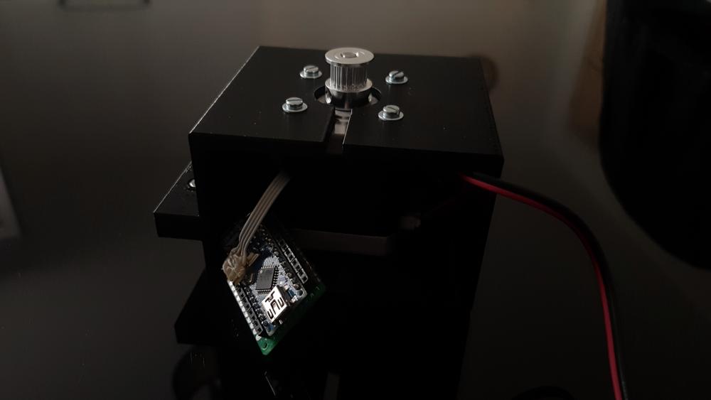

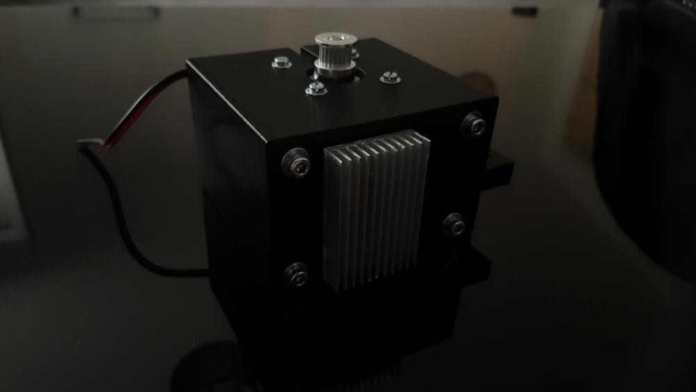

2 photos du bloc qui contient toute l'électronique:

Pour la partie mécanique il y a 3 roulements qui supportent le plateau et il est maintenu au centre par le support du plateau et sera relié au moteur par une courroie.
Cette pièce est vissée à un pied (écrous pour le pied et roulements pour le support du plateau). Et enfin le pied fixé au bloque électronique.
En relisant ton lien il y a une fonctionnalité que je rajoute :)

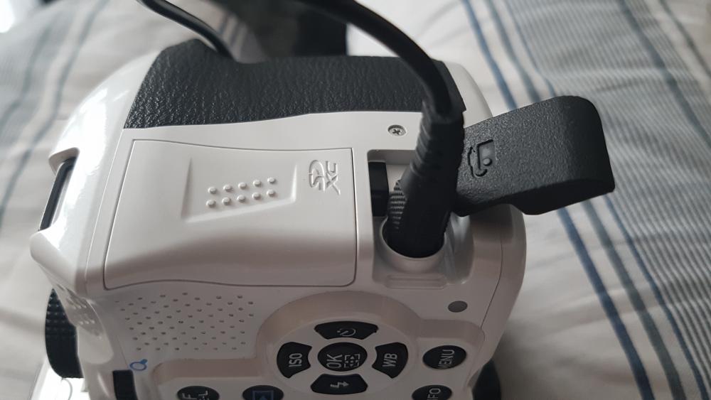

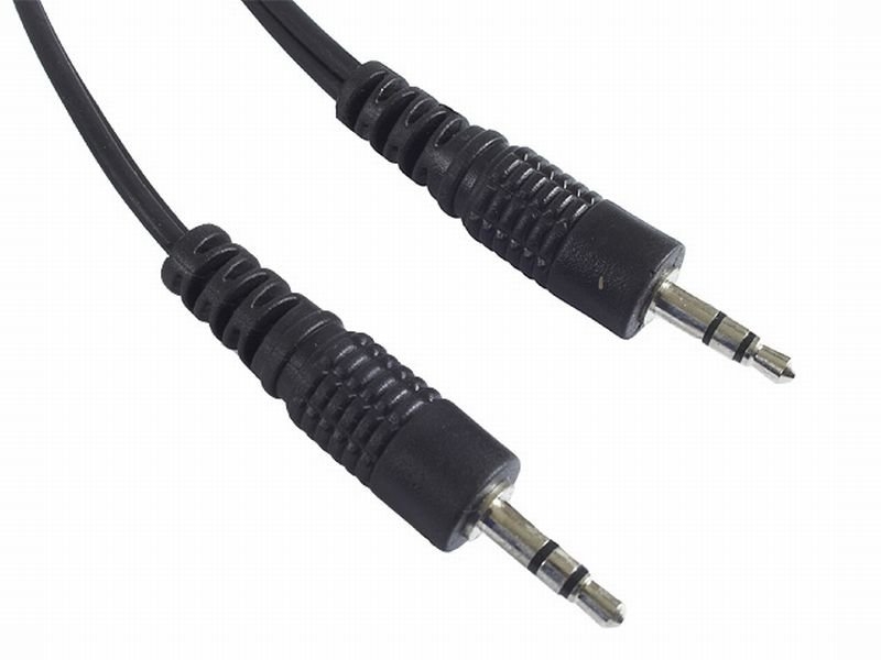

Pour ce qui est du déclencheur par cable que tu proposes tu as une photo du cable nécessaire ?
C'est un cable de ce type ?
Avec une fiche femelle sur l'appareil photo et sur la platine du plateau.

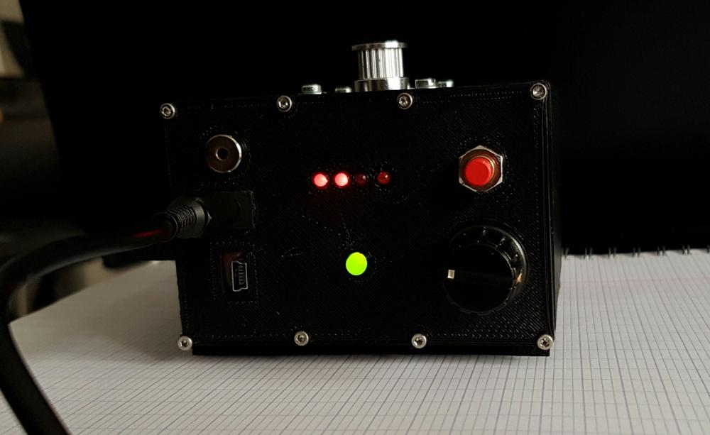

Du nouveau ! J'ai presque fini la platine. Quelques rectifications sur le 3d, le câblage du driver et c'est bon. Enfin plus qu'à faire le programme!
Voilà comment on peut choisir le nombre de photos (prédéfini dans le programme). Après on appuie sur le bouton rouge et ça démarre.
J'essai de limiter les compostants: pas de on/off et même résistances pour toutes les leds.
Le montage de la platine est difficile avec la visserie fine. Il y aura une autre version qui viendra simplement s'emboîter dans le bloc.
