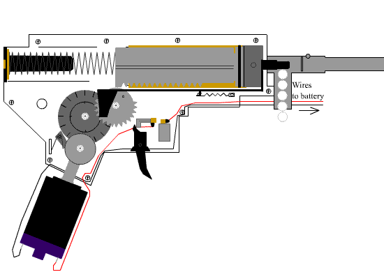

Ou un plus gros ressort avec le système des répliques électrique de airsoft, sauf que c'est fait avec une crémaillère et des engrenages :
Fait chauffer l'imprimante 3D :D
