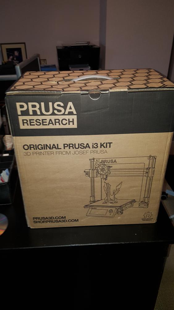

#12 napoalle
napoalle
  • 26 messages
Posté 11 octobre 2016 - 05:35
Ca y est ! Maintenant montage....
