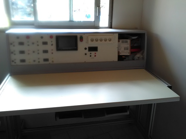

Et voici la table à sa place :
(Désolé pour le flou, mon objectif est HS :( )
J'ai rajouté un arrêt d'urgence et une borne "Terre" après avoir pris la photo.

Héhé sympa !! Ça se précise

Du coup, la table est placée dans ton atelier? Ou alors dans ta maison?

La table est dans mon atelier, mais du coup j'ai du retirer du matériel de mon atelier.

FFFFffiiuuu le morceau, sympa :)

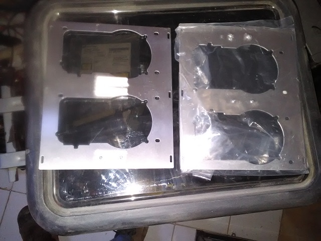

Je vais pouvoir continuer avec ce que j'ai retrouvé cet après-midi :
Les supports d'alimentation sans lesquels il est difficile de faire quelque chose de propre en découpant les panneaux de mélaminés.
J'ai deux supports donc pour 4 alims, comme j'utiliserai que 2 alims je n'ai pas besoin du second support.
Les grilles de ventilateur pour éviter de mettre les doigts dans les ventilos mais surtout pour éviter la poussière. Ce n'est pas celles-ci que j'avais prévues mais elles conviendront très bien.

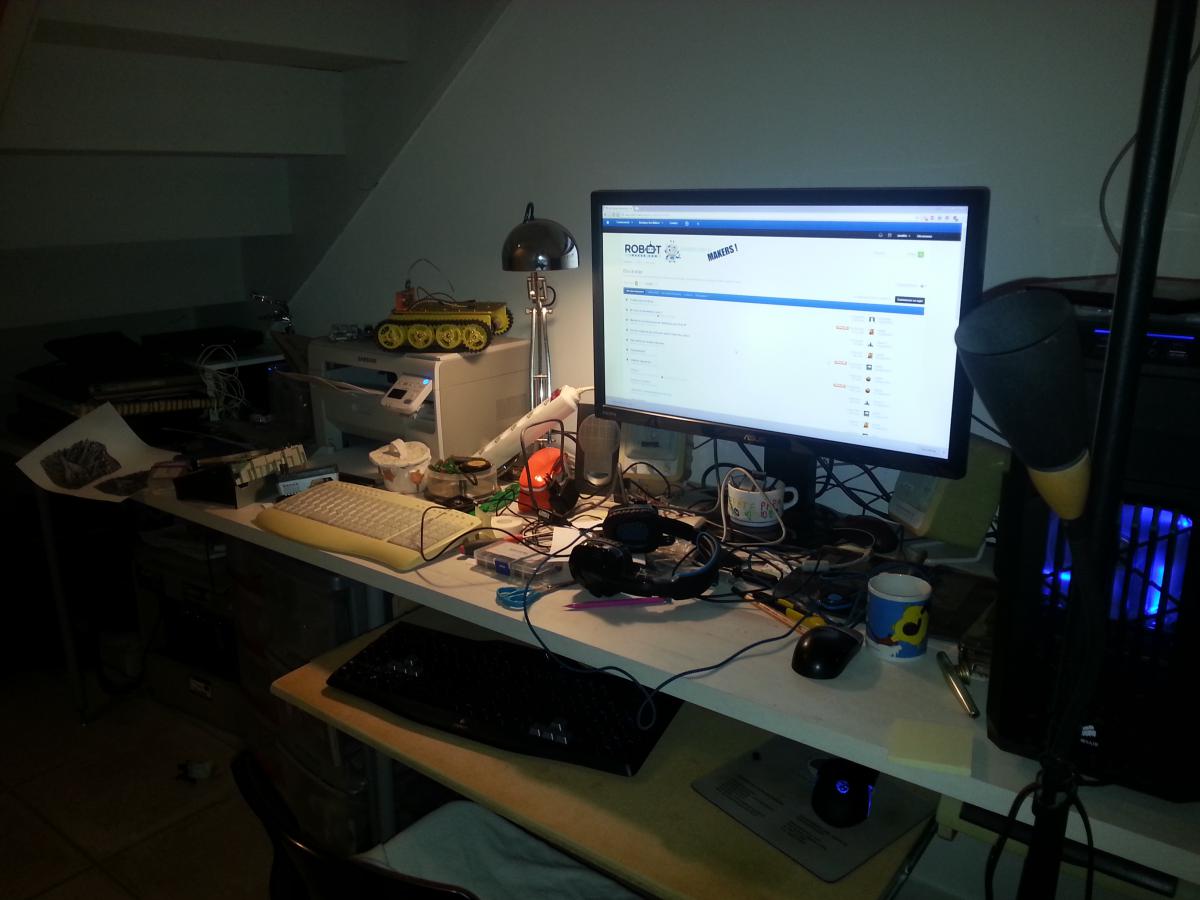

Salut à tous,
J'ai la chance d'avoir mon petit coin à moi, dans la  pénombre sous un escalier ^^
C pas énorme, en courant d'air dans un couloir (avec du passage en plus) mais c'est ma bulle :)
En plus en ce moment maman ne râle pas trop donc je ne perd pas de temps à ranger ^^

Levend, les alims de PC c'est bien parce qu'en récup ça coute rien, mais il y a un défaut (je ne sais pas si tu l'as pris en compte), si tu ne tires pas un minimum de courant sur le 5V (je crois que c'est 1 ou 2A), ton 12V n'est pas à 12V (mais plutôt à 10V ou moins si je ne me trompe pas). Sinon elle est bien sympa la table.

ah, ça ve ne savais pas et ça risque de me poser problème. :(

Je ne peux pas affirmer a 100% que c'est le cas, mais ça à été le cas sur toutes les alims que j'ai essayé d'utiliser comme ça. Une solution qui marche bien (parce que tirer 1A avec des résistances, il en faut beaucoup, ou des très chères), c'est de mettre une ampoule de voiture sur le 5V (par contre ça fait de la lumière =P).
